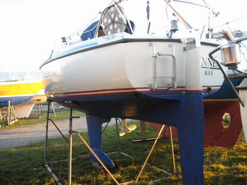

Jag skall botten måla min båt för första gången! Hur målar man där stöttorna sitter?
Du skruvar försiktigt ner en av stöttorna och målar under. När det torkat skruvar du upp den och tar nästa.
Beroende lite på var din tyngdpunkt ligger på båten kan du ta två itaget. Båda fram eller båda bak.
Dock är det viktigt att man vet vad man gör, när man skruvar på sin ställning. Givetvis skall man inte vara uppe i båten när man skruvat ner någon av stöttorna.
Var försiktig !
mvh / Plarsa
http://rival22.plars.org/
smiley-wink.gif\ Tack för tippset! Man lär sig något nytt varje dag!
Som lite bonus stöd under tiden du sänker ner stöttorna för målningen så kan du stötta upp med lite reglar under relingslisten, eller dra spännband från pollarna ner till vaggan....men som de va sagt....ta de försiktigt och gör inget förhastat. Lugnt o sakta kan du sänka stöttorna en och en så ska de inte vara något problem.....men inga fingrar mellan stöttorna och båten utan endast rollern smiley-smile.gif\
Innan du gör för mycket, kolla att båten står rakt. Annars kan det bli så att du lossar på den sidan där vikten ligger och så slutar det med att hela båten står väldigt snett = inte bra. Börja hellre på den sidan där du inte har vikten, och när du målat där så skruvar du upp de stöttorna tills du har någon millimeter kvar till skrovet. Då går du över till andra sidan och ser om du kan höja de stöttorna någon millimeter. På så sätt kan du luta över båten 2-3 millimeter i taget tills den lutar åt det redan målade hållet, och då kan du sänka stöttorna och måla andra sidan också. Kruxet är att bara flytta båten någon millimeter och inte mer.
Ett tips för att slippa tråkiga händelser är att använda en tillfällig stötta som sätts i närheten av den stötta som ska sänkas (innan du sänker den). Om du  inre har eller kan låna typ tyresöstötta kan du alltid ta en kraftig träregel som stötta.
/Erik
Det lättaste är ju att gör det när man hissar upp båten innan du flyttar den till sjösättningen.
annars så ta ner stötterna diagonalt ex höger fram och vänster bak

För att bygga en bra tillfällig justerbar stötta kan man använda en reglerbar fot till en byggställning, ett ställningsben och en kraftig tryckplatta i toppen. Fungerar kanon som extra akterstötta till min båt.
Se bara till att tryckplattan är fäst på stöttan, blir nog inga fina märken efter röret om den lossar!
