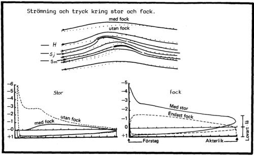

I seglingsliteratur kan man läsa om spalteffekten; hur storsegel och fock påverkar varandra. Den gängse förklaringen, även i nyutkommen litteratur, är att vinden pressas in mellan stor och fock så att hastigheten ökar i spalten och att storseglet därigenom får mera kraft.
Detta måste vara fel
om inte segel har egna naturlagar. Redan 1971 läste jag en artikel av amerikanen Arvel Gentry där han med hjälp av den då nya datorkraften visade på en helt annan förklaring. Han visade att vindhastigheten blir
lägre
i spalten och genom storseglets inverkan i stället ökar på fockens läsida.
Om Gentry har rätt har de flesta författarna av seglingsliteratur och därigenom de flesta seglare, fortfarande efter mer än tretio år fel uppfattning om spalteffekten.
Om Gentry har fel vill jag ha en bra förklaring på följande:
1. Om man tar två pappersark och blåser mellan dem sugs arken ihop och fladdrar mot varandra. Det går inte att blåsa isär arken. I vanlig fysik beror det på att strömmande luft har lägre tryck än mera stillastående luft och arken sugs till varandra när man blåser. Prova själv! Om lufthastigheten i spalten mellan seglen ökar enligt traditionell seglarvetenskap varför sugs inte seglen ihop och fladdrar som pappersarken gör?
2. När man seglar om en båt i lovart kommer man fram till en punkt där det känns som kraften i båten inte räcker längre. Man blir liggande en stund utan att komma förbi. Det kallas på seglarfyikspråk att läbåten kastar skitvind eller spegelvind på lovartsbåten.
De två båtarna har inbördes samma positioner som en fock och ett storsegel på samma båt.
Om den gängse uppfattningen om spalteffekten gäller, borde vindhastigheten öka i spalten mellan båtarna, precis som i spalten mellan segel på samma båt. Varför får då inte lovartsbåten ökad vindhastighet och en extra skjuts förbi läbåten?
Jag tror tills någon övertygar mej om annat att Arvel Gentry hade rätt redan 1971 att vinden bromsas i spalten mellan segel.
Om vi betraktar lågtrycket som vindens motor och drivkraft, att luften sugs in mot lågtryckscentrum, blir det inte lika självklart att det skulle suga extra hårt i en trång spalt mellan segel.
Av detta följer:
- Att en del av den luft som skulle ha gått genom spalten, i stället går framför och i lä av focken. Därmed ökar fockens och minskar storseglets dragkraft.
- Att inslaget i storseglet närmast masten när man skotar focken hårt, beror på att luften stoppas upp och att trycket ökar. så att det till och med blir högre än på storens lovartsida.
- Att det är dax att skrota uttrycket spegelvind och låta skitvind stå för störd och virvlande luft i lä om en båt.
- Att läbåten får mera kraft och ökar farten när lovartsbåten försöker segla förbi,(som focken) samtidigt som lovartsbåten förlorar kraft, (som storseglet).

Du har i stort sett rätt i din redovisning. För att komplicera bilden lite till får man lyfta blicken lite högre ändå, och se att seglen på en båt egentligen fungerar som en vindriktningsändrare i ett område på åtskilliga  båtlängder runt masten. Den kraft som båten får i segeln totalt, är direkt proportionell mot hur många grader man kan ändra vindriktning och vindhastighet i hela detta område.  Då får man även gratis en förståelse för hur både en lä- och lovartsbåt kan störa varandra (de får ju dela med sig mellan varanda av den totala vindriktningsändringen) och älltså hur viktigt det är att kunna segla i ett område som ingen annan båt ändrar vindriktning i.
När man vet detta, kommer frågan om hur mycket man lämpligen ändrar på vindriktningen, samt var, utefter masthöjden. I lättvind skall man självklart ändra den nästan så mycket som möjligt utefter hela masthöjden, för man har råd med denna lilla krängande kraft. I takt att vindhastigheten ökar och båten kränger får man tvista segeln så att man tappar krängmoment i toppen av riggen, och man förlitar sig då mera på segelns nedre del för att ändra vindriktningen i lagom många grader i riggens nedre halva.
Svar till Seawolf
Du har helt rätt i att seglen fungerar som vinriktningsändrare.
Jag var mest ute efter att da död på den seglivade myten att vindhastigheten ökar i spalten mellan storsegel och fock.
Det är ju som du (och jag) skriver att vindriktningsändringen sker i ett så stort område att det berör även båtar i närheten. Om man då betänker att varje kubikmeter luft väger över 1,2 kg, och hur många m3 det far förbi båten per sekund som då skall ändra riktning och att centrifugalkraften av denna vikt skall hållas emot av seglen, inser man att det blir stora krafter när det piper i. Kraften ökar ju med kvadraten på hastigheten.
Att twista sglet i toppen är ju ett sätt att spilla vind när det blir för mycket av det goda, men twisten är väl i första hand för att kompensera för den högre vindhastighetne högre upp i seglet. Båtens fart i förhållande till den verkliga vinden ger olika relativ vindriktning uppe och nere i seglet. Ju snabbare båt ju mindre twist och ju långsammare båt ju mera twist. Detta förutsatt en skapligt hög mast, så att hastighetsskilnaden uppe och nere är märkbar.
Om vi återvänder till spalteffekten igen, så rekomenderas alla att köpa eller låna C A Marchaj:s bok Sailing Theory and prctice (1982) och titta på på sidan 393. Där finns en bild som genom praktiska modellprov visar hur hur båtar påverkar varandra i närområdet. Detta experiment gjordes troligen före datorernas och Arvel Gentrys tid, men visar att båt för om och i lä får ett krafttillskott på 120% i ett litet område och att båt akter om och i lovart endast har runt 70% kraft kvar jämfört med fri vind. I denna -82 års utgåva, har Marchaj även fått med Gentrys teorier och en bild på sidan 95.

Spalteffekt
Vinden på läsidan av ett segel har lite svårt att svänga runt storseglets framkant och speciellt då masten är en stor klump som hindrar. Förseglet assisterar vinden så att den strömmar in i en mindre brant vinkel och börjar följa läsidan.
Med för stor spalt måste storseglet släppas ut en aning för att få föjning på läsidan.
Får man inte strömning på läsidan lämnar vinden storseglet och kommer också i vägen för flödet på läsidan av förseglet.
Spalten är inte någon strypning. Det är ju fri vind och inte någon pump där man får ökat tryck om man stänger kranen. Segel ska befatta sig med så stor volym som möjligt och avlänka med så mycket vinkel vinden tål innan den staplas på hög och krossas i en enda röra eller tvingas svänga för brant på läsidor så att den släpper.
Ställer man seglen platt mot vinden svänger luften undan långt före seglet och i banor som inte bryr sig om priset på seglet eller segelmakarens namn. Tryck mot seglet blir det även av vindens lite mer självständiga undanväjande, men det blir inget optimalt som gör segeldukens datorsimulerade vingprofil rättvisa.
All luften ska bearbetas i den designade kurvform som seglet har. Alla luftmolekyler har inte privilegiet att stryka längs segelduken, men de som är närmast duken har kompisar strax vid sidan och vid sidan långt ut från segelduken. De kommunicerar med varandra genom tryck och det är de närmast seglet som tar upp hela trycket av alla kurvtagningar kompisarna gör flera meter ut från segelduken.
På läsidan är livet svårare. Där måste molekylerna hålla samman i ytterkurva och trycket sjunker då seglet skapar ett tomrum som fylls på av luft som accelerar in mot seglet. Lägre tryck är bra för det är tryckskillnaden melan dukens båda sidor som är kraften i seglet.
Försöker man för mycket och kräver att vinden ska följa seglet på läsidan så far den hellre i den riktning den var på väg och bland molekylerna på läsidan hittar man de som faktiskt funnit lä i skydd av vinden.
