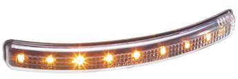

Ja du Jan, Biltema står det faktiskt på denna diodbelysning som kostar 189:- för två. Den är orange och är tänkt att sitta på backspeglarnas ytterkant.
Artnr: 42-105.
Den är helgjuten i nån mjuk plast som är böjbar och lätt kan formas rak eller runt hörn, den är försedd med 3M:s dubbelsidiga tejp för säkerhets skull!
Och tejpen följer med i det ändock låga priset.

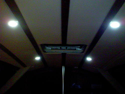

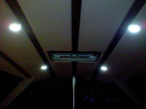

SÅ DÄR DÅ:::  då var de monterade . IKEA s tjugofyra
satsen kommer med en stickpropp för vägguttag 220. men klipp av sladden och kopla den direkt på batteriet.
det finns även en strömbrytadre på sladden som man kan behåll om man vill.
det lyser förvånansvärt bra och den totala effektförbrukningen är 0,5 watt/ platt lampa,. alltså totalt 2w .
Kommer att köpa till 2 satser till coh montera in.
ciao.

ang mysbelysning så är det inga strålkastare heller som man kan tro på bilden men det ger ett upplysningsljus.
ciao
Precis vad jag tänkte fråga Frepposito.
Hur starkt lyser de?
Inte så att det bländar. Man vill ju ha LAGOM ljus ju.
hur ska man säga,
nu i vinternatten så ger dom en fullgod belysning i salongenöver bordet , frågan är hur det blir under den ljusa säsongen, säkerligen inte lika markant.
de bländar ju om du kikar rakt in i dom men det är som jag tycker ett väldigt fräscht sken, ger lite nybåtskänsla.
testa och lycka till. ciao.
