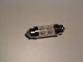

72073.jpg\Vart köper man en sån här lampa? Någon som vet det o
priset ungefär...
 Häls/Peo
Tjena,
Dom säljs på bauhause (osäker på stavningen)
Kostar 130 pix ungefär.
/Jonas

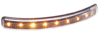

Kan man ha en sådan här orange diodbelysning nere till fots i sittbrunnen?
Eller ser det helt tokigt ut?
/Wille
