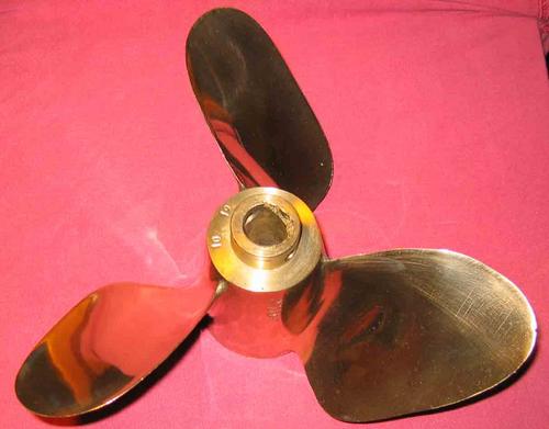

Den här propellern passar nog, den har jag provkört på min AP 550 -72 och det orkade motorn nästan med. Kanska lite för tung båt bara, Bergslagsbåtar Sport, knappt 14´ .
Det är en Rekord 10 x 19 i mässing som är nästan felfri, bara lite cuppad - (inte gjort av mig). Egentligen riktigt snygg att hänga på väggen.

Räknade ut att om man monterar den där propellern på min Archimedes som varvar 5800rpm kommer den komma upp i en hatighet av ca 43 knop, slip är då inte medräknat.
Den har alltså relativt hög stigning.
Jag gissar att min båt gör strax över 30knop med perfekta förhållanden alltså en passande propeller inräknat.
Så tyvärr har den nog för hög stigning, måste nog tyvärr fortsätta att leta.
