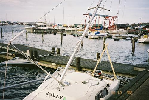

På Stortrissklubbens hemsida under tips & trix  (http://web.telia.com/~u82805419/tips/tipsotrix.htm)  har en Stig gjort en mastfällare. Finns det någon annan som har gjort ngt liknande och som har detaljerade bilder och beskrivning på hur infästningen mot båten ser ut? Eller är det någon som vet vem denna Stig är och hur man i så fall kan komma i kontakt med honom.

Hej, Jag -Stig Henriksson, har e-mailadress stig@reparatoren.com Jag svarar gärna på frågor om min mastfällare, och det finns bild och uppgifter på Tips & Trix men jag kan nog skaka fram kompletterande bilder oxo.

Hej Kalle.
De spridarna jag har är original, av något tillplattad aluminium, form som en flygplansvinge, men det går ju lika bra med ett runt rör som anpassas för någon form av fäste, inte så kritiskt det heller.
Längden som är på mina tycker jag är lite för korta, men vad blir skillnaden med längre???  Gör så att du väljer en passande längd, fila ett u-format uttag i ytterändarna och popnita fast ett T-järn (2) på masten som du kan trä på spridaren. Ett fästhål är väl inte fel heller i vardera ände, försegla veventuellt med nån plastplugg i ytteränden för att slippa det visslande ljud som annars lätt upptår.
Lycka till. Stig
