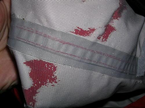

Jag köpte 2004 en Westcoast 3XL jacka på mässan. Efter en säsong faller det tätande skiktet i jackan i bitar med föjlden att jackan läcker som ett såll. Leverantören påstår att jackan har tvätts. Jag har aldrig tvättat jackan varför jag börjar bli lite nyfiken om det finns ett dolt problem?
Har någon annan råkat ut för att andasskiktet blir som pulver och skiktet delaminerar? Skriv gärna en kommentar.

Jo den jacktypen har nog min hustru också. När vi var ute och seglade i helgen kände jag att det vita skiktet var som klister. Små bitar hade hamnat i håret på min fru. Hennes jacka är röd med vitt tätningsskikt. Ska kolla nästa gång jag besöker båten vad det är för märke. Sicket skräp.

Min frus jacka heter Newport och köpt i Strömstad 2003. Aldrig tvättad. Nästa gång blir det en riktig jacka och inget marknadsfynd.

Även mer välkända märken kan haverera. Fruns 1 år gamla ( aldrig tvättade )Gill-jacka var plötsligt som ett såll. Efter en del inspektioner bakom fodret hittade vi att tätningsskiktet krackelerat och flagnat.
Det var dock inga som helst problem att reklammera och hon fick en som var ett år nyare.

Det är ju uppenbart att det inte fanns någon garanti. Man påstår i stället att jag tvättat jackan vilket är det som egentligen retar mig mest - att ifrågasätta om jag talar sanning! Som framgår av flera inlägg är det ju uppenbart att det finns ett visst kvalitetsproblem med produkterna av olika märken men att det hanteras på olika sätt av olika leverantörer. Den jacka som det det gällde för mig var Westcoast Ocean 3L Extreme.

Nu, just efter att garantin gått ut så ser mitt Westcoast Ocean 3L Extreme-ställ ut precvis som Lars Tobins (se bilden). Både byxor och jacka. Det läcker rakt igenom. Det enda jag gjort med stället är att segla i regn och det tålde det tydligen inte. Det vita skiktet som skall vara membranet har antagit pulverform.
Med detta vill jag utfärda en varning för Westcoasts Oceanställ. Även om det är ett budgetmärke så var det ju inte precis gratis.
Ännu en bild. Köpte också mitt ställ 2004, fast i deras tillfälliga butik i Smögen.
