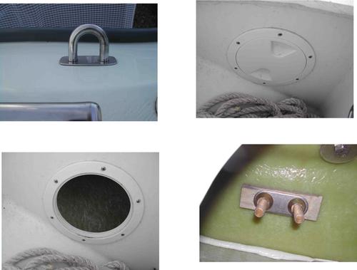

Köpte nyligen min 695:a, där satt redan 2 st låsbyglar uppe på däcket längst fram på ytan där det lutar lite ned mot listen. Ser helt OK ut och funkar bra, kan sända en bild ifall du vill ha det. Den är monterad genom att man öppnar luckan för förtöjnings tamparna fram, där i finns en skruv lucka på sidan som man kan öppna och då kan ganska enkelt man montera dessa. Lycka till..
Det här låter som ett förslag som skulle passa mig. Hade jag haft Ybommar på min plats så gillar jag ideen bed att låsa den i aktern men nu har jag 3-4 meter till pollarna bakom båten så det skulle bli lite knixigt. Tar tacksamt emot en bild på hur det är löst med bygeln på din båt.
//Niklas
Gäst Robert
Här kommer mina bilder, det verkar som att denna inspektionslucka inte är standard.

Var kan man få tag på en sådan inspektionslucka billigt?
Svårt att montera?
