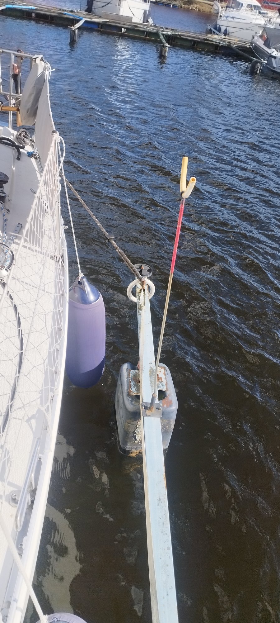

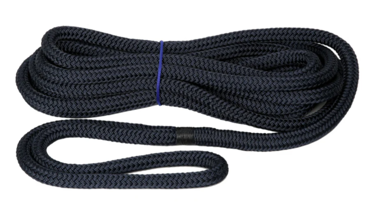

ottoangel 7 Postad 28 April (redigerade) Precis köpt båt (HR 480 SC) och det följde med 4 st förtöjningslinor 12 mm och 6 meter långa med splitsat öga. Man hade även knutit fast karbinhakar på dem men det känns inte som en bra lösning. Vad är rekommendationen för att förtöja i en insjö och y-bom? Det splitsade ögat i pollaren på båten. Inköp av förtöjningsfjäder i gummi. Ska man bara göra en knop i förtöjningsringarna i bryggan eller vad är bäst? Redigerad 28 April av ottoangel Dela detta inlägg Länk till inlägg Dela på andra webbplatser
Wildeside 493 Postad 28 April Sy eller splitsa en ögla med ett kaus och lagom långa linor så att dom bara är att lägga fast i knap/pollare är enklast, om det är bäst vet jag inte men jag har löst det så. 1 Dela detta inlägg Länk till inlägg Dela på andra webbplatser
raol 2 495 Postad 28 April Fjädring behövs inte. Bommarna rör sig så mycket att de tar upp krafterna fint. Legat vid Y-bom i många år med helt vanliga, ofjädrade linor. Om båten är kortare än bommen är det bara att fästa en lina i varje hörn och sen dra in öglorna till båten. Är båten längre får man mixtra lite mer med linornas vinklar och ha mer koll på hur nära båten kommer till bryggan, men det går det också. Dela detta inlägg Länk till inlägg Dela på andra webbplatser
Till_havs 66 Postad 28 April Menar du hemmahamnen eller annan plats? De flesta kör väl som jag hemmavid, fasta linor av lagom längd med kaus som sitter i shackel i bommarna. Tas bort under vintern. Sedan när man kommer hem är det bara att fiska upp dem och göra fast. Brukar försöka slänga dem så de inte hamnar i vattnet när jag drar iväg. Undvik att knopa fast en lina i bomringen - det blir stort punktslitage på linan. Karbinhakar ska som du är inne på inte användas till annat än tillfällig förtöjning. Vid Y-bommar i gästhamnar etc brukar jag bara trä linorna genom ringarna tillbaka till båten och göra fast. Går snabbt och enkelt att dra ur dem och komma iväg. Dela detta inlägg Länk till inlägg Dela på andra webbplatser
Mackey 4 859 Postad 28 April 2 timmar sedan skrev ottoangel: Inköp av förtöjningsfjäder i gummi. Mycket bra idé eftersom förtöjning vid flytbryggor med bommar kan skapa exra kraftiga ryck när båten och bryggan/bommarna gungar i otakt. Detta påtalar nästan alla båtklubbar, kommersiella hamnar, försäkringsbolag och tillverkare av flytbryggor och y-bommar. Det förutsätter ju naturligtvis vågor. Även insjöar kan få kraftiga vågor vid storm eller när någon större båt passerar. Sedan finns det olika skolor när det gäller hur stramt man ska förtöja i bommar. Vår båt får fria tyglar så att den kan röra sig ganska fritt mellan bommarna utan att slå i bryggan. Det funkar bra har det visat sig när jag åkt till bryggan i oväder för att kolla hur förtöjningen funkar. Andra förespråkar stram förtöjning så att båten knappt kan röra dig, men då skapas många kraftiga ryck helt i onödan när jag testat. Det går helt enkelt inte att tvinga båten och bryggan att bli som en enhet när vågorna är höga. Dela detta inlägg Länk till inlägg Dela på andra webbplatser

Mackey 4 859 Postad 29 April 8 timmar sedan skrev ottoangel: Det är min hemmahamn det gäller. Jag får försöka lösa kaus. Kanske inte är så svårt. Är ju kul att fixa själv med. Min linor är sex meter och det kanske är bättre att spara dem och köpa några nya kortare på biltema till exempel. Det är inte alls svårt att göra en ögonsplits med kaus. Den första kan ta lite tid när man ska plocka fram grejorna och komma på hur man gör. Sedan tar det 5 - 10 minuter för resten. Sedan fäster du linan med ett galvat shackel i y-bommen. Fördelen med en ögonsplits jämfört med en knop är att du i stort sett behåller linans brottlast med ögonsplitsen medan du förlorar upp till 50 % med en knop. Jag gissar att det är knoparnas fel att försäkringsbolagen kräver extremt kraftiga förtöjningslinor. Jag tog ett slumpmässigt bolag och de ställer följande krav: Båtvikt i ton / diameter på förtöjningslina i mm. 0,2 / 12 mm 1 / 16 mm 4 / 22 mm Försäkringsbolagens krav fungerar sällan i verkligheten eftersom de dimensioner de anger inte går att använda rent praktiskt. Det kan vara värt att kontakta bolaget och ifrågasätta detta och få det dokumenterat att tunnare linor får användas (eftersom de grövre inte får plats i halkipar och på knapar) innan båten slitit sig i en storm. Dela detta inlägg Länk till inlägg Dela på andra webbplatser

ottoangel 7 Postad 29 April Jag tänker något liknande detta: https://www.biltema.se/bat/tagvirke/fortojningslinor/fortojningslina-12-mm-x-4-m-2-pack-2000055292 samt fjäder https://www.biltema.se/bat/fortojning/fortojningsfjadrar/fortojningsfjader-10-12-mm-2000060131 Sen får jag försöka kolla upp hur man splitsar ett öga. Dela detta inlägg Länk till inlägg Dela på andra webbplatser
Wildeside 493 Postad 29 April 1 timme sedan skrev ottoangel: Jag tänker något liknande detta: https://www.biltema.se/bat/tagvirke/fortojningslinor/fortojningslina-12-mm-x-4-m-2-pack-2000055292 samt fjäder https://www.biltema.se/bat/fortojning/fortojningsfjadrar/fortojningsfjader-10-12-mm-2000060131 Sen får jag försöka kolla upp hur man splitsar ett öga. Det blir helt okay med det Dela detta inlägg Länk till inlägg Dela på andra webbplatser

M__G 322 Postad 2 Maj Jag håller med, ha ryckdämpare. Det gör gött och som skrivits, det rycker rejält när det blåser och går lite vågor, eller svallvågor. Jag hade behållit de nya fina linorna och haft dem ombord för förtöjning på andra bryggor eller klippor och köpt treslagiga med ögla. Satt öglan i båten och sen knutit linan i ybommens öglor. Jag har gjort så i många år utan problem. Även om jag i lika många år tänkt jag skulle splitsa och montera kaus. Dela detta inlägg Länk till inlägg Dela på andra webbplatser
