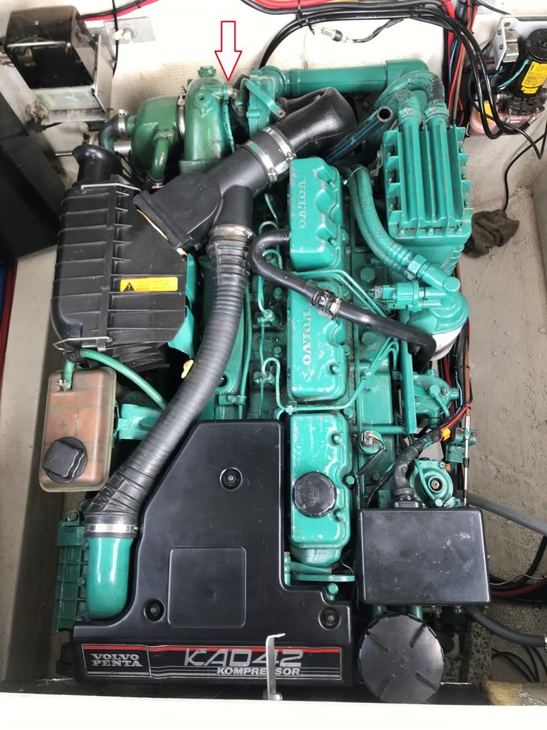

Jag avluftar genom att släppa ut luft/vatten på turbon. Det finns en liten slang från turbon till antingen expansionskärlet direkt, eller först till termostathuset och sen expansionskärlet.
3 minuter sedan skrev ThomasVikhog:
Har inte lagt märke till någon sådan under de 12 år jag haft båten, men ska göra en dubbelkoll

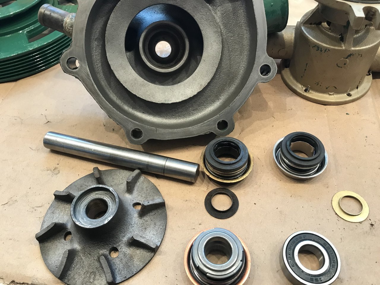

Det blir mycket högre avgasmottryck vid belastning. Om pumpen är sliten kan den få svårt att pumpa.
Cirkulationspumpen slits inte (helt i metall), möjligen oxiderar den bort - men inget jag hört talas om.
Se bild på pumphjulets detaljer inuti.
16 timmar sedan skrev ThomasVikhog:
Se röd pil.
Kanon, det ska jag kolla upp 👍
