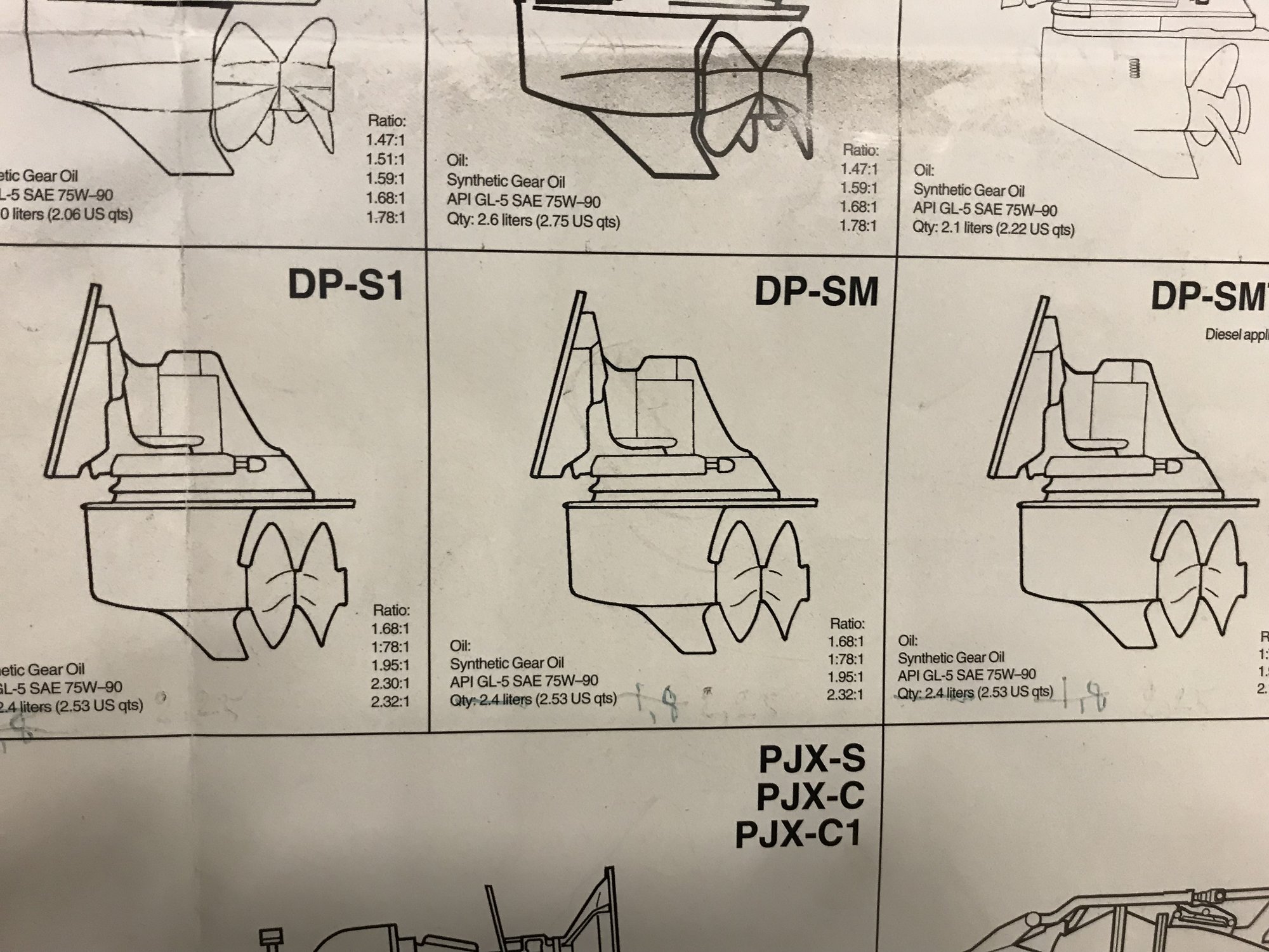

Får inte i rätt mängd olja i drevet (Volvo Penta DP-SM)
Jag lyckas inte få rätt oljemängd i mitt Volvo Penta DP-SM drev, som sitter ihop med en 5,7 GXI-g (V8 bensin).
Drevet ska ha 2,4 liter olja, men jag får bara i 1,8 liter, sen är det fullt på stickan.

Jag har ingen annan idé än att drevet inte rymmer så mycket som beskrivningen säger. Större under har hänt. Har du fyllt på underifrån upp till nivåpluggen så måste det ju var fullt. Jag skulle kolla nivån innan sjösättningen och sedan köra, om nivån var rätt. Men det är jag det.
Har inte erfarenhet av det själv. Men om det inte är luftfickor, vilket det inte borde vara när du fyllt underifrån, så återstår möjligheten att du inte lyckas få ut all gammal olja. Mätte du mängden du tömde? (gissar inte, vem pallar det). Att ha lite gammal olja kvar är väl inget problem heller.
Om du fyllt underifrån, väntat ett tag, tiltat upp/ned, ser fullt på stickan, så hade jag kört på med sjösättning.
