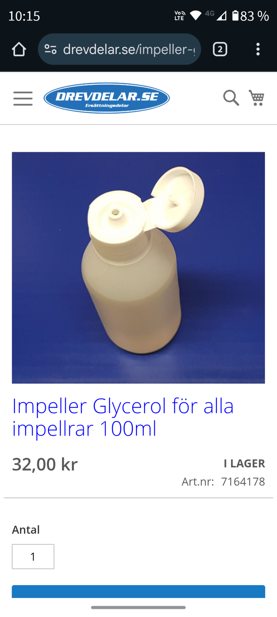

Ja och Ja.
Brukar följa med en liten påse.
Annars går det att köpa typ här:
Tack!
Rekommenderas glycerol till både pumphus och impeller? (Ser att vissa använder marinfett till pumphuset).
  2025-04-06 vid 08:26 skrev F-E:
Tack!
Många har egna påhitt, diskmedel, spott, smör, fett ect.
Jag personligen använder inget annat än just glycerol i pumphus och hela impellern (har plasthandskar och masserar in impeller).
Blir mycket lättare att montera och risken för att den går torr minskar. Köpte flaskan för ett par år sedan, räcker till många byten.
