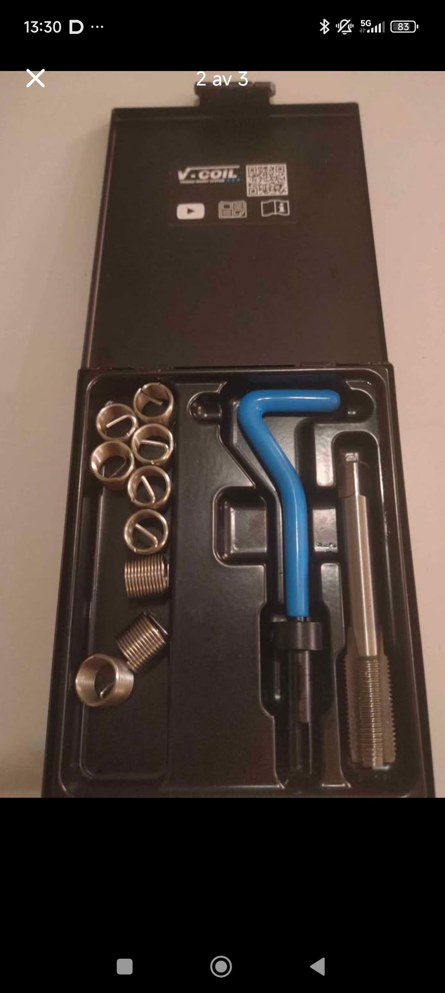

Jag har en v-coil reparationssats för M14 x 1,5 hemma efter att jag lagade min efter samma problem.  Skriv ifall intresse

Tack för alla vänliga svar. Jag har bestämt mig för att införskaffa Helicoil 3/8"-16 och prova detta. Det enda jag känner lite oro för att man måste borra och gänga i 90 grader för att skruven ska bli plan mot sätet.....
