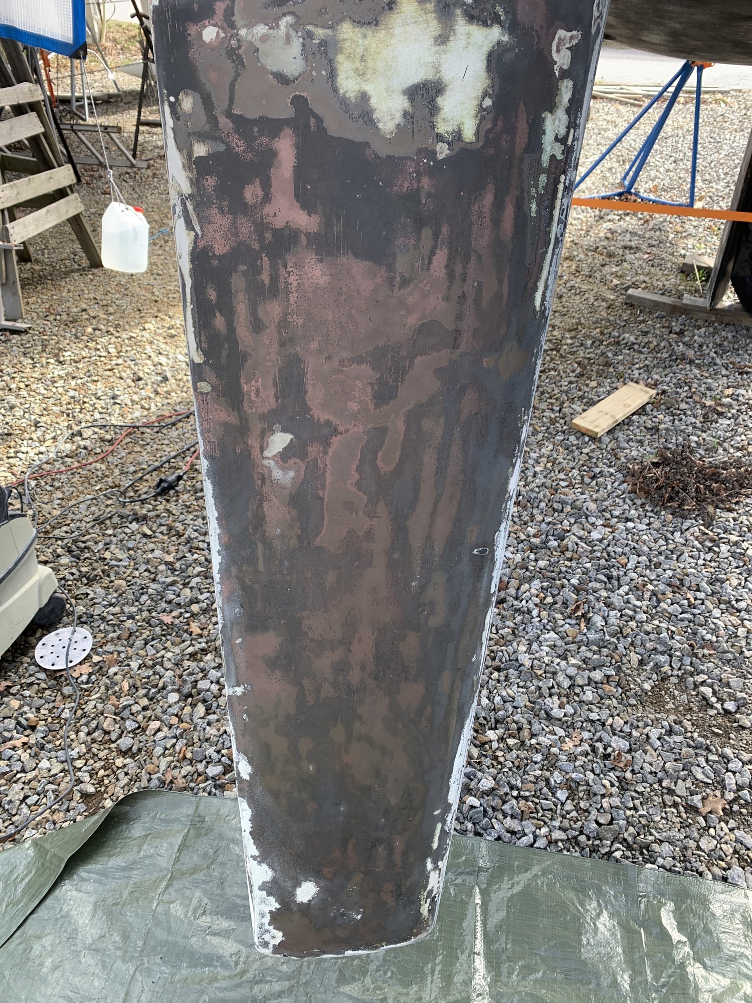

Rodret var så illa att jag kunde få bort färg enkelt m skrapan. Vad är det kopparfärgade jag ser? Och är det OK att lägga epoxyprimer på det, för att sedan måla?
  2025-04-02 vid 09:09 skrev hortlax12:
Om man inte vet till 200% att det ÄR epoxi så ska du absolut inte måla in bottenfärg med epoxi!
Jag kan tyvärr inte avgöra på bilden, måste se och känna live (är det epoxi på rodret så är det väldigt hårt att slipa och skrapa).

Slutade med att jag endast lade primer där man ser in till glasfiber, målade bottenfärg rakt på det kopparfärgade. Tror att det är äldre färg av annan modell, tex VC17.  Kändes glatt och hårt jämfört med de yttre färglagren.
Det ser ut som VC17 och det är en hal färg som är knepig att få nya färglager att fästa på. Jag hade tvättat noga och slipat med 120-papper innan jag punktbättrade, och om du någon gång vill göra någon större insats som att lägga epoxigrund över hela botten så hade jag slipat bort all VC17 med maskin först. Det är en ganska lättslipad färg så inget jättejobb.
