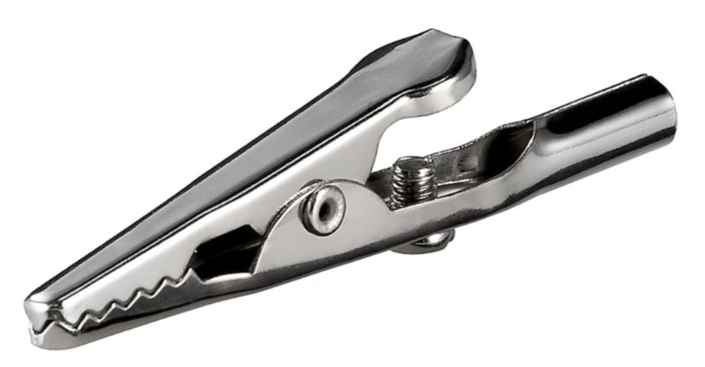

Krokodilen är din vänn!Screenshot_20250329-105234_Chrome.jpg.15264ec44821691717d6ef9fb664c5af.jpg
Sedan behöver du en orm också som vänn också.
Screenshot_20250329-105701_Chrome.jpg.2b995777906a7af8335ec9f1c97e9020.jpg.
