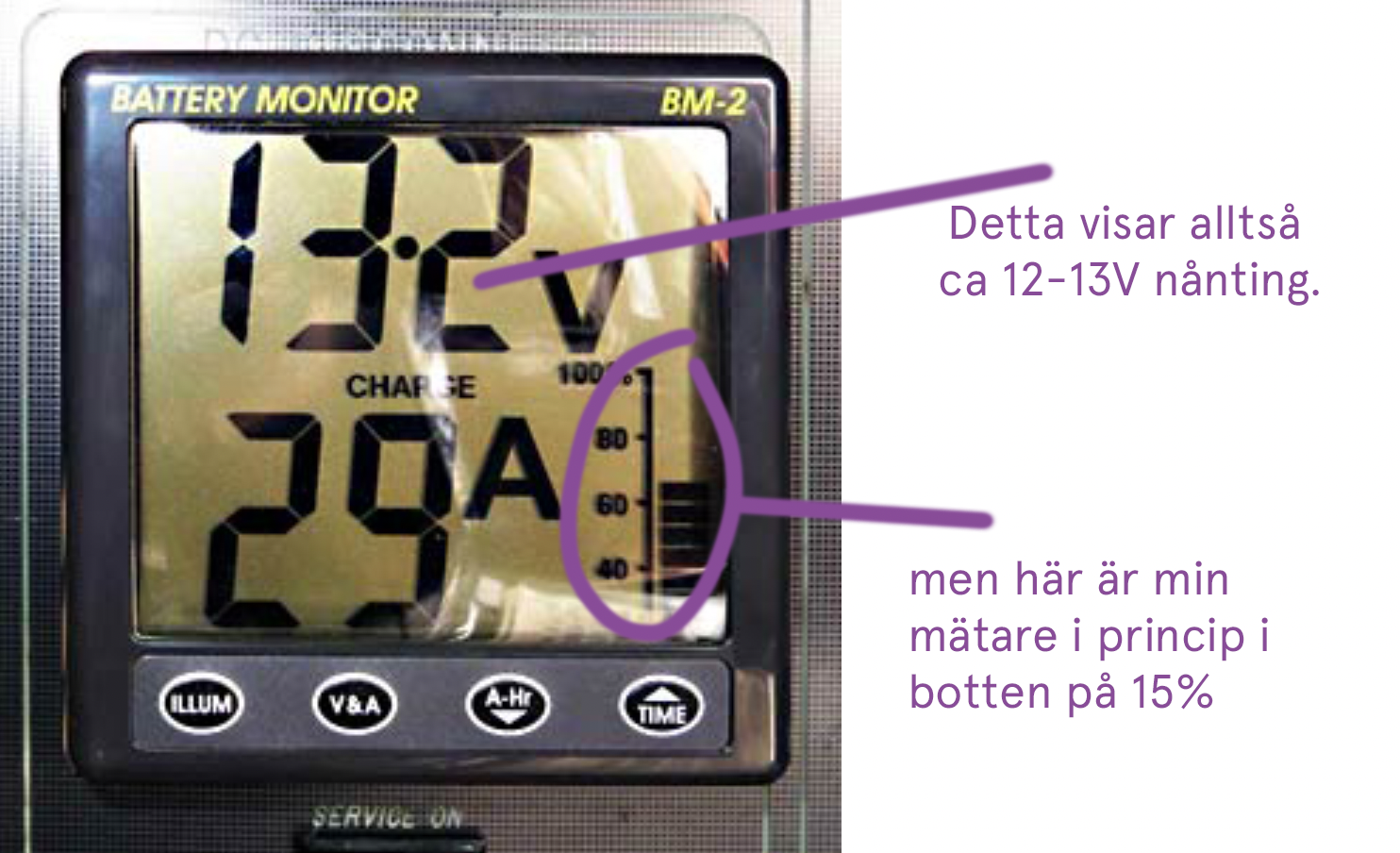

Jag är inte så insatt i detta så skulle uppskatta lite råd och tips. Det står visserligen på batteriövervakaren att den laddar 0.8A så allt e kanske i sin ordning bara att det kommer ta lång tid? Tänkte väl mest att det kanske borde kommit längre än 15% vid det här laget och att lampan på laddaren lyser grön. Kanske ska tillägga att på batteriövervakaren står voltantalet på ca 12-13V nånting (minns inte exakt och tog ingen bild men det var däromkring). Men på övervakaren står det också att laddningen är på 15% som sagt, så lite konstigt? Har bifogat bild på vad det är för övervakare och det två olika förvirrande mätningarna.
Ett batteri som stått urladdat ett tag (vilket dina sannolikt gjort innan du upptäckte det) har ofta skadats och varken tar eller kan lämna mycket ström längre. Det är ju batteriet som bestämmer hur mycket det skall "sluka i sig" i laddström vid en viss pålagd spänning (när det är bly/syrabatterier), och vad den strömmen blir kan man inte göra mycket åt.
0,8A låter ju väldigt lågt, men även spänningen (13,2V) är ju låg. Å andra sidan kan laddaren ha detekterat att batterierna inte längre vill sluka i sig någon ström (0,8A är ju nära noll) och då sänkt spänningen till en riktigt låg "underhållsspänning". Normalt sett händer inte det förrän batterierna just är nära fulladdade, men här har du sannolikt batterier som inte längre är friska.
Du skriver 15%, men på bilden tycker jag det snarare ser ut som stapeln är på kring 65% ?  Samt att laddströmmen är 29A (vilket kan förklara 13,2V eftersom det som laddar går på knäna och sänker utspänningen så det batterierna vill sluka i sig inte överstiger dess maxström). Men samtidigt kan ju den laddaren du skriver du använt "bara" lämna 15A, så jag får inte ihop din bild med det du skriver.
Är det en lånad bild från nätet och inte en bild på din mätare ?

Hej! Ja precis, jag skrev bara ner vad det heter.. Det är två stycken sammankopplade detta gäller. Och ja bilden på övervakaren är bara lånad för att visa, min visar alltså inte 65% utan närmare 15%....
  2025-02-24 vid 08:18 skrev birchisland:
TS skrev:
"Har bifogat bild på vad det är för övervakare och det två olika förvirrande mätningarna."
Alltså bild hämtad på nätet..
