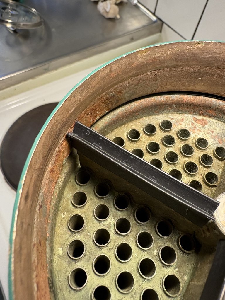

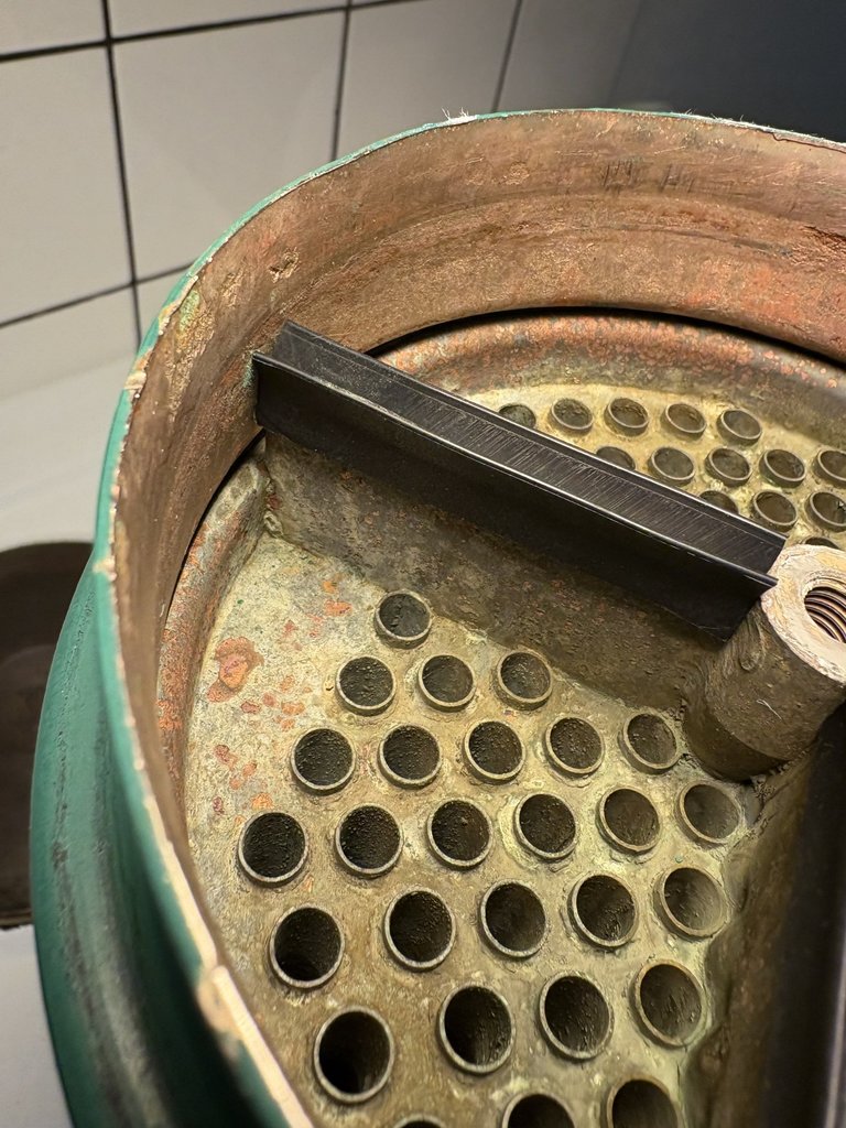

Toddan67 0 Postad 18 Februari Hej! Det är mellanrum på mellanväggarna till själva växlaren. Min undran är om det ska vara så eller om det ska vara tätt där med? Dela detta inlägg Länk till inlägg Dela på andra webbplatser
Rascal 998 Postad 18 Februari (redigerade) 2025-02-18 vid 14:52 skrev Toddan67: Hej! Det är mellanrum på mellanväggarna till själva växlaren. Min undran är om det ska vara så eller om det ska vara tätt där med? Det normala är att sjövattnet passerar två eller tre gånger genom en sådan värmeväxlare, kolla var ut och inloppen sitter så förstår du nog hur det funkar. Sjövattnet går genom dom smala rören, glykolen i övriga utrymmet. Redigerad 18 Februari av Rascal Dela detta inlägg Länk till inlägg Dela på andra webbplatser
dawe_a 6 Postad 18 Februari Är det en växlare till en penta 41? Dela detta inlägg Länk till inlägg Dela på andra webbplatser
NW355 255 Postad 18 Februari Den korta väggen är den som brukar lossna/brytas av, så någon har kanske lödat om den och inte fått den tät mot manteln på växlarens vändkammare. Inget som påverkar kyleffekten nämnvärt på växlaren. Växlaren är en 4-stråks därför tre kammare på den öppningsbara sidan och två kammare på den slutna sidan. Sjövatten i tuberna och glykol i manteln. På bilden ser den väldigt ren ut. Dela detta inlägg Länk till inlägg Dela på andra webbplatser
Toddan67 0 Postad 18 Februari Nej det är till en tamd31d men det är väl ungefär samma tänker jag Dela detta inlägg Länk till inlägg Dela på andra webbplatser
