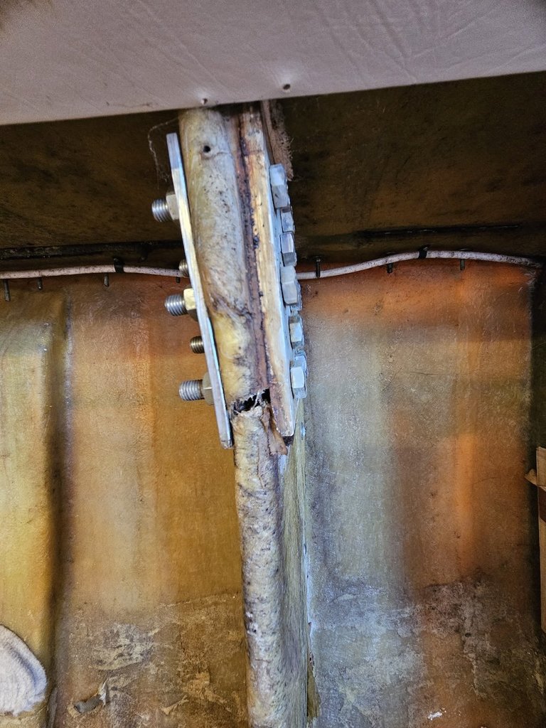

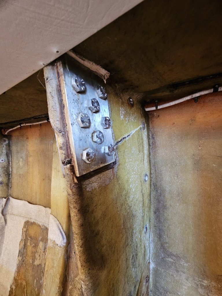

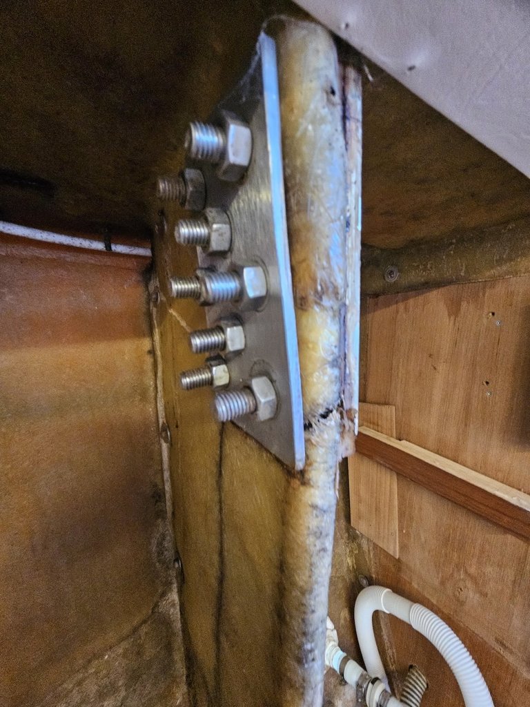

Ett delikat problem. Jag har en Moody 35 segelbåt.
Vid en av mina rutininspektioner upptäckte jag ett löst stag och orsaken var att det laminat som röstjärnet är fäst vid på insidan har spruckit. Dessutom har det dragit lite snett. Jag bifogar bilder.
Jag undrar över om jag måste gröpa ur distansmaterialet som är trä, men verkar torrt? Jag vet i stort hur jag ska göra med själva plastjobbet, en bild visar samma skada på en likadan båt och hur de hade förlängt röstjärnet. Tänker göra likadant men lägga förlängningen omlott istället för kant i kant för att få utymme för massor av glasfiber/epoxi.
Alla goda råd och know-how av allehanda slag tages tacksamt emot! Allt från själva plastningen till allmänna synpunkter.

Det ser ut som om du kan ta bort hela skottet och göra ett nytt utan att riva inredningen. Det skulle jag göra.

Inredningen har jag redan rivit ut på hela skrovsidan så det är full åtkomst. Jag hade tänkt plasta utanpå och rejält runtom, men funderar fortfarande över just det du säger. För en lekman är det nog ett för stort projekt att göra ett helt nytt skott tänker jag.

riv ut hela biten, byt mot lite hårdare divinycell i samma form, då tål det även vatten i framtiden. Slipa noga på skrovet limma dit divinycell biten ta förtjockad epoxi o skapa en radie mellan den nya biten o skrovet lägg sen på glasfiber och epoxi o bygg upp till önskad tjocklek. sen när du monterar tillbaka röstjärnen så borra hålen med större borr o fyll med förtjockad epoxi sen borra nya hål i den då finns det ingen risk att nåt släpper pga att man komprimerat divinycellen

Det skulle inte jag göra. Kan man utnyttja befintligt och oskadat fästmaterial tycker jag man bör göra det.
Jag hade nog börjat med att fylla sprickan med polyester och sedan laminerat med många lager matta utanpå skottet och en bra bit ut på skrovsidan på båda sidor. Hur många lager som krävs har jag inte koll på men ursprunget ser ju rätt grovt ut men har ändå gett sig, och dessutom dragit för-/akteröver, så det krävs nog rejäla grejer.
Med tanke på att skottet haft en dragning för-/akteröver så funderar jag på hur däcket, eller vad det är ovanför, ser ut. Men det är ju en annan sak.

Det är glasfibermattan som ger styrka - inte polyestern (den håller "bara" samman glasfiberna).
Glasfibern är helt av i skadan. Att försöka fylla med polyester/epoxy i springan kommer inte att ge någon styrka i röstjärnets riktning.
Jag kan se två tillvägagångssätt för att få tillbaka styrkan i röstjärnsinfästningen:
Antingen riv alltihopa och bygg upp nytt.
Eller riv delvis vilket kan göra återuppbyggnaden enklare.
Om du tar bort ena sidans laminat och distansmaterialet så har du ursprungsläget att börja bygga upp ifrån. Slipa ur ordentligt förbi sprickan, lägg ett antal lager matta o polyester på insidan så du får en lång skarv som håller ihop lagningen i framtiden. Lägg distansmaterial med polyester/epoxy som lim/fyllnadsmassa mot lamineringen. Fortsätt att bygga upp laminatet på andra sidan av distansmaterialet, runt kanten och ut mot skrovsidan (som även den ska slipas upp så du får en bra vidhäftning med nya lamineringen).
Förslagsvis så förlänger du lamineringen nedåt och bygger ut den mot skrovsidan under det tidigare knät.

Bra med bilder. Min erfarenhet säger att brottet skedde just där å kommer bli så igen om inte de där två tjocka rostfria plåtarna förlängs en bra bit neråt- Det är den sneda dragningen som är boven.
Slälva träbiten å glasväven äre bara att laga men det kommer att gå av även om det ser ut som på bilden med den fina omplastningen. Järnen måste längre ner helt enkelt.

Du får gärna lägga dig i. Jag kommer förlänga rejält, kanske blir det en hel meter. Allt input mottages tacksamt!

Är en god bit på väg nu. Befinner mig i Valencia sedan ett par månader, men har hittat allt jag behöver, plywood marinkvalitet, RF 10 mm tjocklek, epoxi, glasfiber och tillverkar alltså ett helt nytt knä/skott.
