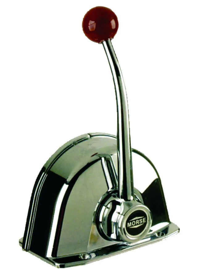

Är det någon som har upplevt liknande problem eller har några tips på vad som kan vara fel och hur man kan åtgärda det? Kan man justera växelwiren på något vis? (har samma reglage som på bild nedan)
