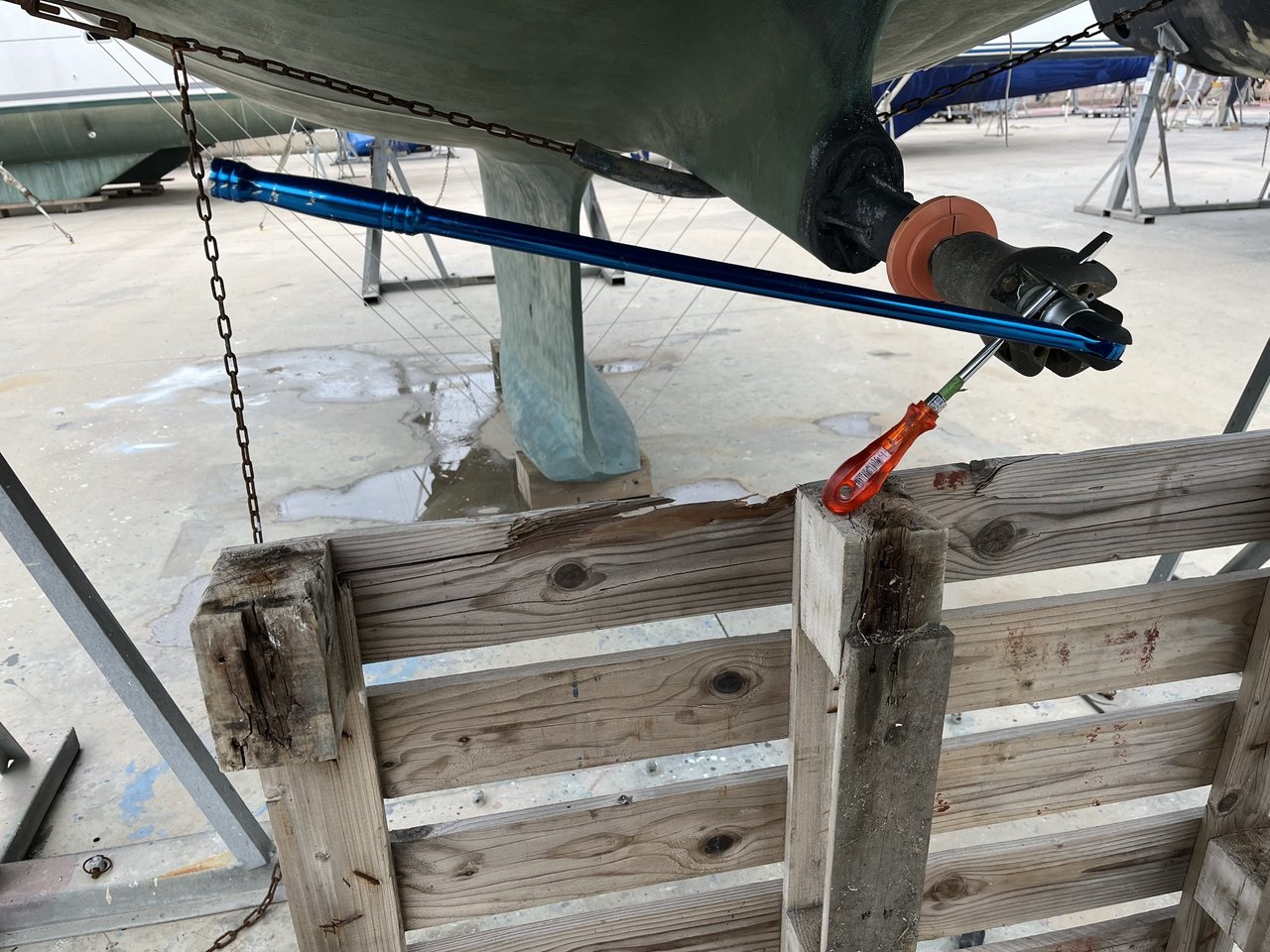

5. För att få loss centrummuttern krävs en ”standard” 30 mm hylsa för 35mm axel (Biltemas krafthylsa går inte att få in i det trånga mellanrummet på propellernavet, för säkerhets skull hade jag köpt båda modellerna).
6. Jag tog med ett 60 cm långt ½” ledhandtag, extra lång hävstång för säkerhets skull (inköpt för flera år sedan till demontering av anod på 3YM30/SD20).
7. Använde en lastpall som mothåll mot en stor skruvmejsel (vars plasthandtag gick av). Skruvmejsel stack jag in i ett hål där en rostfri axel sitter i vanliga fall, håldiameter ca 12-13 mm (kontrollmät om du skall använda en lång rund stång).
Gick förvånandsvärt lätt att få av muttern (trots att jag tabbade mig, insexskruven som låser muttern var inte lossad…).

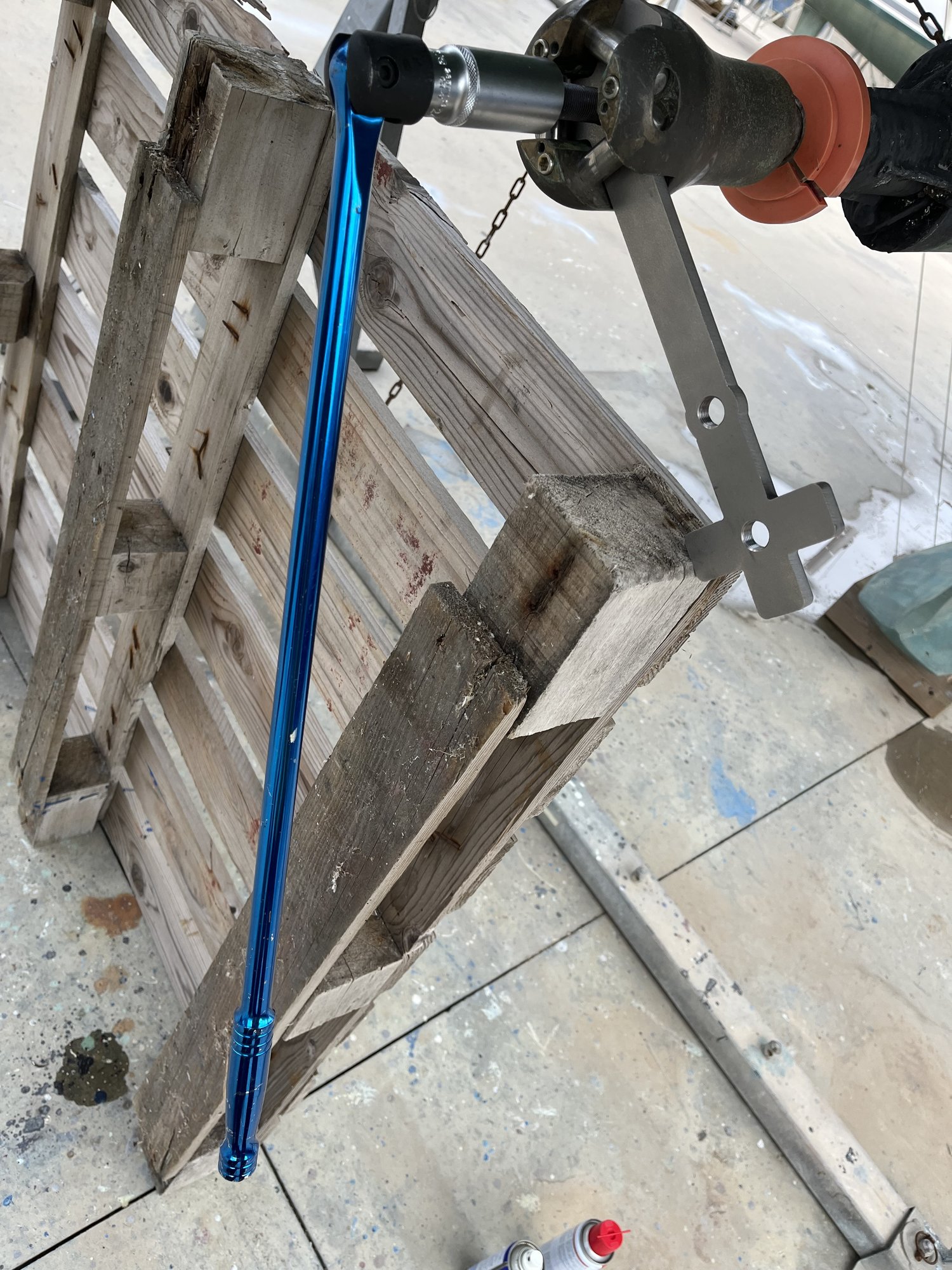

8. Montera FOF specialverktyg för demontering av propellernav, montera de 3 rostfria axlarna en i sänder och säkra dem med respektive skruv löst åtdragna.
    Specialverktyget från FOF fick mothåll mot lastpallen när jag drog åt bulten på verktyget mha 24 mm hylsa och ledhandtaget.
    Vid första försöket rörde sig inte propellernavet en millimeter, som tur avbröt jag och demonterade verktyget.
    Fick använda en slägga för att återställa det böjda specialverktyget.
9. Flex-O-Fold föreslår att man värmer navet med brännare.
    Frågade en av gubbarna på varvet om var man kunde köpa en gasolbrännare, motfrågan blev vad jag behövde en brännare till.
    Visade vad jag höll på med och då tog han en liten slägga och slog några halvhårda slag/knackningar mitt på specialverktygets bult (rakt förut) och då släppte navet från den      konade propelleraxeln.
    Sedan gick det att med specialverktyget sakta dra av navet.
