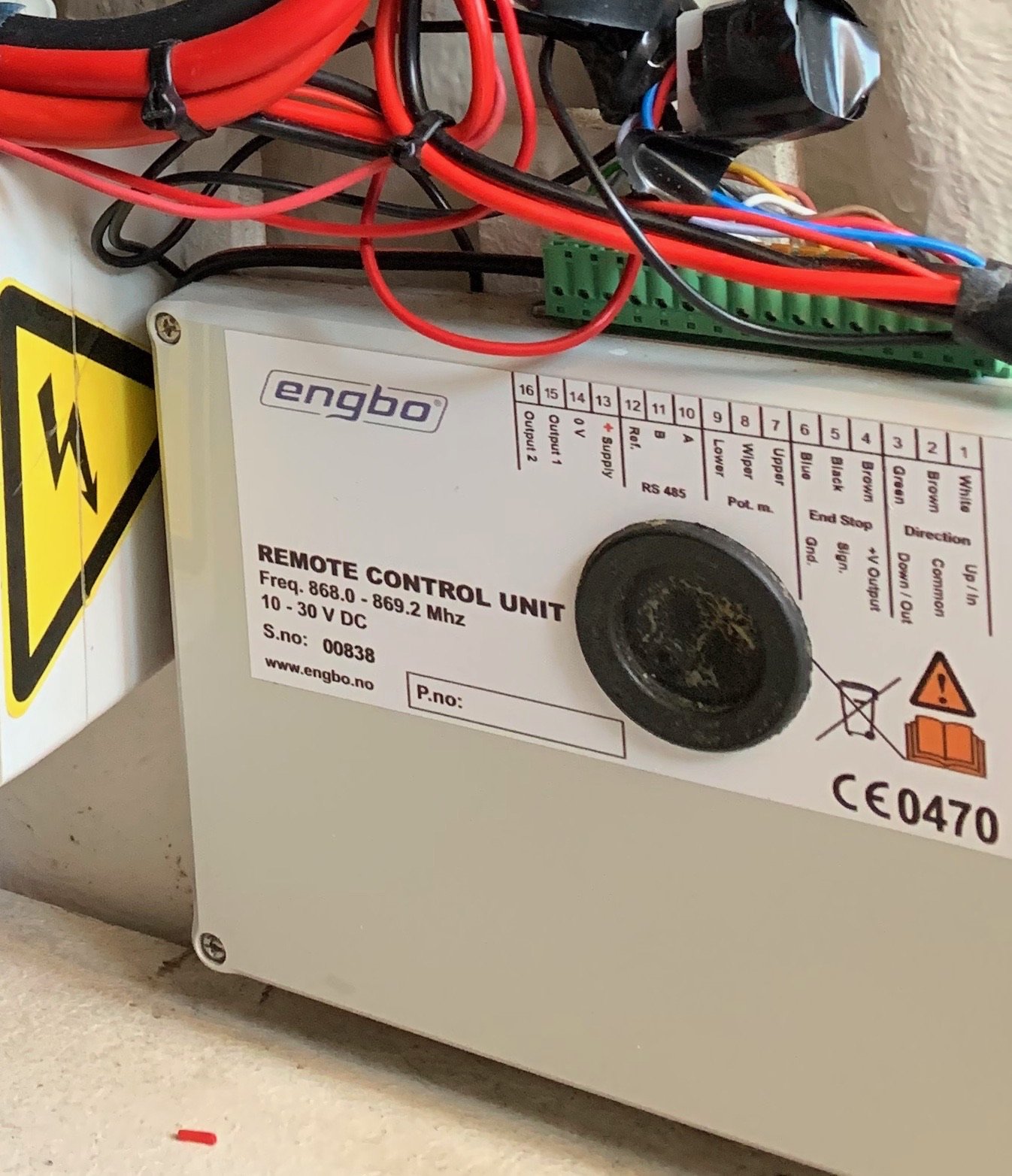

Du har fått många bra tips här. Jag har ett Engbo 34D och skulle bara vilja komplettera med några andra infallsvinklar som kan vara applicerbart vid utebliven kontakt med stoppsensorn.
  1. Kontrollera att trådarna har bra anslutning till kontrollboxen. I mitt system sitter de klämda med knappar i en kontakt. Inte särskilt väderskyddat. Jag har varit med om att vissa trådar har hoppat ut kontakten. Kontakten sitter i i överkant på bilden nedan,IMG_5876.thumb.jpeg.fce66a62a88a929cf18758b171a1c3c1.jpeg

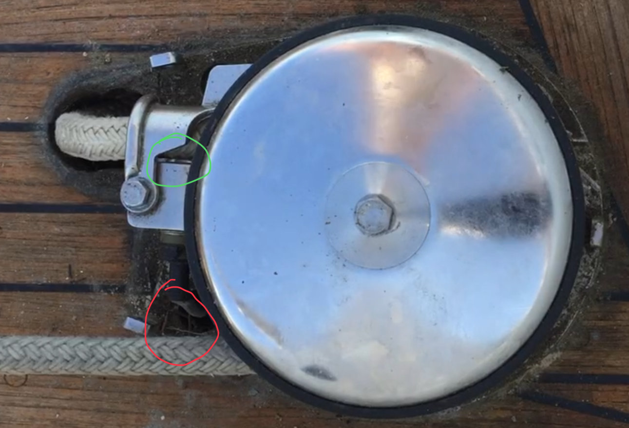

  2. Kolla att stoppsensorn sitter tillräckligt  nära linan. Se den gröna ringen på bilden nedan.
  3. Kolla så att inte ankarlinan inte har slitit av kabeln till sensorn. Jag har slitmärken på min kabel vid den röda ringen.
