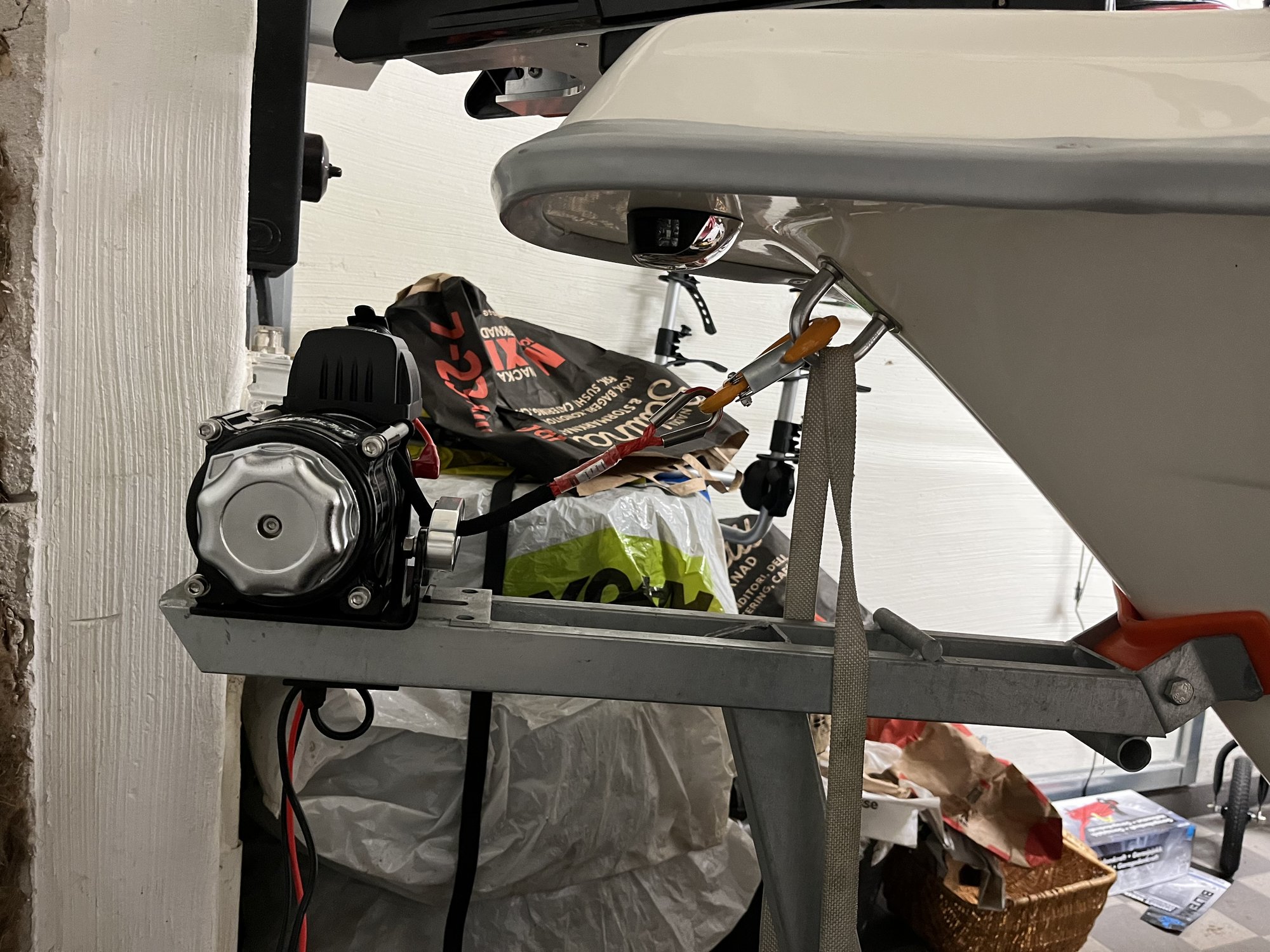

Vinschens höjd vs båtögla – är min setup OK?
Jag har installerat elvinsch på trailern, men vinkeln till båtens ögla är ganska brant (vinschen sitter lågt). Se bild för detaljer. Tips och råd?
Tack!
  • Förvirrad 1
Vänd winchen 90 grader åt vänster.
Montera ett linhjul eller block (det röda) ovanför winchen.
Trä winchlinan över linhjulet och till båtöglan.
Så hade jag löst det...

För det första är ju vinkeln bara "för brant" när fören är nära winchen så vad är igentligen problemet?
När båten ligger i vattnet kommer du att kunna dra upp den utan problem. Det är bara sista biten den kan behövas en extra knuff?

2 timmar sedan skrev Wergis:
Håller med!
Det är ju bara precis på slutet vinkeln blir lite fel.

Tack för alla råd och förslag!
Nybörjare och ny båtägare som jag är så missade jag helt att det går att höja hela ställningen som vinschen är på. Det kommer nog funka fint och jag borde kunna höja några cm.

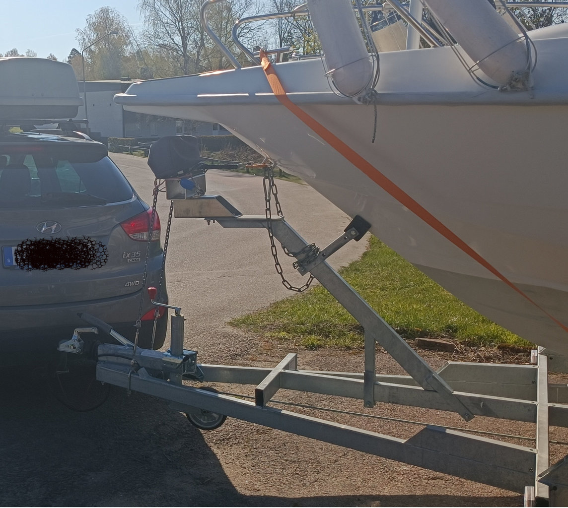

Jag kompletterade också med en kätting som jag drog igenom ringen och fäster i trailern. Om båten av någon anledning skulle röra på sig när man trailar.

Nu verkar du ha löst det med att höja. Jag fick göra såhär med min som behövde upp en bra bit. Fyrkantsprofiler
Redigerad av danielsan123
Regnr
Ser ut som om du skruvat ihop delarna.
Bör ju bli så mycket hållfastare om du får det helsvetsat.
