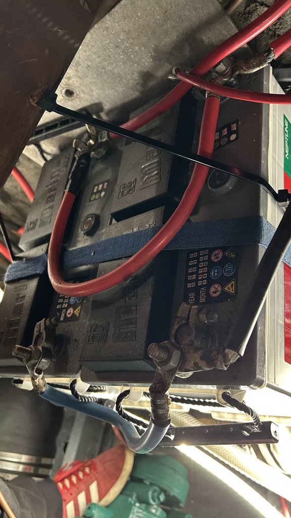

Jag behöver lossa batteripolerna för att kunna demontera hela fästet som hänger på sista trå’n. Detta är enbart mina startbatterier - vet ej hur de hänger ihop med övriga batterier mer än att de har prio vid laddning. 🤔
Så spelar det nån roll om jag lossar svarta eller röda först? Och vilket av batterierna börjar jag med? Finns det nån regel?
Ser ut såhär:
Tackar på förhand! 😊

Det ser enklast ut att koppla bort de blåa/svarta kablarna (minus) så jag skulle ta bort dessa först.
Först skulle jag tya bort kabeln som kopplar ihop batterierna helt och hållet så att jag inte har något som hänger och slänger.
Sedan skulle jag ta bort kabelskon längst ned till höger i bild och se till att isolera den på något vis, tex. linda in den i en trasa och tejpa så att inte någon pluskabel kommer åt kabelskon av misstag.
Sedan samma sak på plussidan.
Tänk på att du kan ha spänning från förbrukningsbanken så skydda även kalelskon på plussidan ordentligt.

I fordon är minus kopplat till chassit som utgör den ena ledaren för elmatning till olika komponenter. Om du börjar lossa pluskabeln i en bil och råkar komma åt någon plåtdetalj i motorrummet så blir det kortis i verktyget. Därför ska du alltid börja med minuskabeln i en bil.
I en båts batteribox är risken att kortsluta på detta sätt mycket mindre men om du alltid börjar med minusanslutningen så blir det aldrig fel. (Sen finns det/har funnits plusjordade system i bilar men de blir allt mer sällsynta...).
Ok, gött då är det två svar som överensstämmer- det känns bra 😊
