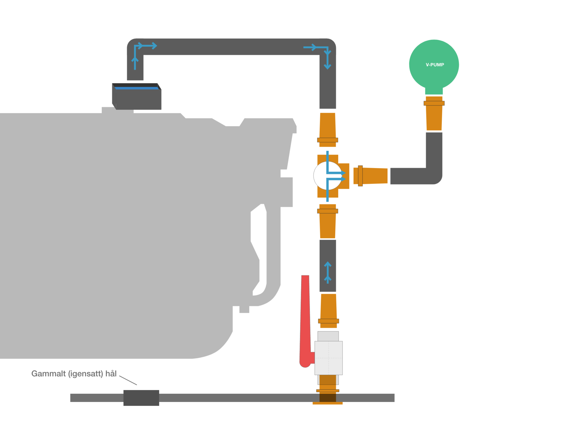

Idag ser det alltså förenklat ut såhär och placering är under motorerna:

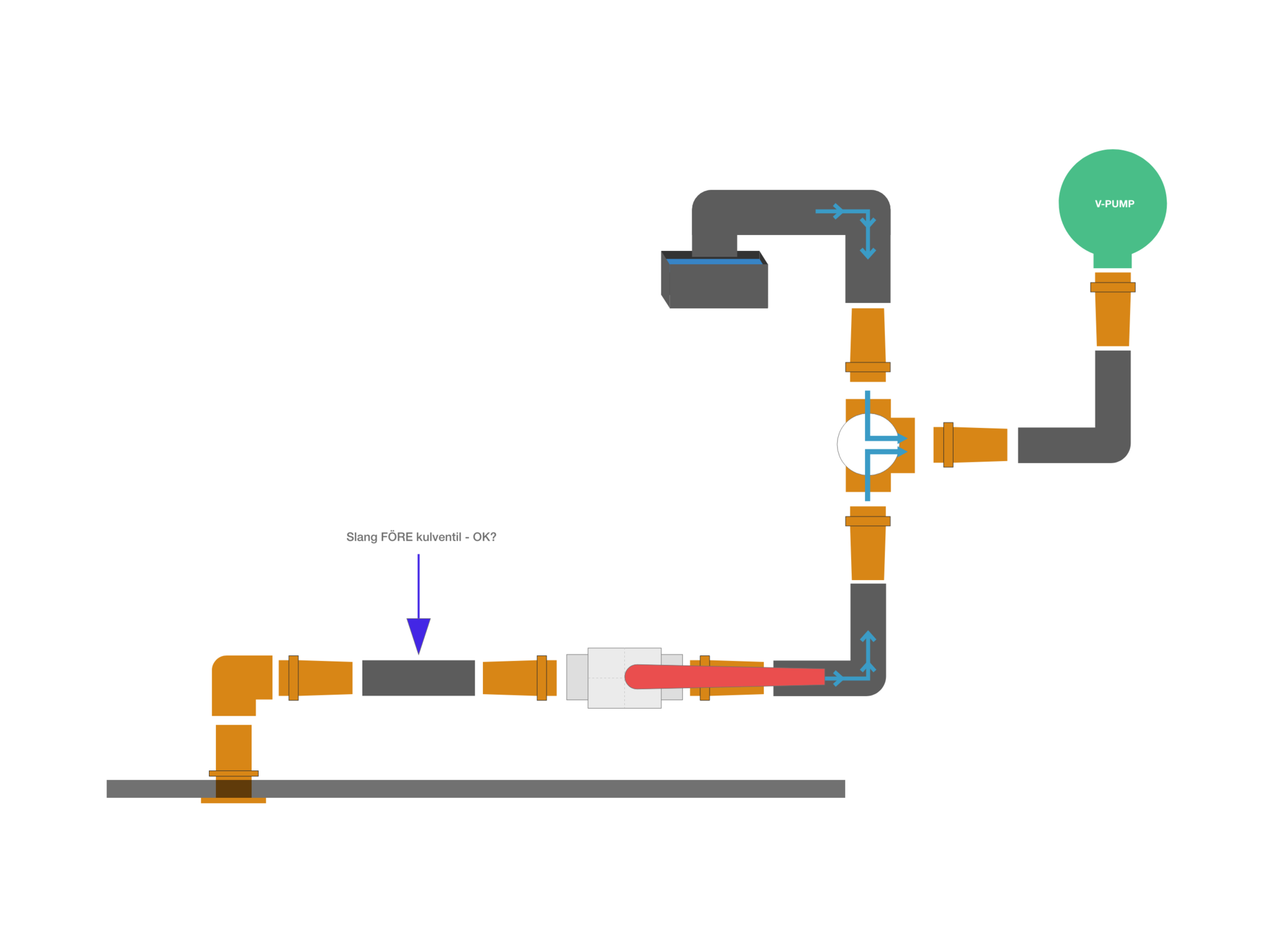

Min första tanke var att bara byta ut delarna mot nya fräscha, men det löser ju inte problemet. Så för att slippa ta upp ett nytt hål i skrovet på en bättre plats och behöva plasta igen de två gamla tänker jag om den här lösningen kan räcka:

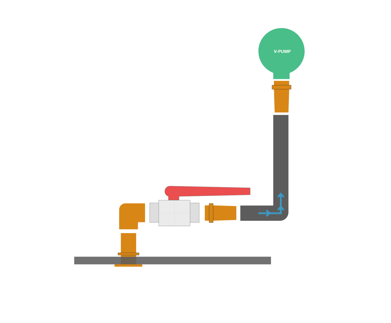

Förstår ni min fråga? För alternativet är ju att INTE installera någon slang före kulventilen, såhär:
För att försäkringen ska gälla mot vatteninträngning så är det ovanstående alternativ som gäller! (Jag har raderat lite i kopieringen av ditt inlägg för att visa tydligt vilket alternativ jag förordar.)
I praktiken så kan du använda det alternativet i likhet med det åtkomlighetsförenklande alternativ du verkar ha som alternativ ett. Med trevägsventilen så kan du stänga av så det inte kommer in sjövatten i motorn och du har din öppna bottengenomföring med slang till trevägsventilen. Å blir det slangbrott så får du åla dig in och stänga den korrekt monterade bottenkranen (glöm bara inte att motionera den någon gång om året så den går att stänga).

Jaa jag tänkte väl att det kunde vara nåt sånt oxå ja. Då funderar jag ändå på om jag kanske borde flytta intaget lite. Misstänker att båten hinner sjunka innan jag hunnit komma ner där mellan motorerna!
Så kanske nåt sånt här då istället:

Rätt tänk tycker jag, för det går ju inte ett dugg fortare och lättare att komma åt under motorn om genomföringen skulle paja bara för att kulventilen görs mera åtkomlig mha. en slang.
Trevägsventil kan jag varmt rekommendera, det underlättar konserveringen jättemycket.

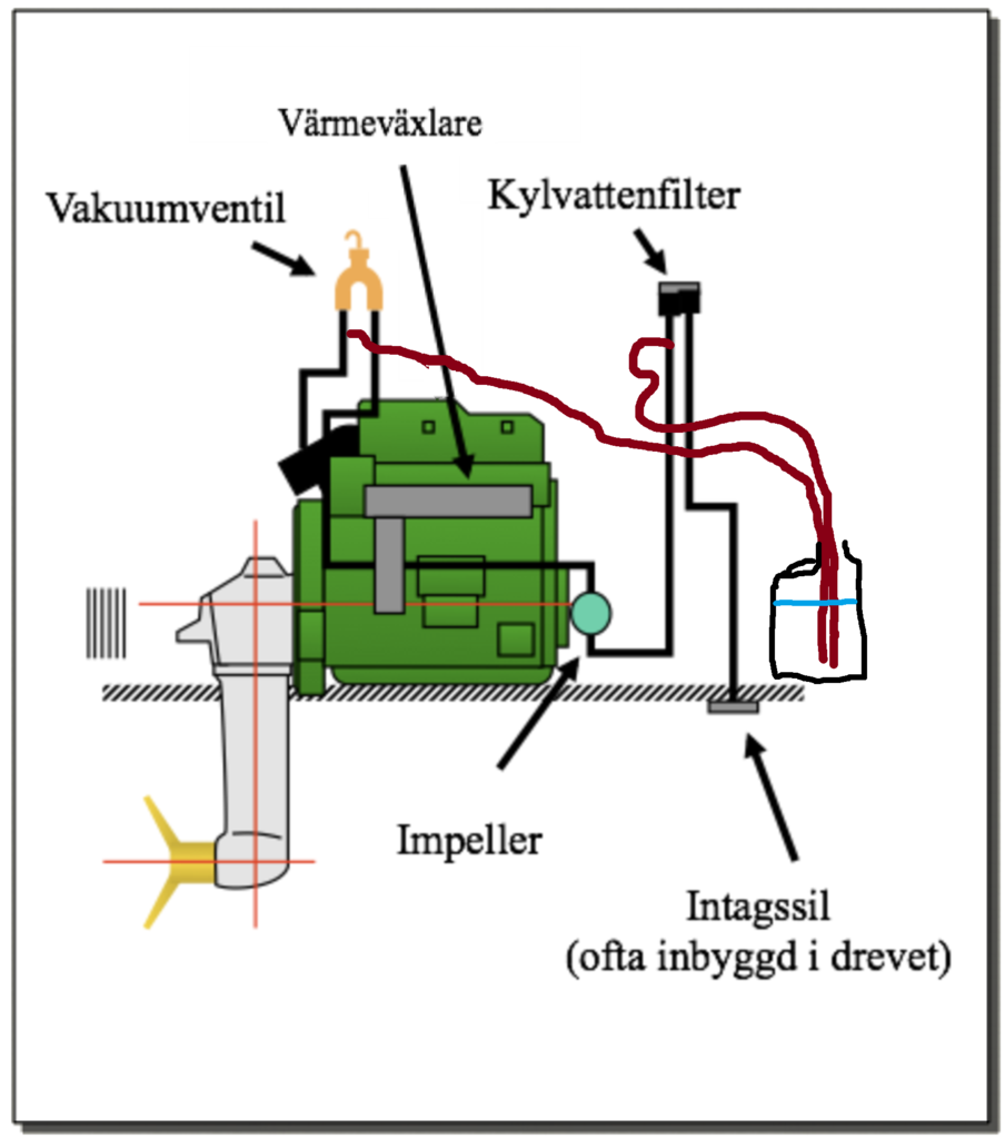

Så här ser vårt system ut idag, fast motorn är en röd Beta 25.
Slangarna sitter kvar under seglingssäsongen.
Lånat från: https://dieselmaskinsportalen.se/dieselmaskinsportalen/Kylsystemets_sekundarkrets.html
Konservering går till så här.
När båten står på land.
  1. Ställ om ventilen vid vattenfiltret och lägg ner slangen i en dunk/hink med färskvatten.
  2. Starta motorn och låt den suga i sig allt färskvatten så att det blir så lite salt kvar som möjligt i motorn.
  3. Låt motorn gå en kort stund (10 - 15 sekunder) på förhöjt varvtal så att så mycket vatten som möjligt "blåser" ut ur motorn.
  4. Stäng av.
  5. Ställ om även ventilen vid vakuumventilen.
  6. Stoppa ner båda slangarna i en dunk med 40 - 50 % glykolkoncentration.
    Det är inte så viktigt för även om det blir jättekallt så blir det ingen frost sprängning när det är glykol i vattnet.
  7. Starta motorn och låt den gå en stund så att glykolvattnet verkligen finns överallt.
    Nu saknas det kylande vatten i avgasslangen och ljuddämparen och det kommer inte heller att finnas någon glykol i avgassystemet.
  8. Gasa på några gånger till sist så att det mesta av vattnet i avgassystemet "blåert ut".
  9. Anteckna att ventilerna står inställda för konservering, för när våren kommer har du glömt bort detta.
  10. Ta bort dunken med glykol och fyll på så att koncentrationen är 40 - 50 % så kan du använda samma glykol nästa höst.
Före sjösättning.
  1. "Anslut" en dunk med färskvatten till slangen vid filtret,
  2. "Anslut" en tom dunk till slangen vid vakuumventilen.
  3. Starta motorn.
  4. Stäng av motorn när vätskan som kommer ut inte längre ser ut att innehålla glykol.
  5. Ta tillvara på den glykolen och toppa upp till 40 - 50 %.
  6. Ställ om ventilerna
  7. Säkra ventilerna i driftläge på lämpligt vis.
Tre saker att tänka på.
  1. Vi har ett system med värmeväxlare, men givetvis funkar det på liknande vis om motorn är sjövattenkyld. Då måste man tänka på några saker till, som tex. att plocka bort termostaten för att glykolblandningen ska cirkulera fritt i hela motorn innan den nått arbetstemperatur.
  2. Impellern tål att gå korta stunder utan vatten, men var försiktig.
  3. Bedöm själv om det är nödvändigt att få ut glykol i avgassystemet för att frostskydda det. Vi har både slangar och ljuddämpare i gummi och nästan inget vatten blir kvar i avgassystemet så det fryser inte sönder.
