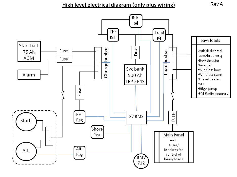

HYBRID SYSTEM (AGM & LFP)
Bifogar ett kopplingsschema hur jag våren 2022 byggt om vårt elsystem, alla förbrukare kopplade till LFP cellerna förutom inbrottslarmet som är kopplat till startbatteriet mtp vintern när LFP stängs ned.
BatteryBalance sålde ett paket med en design baserad på att all laddning sker mot AGM startbatteri.
"X2 BMS" styr laddning av LFP cellerna mha 500 A relä/kontaktor.
Balmar XT 170 / MC 618 (med J10 serpentin drivrem) slutar tillfälligt att ladda 2-3 sekunder innan BMS stoppar laddning av LFP cellerna vilket skyddar generatorns dioder.
Bogpropeller och ankarspel kopplade mot service batteriet/LFP som är placerade mitt i båten. Tack vare högre normal spänning / lägre spänningsfall vid hög belastning är det mer fart på bogpropellern.
Original kablar från elskåpet mitt i båten fram till bogpropeller, pressat nya 95 mm2 kablar mellan LFP och kopplingsblocken för laddning och förbrukning.

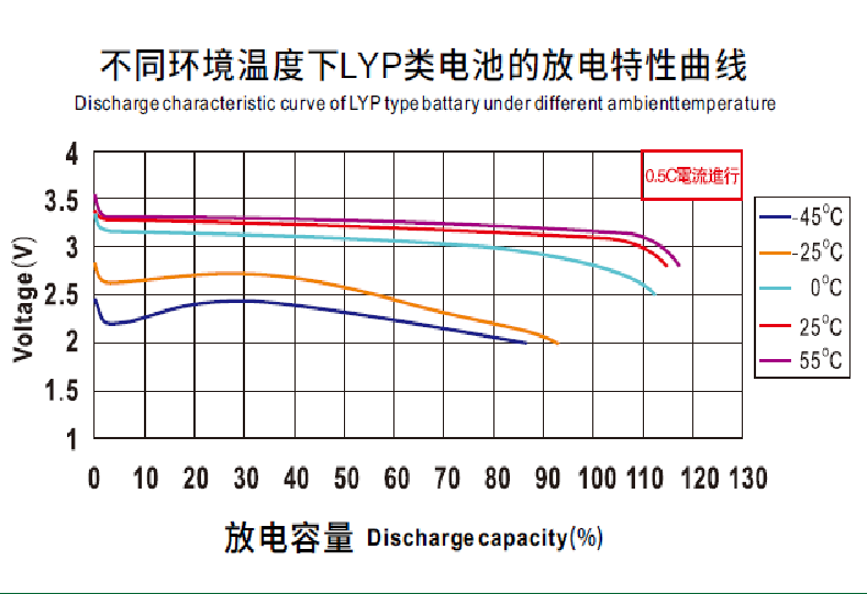

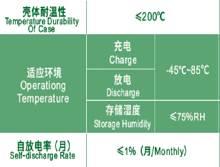

3 timmar sedan skrev Mackey:
Det finns flera trådar om LFP-batterier, men jag väljer denna för min fundering.
Jag har kollat lite på lagring av LFP-batterier och användning av LFP-batterier vid låg temperatur och det verkar variera rätt mycket hur mycket kyla de tål att lagras i och vid vilken temperatur de mer eller mindre slutar att fungera i.
  1. Hur har ni som använder LFP-batterier tänkt och agerat kring lagring och användning vintertid?
  2. Vad händer om man lagrar LFP-batterier för kallt?
  3. Hur kallt kan det vara ombord och era LFP-batterier fortfarande fungerar?
1. De sitter kvar i båten precis som jag alltid gjort med mina blybatterier. Enda skillnaden är att jag dragit ur kablarna till BMS så den inte kan dra tjuvström. Max självurladdning mindre än 1% är mindre än vad blybatterier presterar.
2. Med mina LFP-celler händer ingenting. Enligt specen (se nedan) så ska de kunna användas ner till minus 45 grader C. Mina celler är dopade med yttrium som förbättrar köldegenskaperna. Jag har vid ett tillfälle varit ute i minus 43 uppe i Norrlands inland. Det var ruskigt kallt. Jag tror inte att jag kommer att få uppleva samma låga temperatur i mellansverige där mina LFP-celler finns.
3. Minus 45 enligt specen. Jag valde inte fabrikat för att kunna använda dem vid denna låga temperatur, de bara råkade ha denna egenskap. Tillverkaren presenterar t.o.m urladdningskurvor för 0,5C vid temp ner till minus 45. (se nedan)

18 timmar sedan skrev Lintott:
Minus 45°C lär ju räcka för de allra flesta, men...
När jag kollade så såg jag LFP-batterier som inte skulle förvaras vid lägre temperatur än minus 20°C och så kallt kan det ju bli även ganska långt söderut. De behöver ju inte fungera vid den temperaturen, men det är ju bra om man vet om att man ska ta hem batterierna eller inte.

Det verkar kunna hända något med elektrolyten när det blir för kallt så att prestanda kan försämras även när batterierna tinat.
2 timmar sedan skrev Mackey:
Jag har kollat lite slumpmässigt på bort mot 10 LFP-batterier, både på dyra och billiga batterier och många har liknande spec.
Charge Temperature:0℃ to 50℃ / 32℉ to 122℉
Discharge Temperature:-20℃ to 60℃ / -4℉ to 140℉
Storage Temperature:-10℃ to 50℃ / 14℉ to 122℉
Temperaturer för laddning och urladdning är ju inte så viktigt i båtar, men batterier i husbilar och husvagnar kan ju ligga risigt till om de inte monteras där det är lite mindre kallt.
Även om det funkar att ha kvar batterierna i båten även om det blir minus 20°C eller kallare, så kan det ju vara bra att vara medveten om att man kan få problem med ev. garantier om man inte bryr sig om att se till att batterierna förvaras enligt leverantörens spec.
Ja, det är "som vanligt", det gäller att läsa specen för det man köpt (eller ännu hellre läsa specen innan man köper...) så man vet hur grejorna ska skötas.
