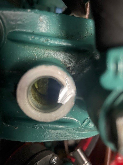

Nu har båten stått på land i två månader utan att motorn har startats. När jag var där nu på lunchen öppnade jag luftskruven vid finfiltret och lyste ned. Helt torrt... ska det vara så? Se bild 1.
Borde det inte finnas diesel i finflitret även om båten har stått i två månader? Vad kan orsaka att dieslen rinner tillbaka och finfiltret blir tomt på diesel?
Tänker att detta bör ju göra motorn svårstartad om den måste pumpa fram en stor mängd diesel när motorn stått en längre stund.
För att utesluta luftproblem har jag kopplat in en dieseldunk med en ny bränsleslang direkt på bränslepumpen. Sedan pumpade jag fram diesel tills finfiltret fylldes med diesel. Se bild 2 & 3.
Tänkte att om det är luftproblem innan bränslepumpen bör ju inte dieselnivån sjunka nu längre? Eller har jag fel?
Satte tillbaka luftskruven och provstartade motorn. Efter lite hostande gick den igång, så antar dieseln runnit tillbaka även efter dieselpumpen upp till spridarna.

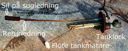

Backventilerna är nog aldrig hundraprocentigt täta. Därför måste man dra ner ett dykrör nära botten på tanken för att hindra hävertverkan. Har det suttit en annan motor tidigare i båten? Om det suttit en motor utan returledning tidigare, kan man ha tagit en genväg när man monterat den nya motorn, och kopplat returen till ventilationsslangen, eller påfyllningsslangen.
1 timme sedan skrev Rollen:
Ja det har suttit en annan motor i båten tidigare. Den byttes ut 2002, men startproblem har först börjat de senaste säsongerna.
Returen går till rör som mynnar ut långt ned i tanken, se bild.
