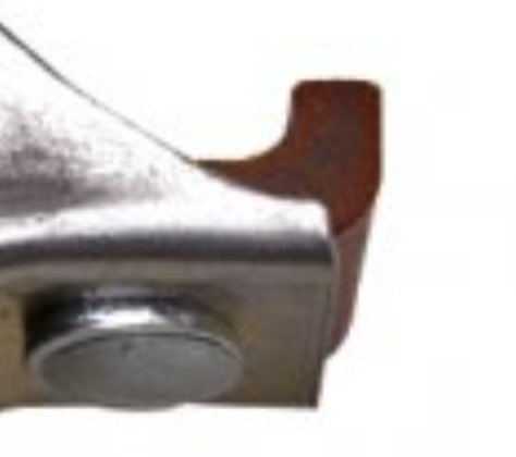

Jag håller på att greja med en väldigt gammal Yamaha 3.5 ac. Med tanke på motorns ålder är det nästintill omöjligt att hitta reservdelar. Brytarspets är en sådan detalj. Tändning är inte min paradgren.
Jag är inte helt säker på hur jag ska ställa frågan. Men om man skulle köpa en liknade brytarspets finns det någon chans att den kommer fungera?

Hej igen, jag har t o m artikelnummer på spetsarna men som sagt hittar jag ingenting. Felet är att den armen som ligger mot drivaxel saknar helt det röda materialet.
