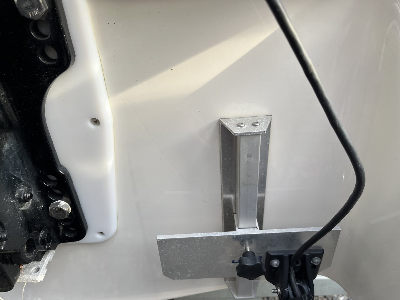

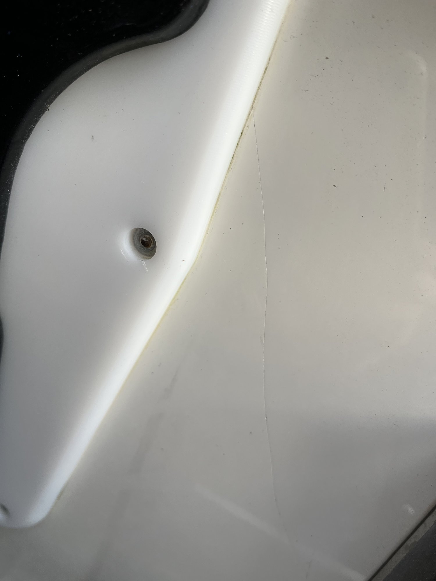

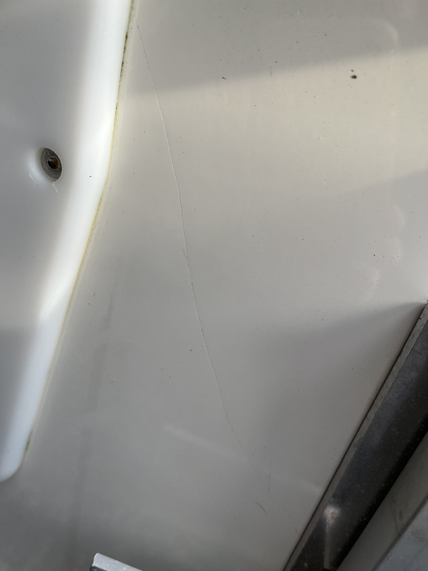

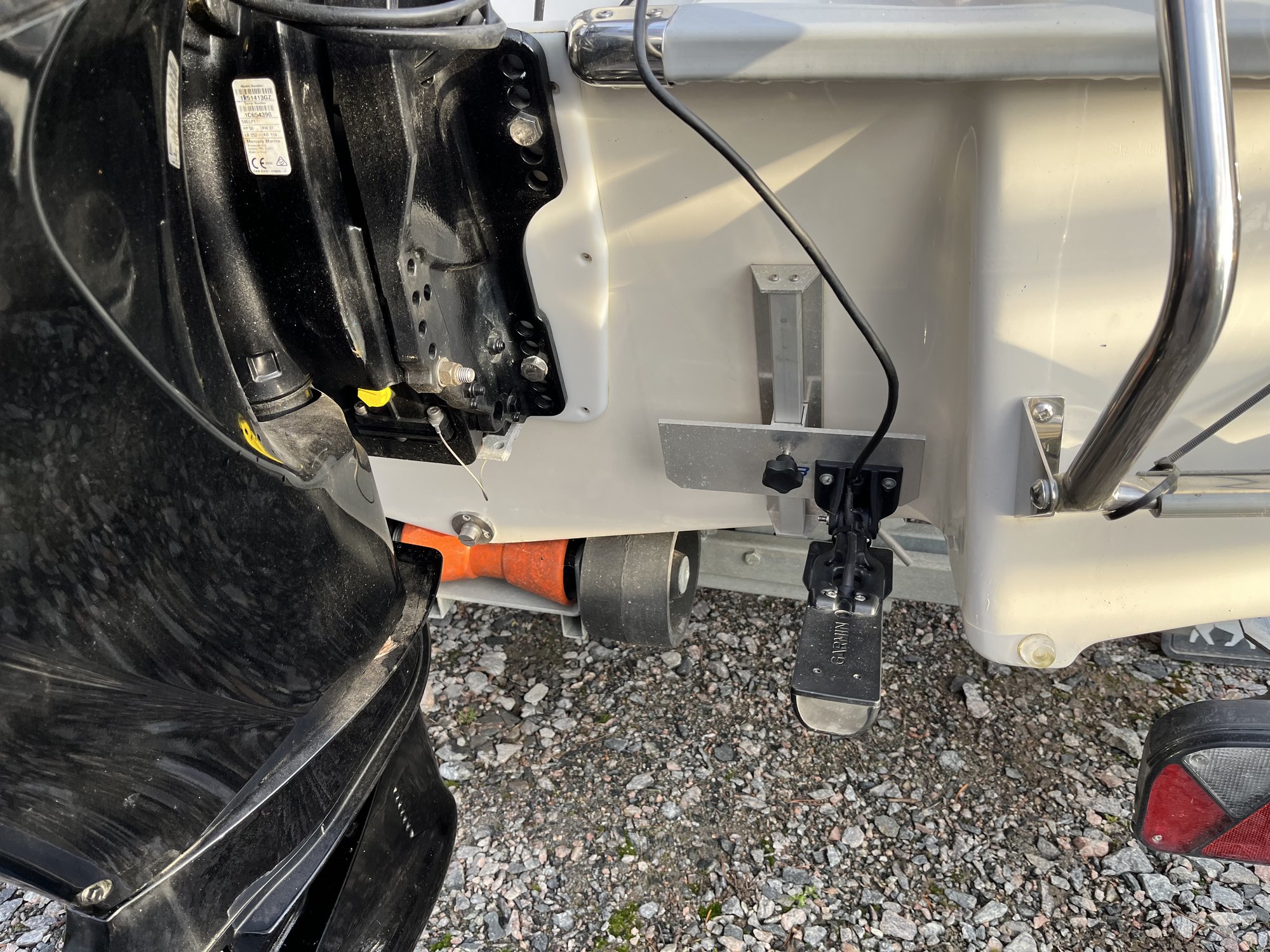

Jag har tittat på en HR 460 Fisher som säljs av en privat ägare och upptäckte en spricka vid motorn. Säljaren påstår att sprickan bara är ytlig och inget att oroa sig för. Jag är dock osäker och skulle gärna vilja ha er hjälp att bedöma detta.
Jag har bifogat bilder på sprickan. Är det någon som har erfarenhet av liknande problem och kan säga om det kan påverka båtens hållbarhet, prestanda eller säkerhet?
Det är nog ingen spricka.
Skriver "nog", för att kunna skriva "absolut inte" så skulle jag behöva känna med nageln över den.
Det ser mer ut som en miss i gelcoaten som ibland kan uppstå om den läggs på lite slarvigt innan det fylls på med glasfiber o polyester i formen när båten tillverkas.
Jag tror att den kan försvinna helt med lite våtslippapper och polering.
Jag kunde inte se någon spricka på insidan av båten och i övrigt är den i fint skick.
Om man slipar och upptäcker att det är en spricka, är det något man kan fixa själv eller är det då ett större jobb?
