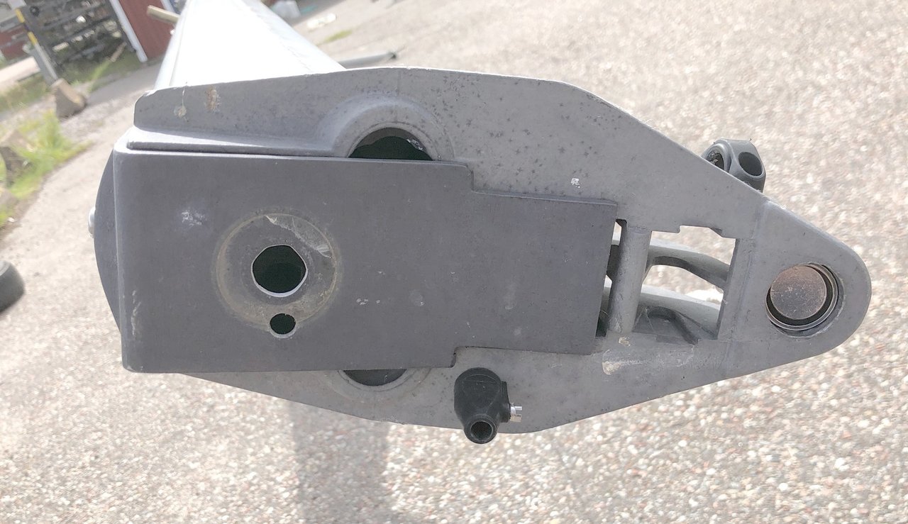

Det läcker in vatten genom masten som går igenom däcket och ner i kölsvinet. Det kanske inte går att få helt tätt upptill men det vore skönt med en förbättring.
Jag vill gärna ha tips på hur man tätar masttoppen på någon sätt. På ena bilden har jag skruvat av ett lock.

Går det att såga till en platta i 2 mm aluminium med samma profil som masten och montera över toppen..?
Förstår att det blir problem,jag får in mycket vatten genom liket till storseglet.Ett förslag kapa en typ 5 liters dunk,som passar över masten.Använd den sedan som form för att plasta en hätta som passar över masten.Jag har tillverkat förvaringsfack till mc på sådant sätt.Fördelen är att plasten inte fastnar i insidan när du använder en dunk för olja eller spolarvätska.Dunken är lätt att kapa och skära till.Lycka till Ronnie
Rita av ytterkanten på en pappskiva, runt om masttoppen.
Knalla i väg till ett Industriprogram på nåt Gymnasium.
De klipper till en skiva i t ex 3 mm
Aluminium, eller rostfritt och svetsar på en t ex 4 cm kant runt om.
Det går även att slitsa kanten runt om, typ var 5:e cm och vika upp. Blir mindre svetsandet.
Kul jobb för nån elev.
Borra 3 hål i masttopp och plåten.
Skruva fast med rostfria skruvar i gängade hål.

Tack för alla tips. Det blir nog tillklippt aluminiumplåt över hålen. Funderar på hur man ska fästa dom, vill helst inte skruva, hellre limma med något. Vad tror ni om TEC7?
Svar till Hybro, bor i Töre.
Du måste ju ändå skruva fast Windex-fästet rakt igenom, så några skruvar fler hade jag satsat på. Det är ju ett litet helvete att få bort en skiva limmad med Tec7 är min erfarenhet.
Det kan fungera att klippa till mindre bitar aluminiumplåt och klistra över hålen.
Sen skruva fast den stora plåten med tätning runt kanterna. Förr tejpade jag med silvertejp med det funkade dåligt.
