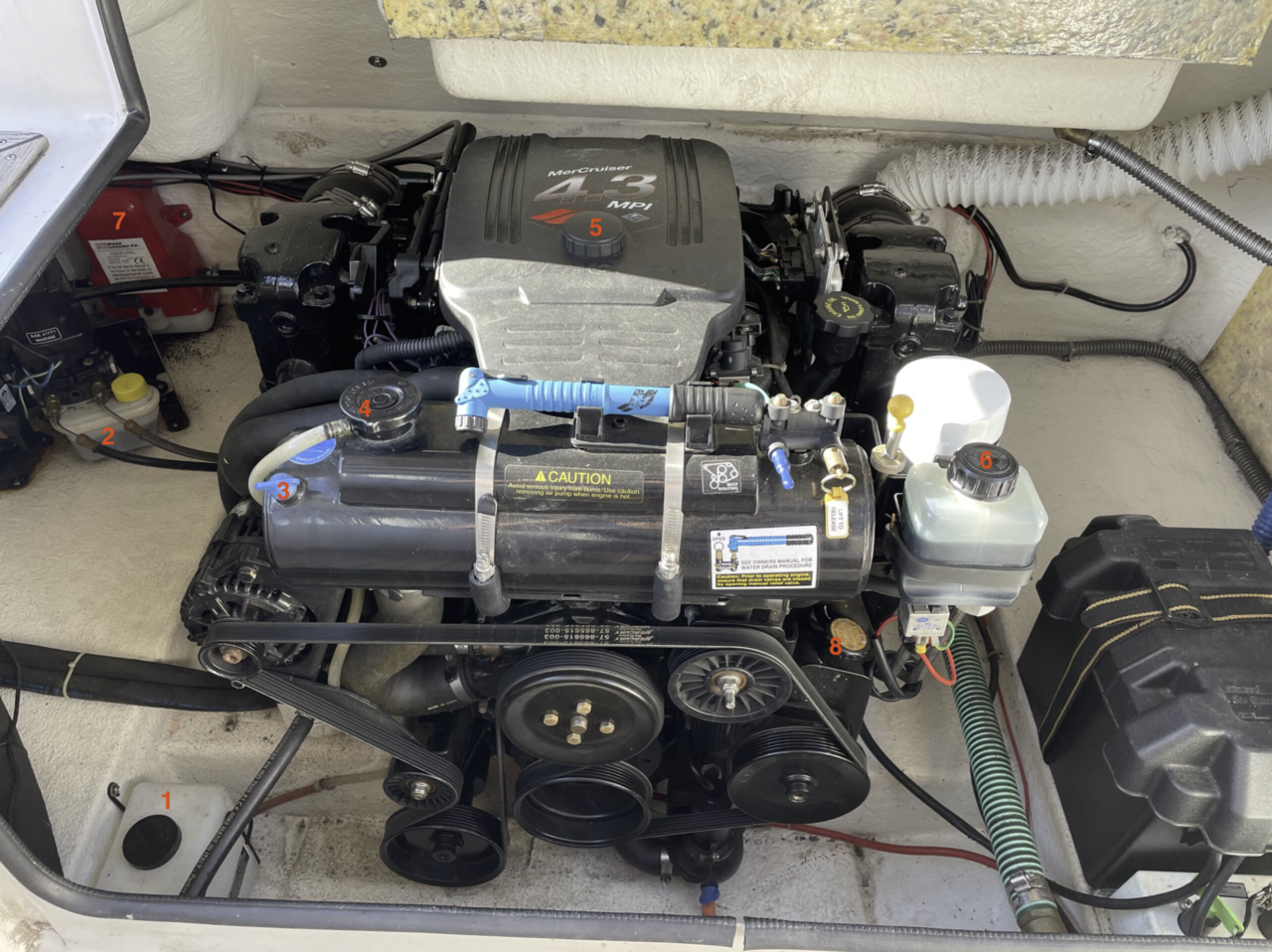

flexus 0 Postad 11 November , 2024 Hej, jag ska snart köpa en ny båt med en Mercruiser 4,3 MPI. Så jag försöker att lära mig vad som är vad i motorn - på utsidan så att säga. Finns det någon snäll själ som kan hjälpa mig? Passar på och frågar, hur är just den modelen? Vad kan man förvänta sig från en Mercruiser 4,3 MPI - om den har servats regelbundet och har cirka 210 timmarsgång. Jag har haft 2 båtar med utombordare. En äldre Yamaha 70hk och en 150 hk Evinrude H.O. och inte upplevt några problem alls, så länge man sköter motorn.(kanske haft tur). Åkt nu över 500 sjömil i sommras på Evinruden och det vart bara kasta loss och köra... Kan man förvänta sig nåt liknande från Mercruisers om dessa är servade regelbundet osv. Tack Dela detta inlägg Länk till inlägg Dela på andra webbplatser

gusvo085 109 Postad 13 November , 2024 Motorn är ju lättareatt göra fel med än en utomborare vad gäller konservering. en utombordare dränernar sig själv, här måste du aktivt få ut allt råvatten för kylningen så den inte fryser sönder. Rätt trångt att byta bränslefilter & impeller. råvattenpumpen (längst ner till vänster bredvid bränslefilter) är en sådan som gärna börjar läcka och behöver renovering. 1) expansionskärl 2) pump/olja för drevtilt 3) plugg för att lufta värmeväxlare vid tömning av råvatten 4) kulvätska - öppna inte varm! 5) Här under är luftfilter 6) drevolja 7) ? 8) servopump/olja till styrservo 1 Dela detta inlägg Länk till inlägg Dela på andra webbplatser
TSventon 4 Postad 13 November , 2024 7) Hydraulpump till trimplan 1 Dela detta inlägg Länk till inlägg Dela på andra webbplatser

Jacob-H 4 Postad 29 November , 2024 Nr 1 är en kylvätskereservoar, inte expansionskärl. Reservoaren tar emot pverflödet men är inte under tryck. Ett expansionskärl är trycksatt vid värme. Luftfilter finns ej, men ett flamskydd. Lyfter man flamskyddet finns däremot ett filter till tomgångsventilen. Som ibland sätter igen Vinterkonservering är inga problem på dom där när dom har sötvattenkylning. Kör igenom 20 liter 50/50-blandat glykol/vatten så är det klart sen. Men tänk på att C68 inte tar sjövatten från drevet 🙂 Nummer 7 har inget med motorn att göra. Laddreläet, som sitter under drevoljebehållaren (nr 6). Dessa har en förmåga att börja leda ström genom plåthöljet. Och bör därför inte sitta monterat mot dom rören (oljerören som går till oljefiltret). I övrigt bra maskin som håller så länge dom sköts rätt. 2 Dela detta inlägg Länk till inlägg Dela på andra webbplatser

Rollen 547 Postad 1 December , 2024 8 timmar sedan skrev flexus: Bra info att ha, tack Jacob! Vad menar du med att "C68 inte tar sjövatten från drevet" det förstod jag inte riktigt 🤔 menar du kylningen, att den har sluten kylningsystem?🙂 Motorn har en remdriven sjövattenpump längst ner till vänster på bilden. Den tar vatten genom en bottengenomföring. I vissa båtar är det nästan omöjligt att byta impeller, men båten på bilden verkar ha gott om plats. Om det sitter Alpha onedrev på båten finns det en impeller i drevet som normalt kyler sjövattenkylda motorer. Vid färskvattenkylning kyler den bara drevet. När man konserverar måste man se till att båda impellrarna får kylvätska. 2 Dela detta inlägg Länk till inlägg Dela på andra webbplatser
