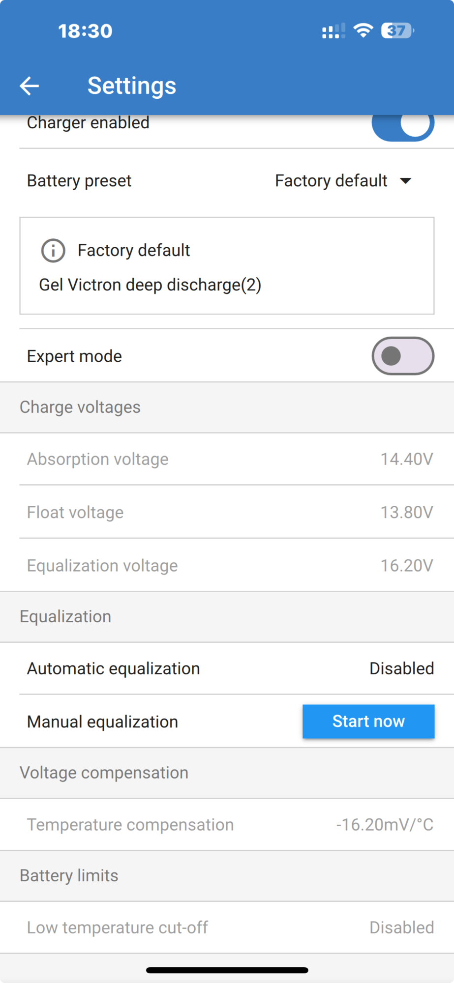

Nu har jag bytt ut regulatorn i förra frågan.har skaffat en victron blue solar 100/20.den betjänas av en solpanel på bild.batteriet är ett fritidsbatteri på 75 amp.dettta har jag bara för att säkerställa ström till ekolodet(lowrance elite ti 2 7”skärm.och att jag alltid har ström för att få igång bensinmotorn suzuki 40 hk 4-takt 2010.det är väl mest hur jag skall göra alla inställningar i regulatorn för att inte förstöra batteriet som sitter i båten.här är en bild ifrån aktuella inställningar.last ut har jag satt på off än så länge.den kan jag slå på vid fisketuren.det är väl främst så att allt funkar som det skall och så att det inte skapar en massa bekymmer.passar även på att tacka ni som svarade på mitt förra inlägg med rubrik ”regulator”jag tar gärna emot tips för att få detta att funka klanderfritt
Jag skulle sänkt "Absorption voltage" till 14,1V.
Nu har du dock så liten panel att regulatorn sannolikt aldrig kommer kunna hålla de olika spänningarna/stegen förrän batteriet är nästan fulladdat. Så de olika "moderna" är i praktiken overkill - just i ditt fall med en så liten panel.
Men det viktigaste är att du får laddning, och det kommer du få 🙂
