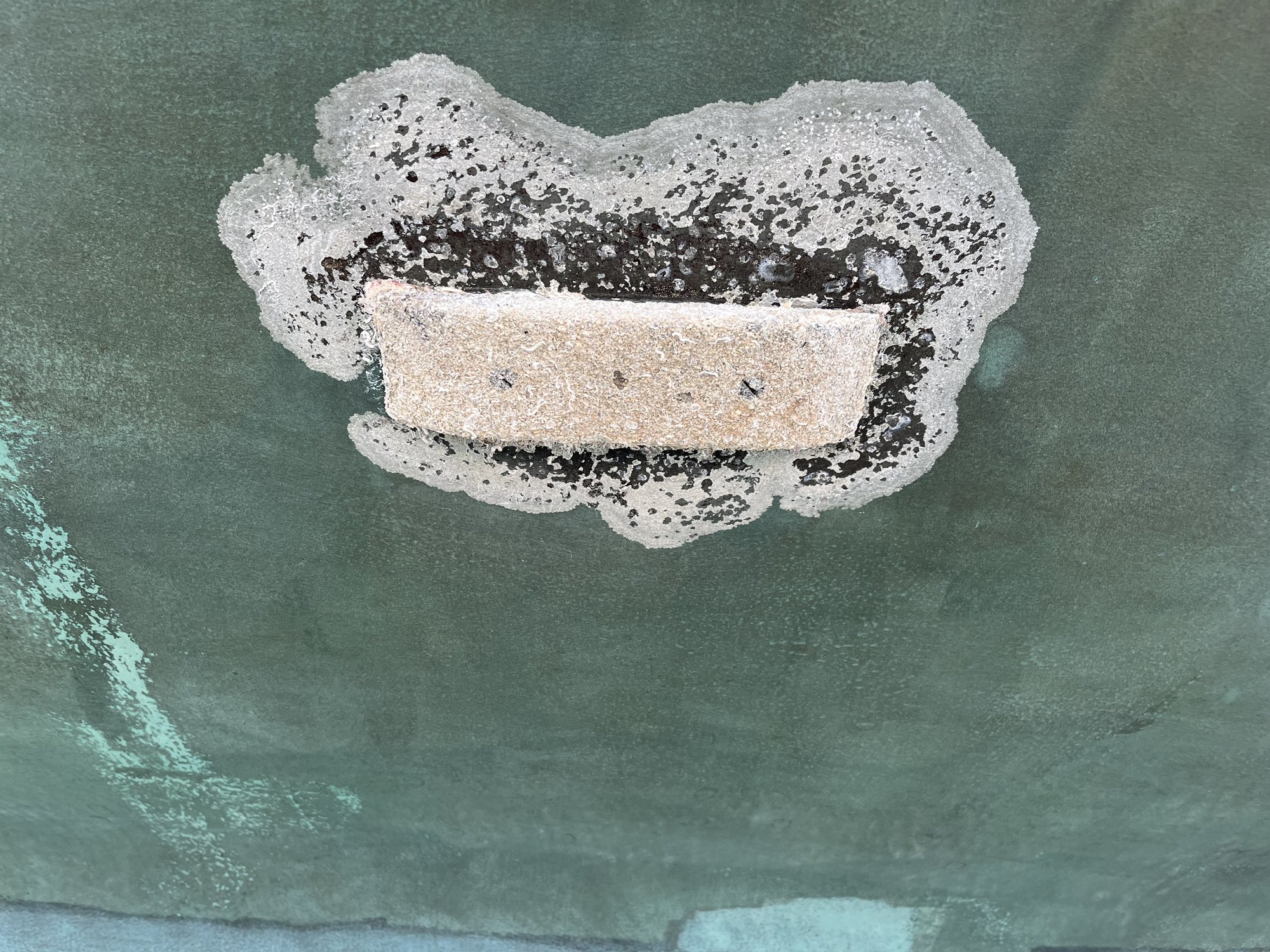

Till min förvåning hade Coppercoat bottenfärg skadats runt den sintrade jordplattan, haft båten sedan 2017 och detta var ett nytt beteende.
Det som sitter kvar på den sintrade plattan är något maskliknande djur som ger samma problem som havstulpaner.
Vi har ingen SSB radio så den sintrade plattan är lite overkill i mina ögon.

Installerade en Victron isotrafo i min båt för ett par år sedan. Vad jag kommer ihåg så skulle isotrafons jord anslutas till en liknande platta som du har när båten ligger i sjön. När den är på land måste skyddsjorden från land användas. Det finns omkopplingsbeskrivning i manualen.
Är jordkabeln på din isotrafo kopplad till plattan? Den ska sitta via en skruv i botten på trafon (en skruv som i den engelska manualen beskrivs som ”stud”, dvs batteripol.)
