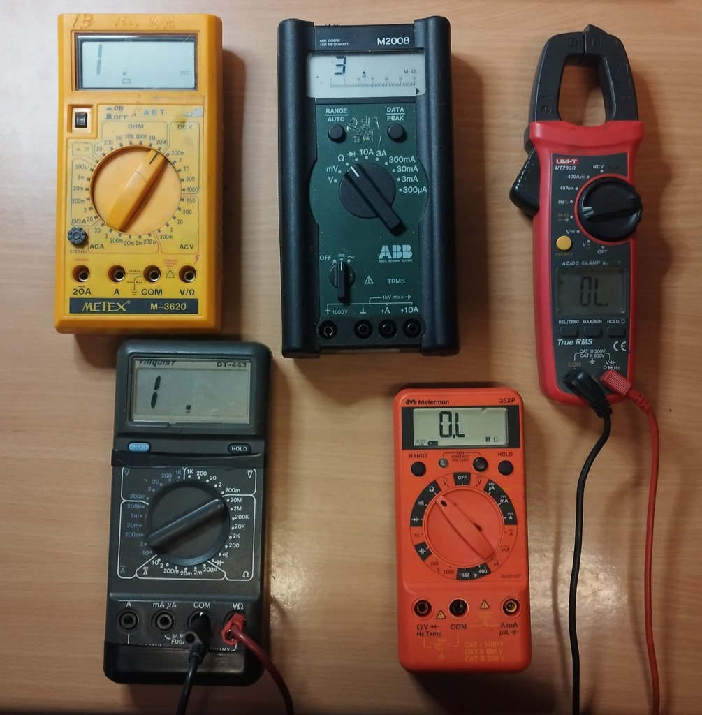

Hybro 1 184 Postad 2 November , 2024 (redigerade) Öööhhh Vi ska inte lära ut rena felaktigheter. Ta del av grundläggande ellära! 0 ohm är ren Kortslutning! Inte alls avbrott. Kolla vilken ellära- eller fysikbok som helst. - Men Du kanske har hittat nya omvälvande rön? Vart då? Redigerad 2 November , 2024 av Hybro 1 Dela detta inlägg Länk till inlägg Dela på andra webbplatser
excel319 520 Postad 2 November , 2024 2024-11-02 vid 15:09 skrev Hybro: Öööhhh Vi ska inte lära ut rena felaktigheter. Ta del av grundläggande ellära! 0 ohm är ren Kortslutning! Inte alls avbrott. Kolla vilken ellära- eller fysikbok som helst. - Men Du kanske har hittat nya omvälvande rön? Vart då? När jag skrev så hade jag bara mina mätare i tanken och de visar 0 när inget är inkopplat eller om det är avbrott i mätkretsen. Är det en kortslutning så visar det 0,00. Jag förstår att det jag skrev kan misstolkas och är glad att du klargjorde detta, i vanlig ödmjuk och inte på något vis knäppa på näsan stil. 2 Dela detta inlägg Länk till inlägg Dela på andra webbplatser
Hybro 1 184 Postad 2 November , 2024 (redigerade) Ovanligt av mig medges😚 Frågan är om inte de flesta digitala instrument faktiskt visar flera nollor vid avbrott, men med en med ett M eller liknade angivet i displayen. Och i all hast så tolkas det som 0 ohm. Och det är inte entydigt mellan olika digitala instrument. Nåt visar t o m OL. Over Load, hur det nu kan vara det... "För stor belastning" eller för liten bör det bli i detta fall. - Lurigt detta med el och elektronik. Behövs ständigt en eftertanke... Vad man mäter och under vilka förutsättningar och möjliga resultat. Detta försökte jag lära både mig och mina elever under skapligt många år. Redigerad 2 November , 2024 av Hybro Dela detta inlägg Länk till inlägg Dela på andra webbplatser
IngemarE 3 693 Postad 2 November , 2024 2024-11-02 vid 17:18 skrev Hybro: Over Load, hur det nu kan vara det... Inte alls konstigt. Over Load betyder generellt att värdet är högre än och ovanför det maximala värde instrumentet kan visa. Är mätområdet Ohm så innebär det oftast flera MOhm, dvs avbrott. Andra instrument visar bara streck eller blinkar, men (vanliga) nollor måste jag erkänna att jag nog inte sett. Borde vara lurigt att skilja från värdet 0 Ohm i så fall. 1 Dela detta inlägg Länk till inlägg Dela på andra webbplatser
Hybro 1 184 Postad 2 November , 2024 (redigerade) Tittar igen i morgon. Redigerad 2 November , 2024 av Hybro Dela detta inlägg Länk till inlägg Dela på andra webbplatser
excel319 520 Postad 3 November , 2024 Vårt resonemang om mätinstrument hjälper ju inte ts vidare med sitt problem, men jag är tvungen att göra en pudel. Jag har kollat mina instrument och när inget är inkopplat så visar två av dem en 1:a och det tredje 0L. 0L tolkar jag som 0 , noll, load/last. Minnet sviker allt oftare 😪 1 Dela detta inlägg Länk till inlägg Dela på andra webbplatser
Hybro 1 184 Postad 3 November , 2024 (redigerade) Får krypa till korset. Minnet sviker! Börjar bli till ålder. Å andra sidan så är jag väl mest intresserad av allt annat än rena avbrott... Ber så mycket om ursäkt för min fadäs. - Samtliga instrument visar avbrott, fast på lite olika sätt: Redigerad 3 November , 2024 av Hybro 2 Dela detta inlägg Länk till inlägg Dela på andra webbplatser

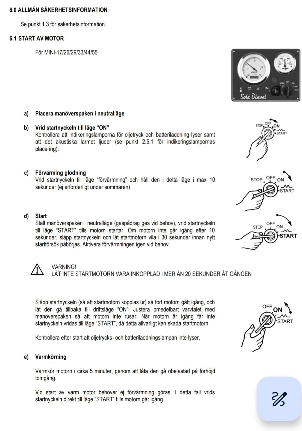

Hybro 1 184 Postad 6 November , 2024 (redigerade) Googlat lite... Med grund av det jag hittade, antar jag att det handlar om handhavandefel. - Gissar att när Du gjort alla dina startförsök, så har Du vridit nyckel från OFF direkt till START och kört startmotorn direkt. Gång efter annan. Långa o korta stunder. Är det så? - Strax innan startläget, max medurs, så finns ett glödningsläge. Detta ger ström till alla glödstiften samtidigt. Glöda i max 10 sekunder och vrid strax vidare till START. Nu försöker du starta motorn med startmotorn. Max 10 sekunder! Startar inte motorn, så gör nytt försök enligt ovan efter 30 sekunder. Startar inte motorn efter ett antal försök så har du förmodligen bränsleproblem. Läs: Redigerad 6 November , 2024 av Hybro Dela detta inlägg Länk till inlägg Dela på andra webbplatser
Lastbilslars 0 Postad 6 November , 2024 2024-11-06 vid 18:50 skrev Hybro: Googlat lite... Med grund av det jag hittade, antar jag att det handlar om handhavandefel. Gissar att när Du gjort alla dina startförsök, så har Du vridit nyckel från OFF direkt till START och kött startmotorn direkt. Gång efter annan. Är det så? - Strax innan startläget, max medurs, så finns ett glödnigsläge. Detta ger ström till alla glödstiften samtidigt. Glöda i max 10 sekunder och vrid strax vidare till START. Nu försöker du starta motorn med startmotorn. Max 10 sekunder. Startar inte motorn, så här nytt försök enligt ovan efter 30 sekunder. Startar inte motorn efter ett antal försök så har du förmodligen bränsle problem. Läs: Såklart så glöder jag innan jag startar motorn , där emot kom jag tänka nu för att tändningslåset är bytt av mekaniker Han bytte till ett universal på Kjell och kompani den har Inge glödknapp och vi märkte att den stod och brann hela tiden så vi koppla om den , kanske måste kontrollera så att den är korrekt inkopplat . De kan vara en grej Dela detta inlägg Länk till inlägg Dela på andra webbplatser
