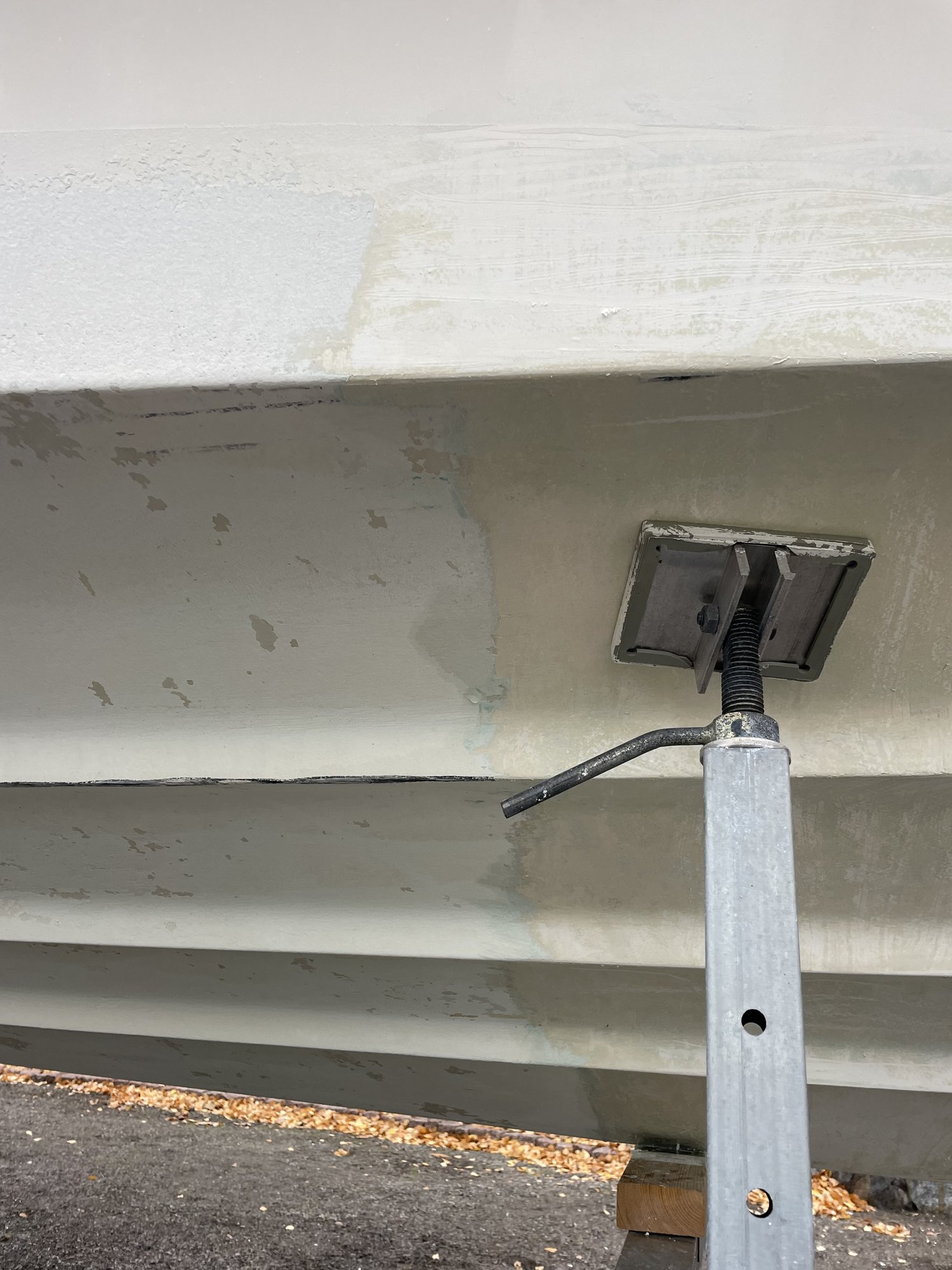

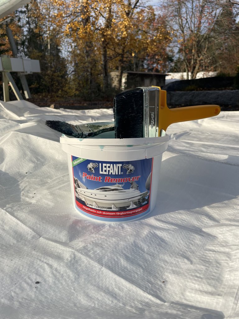

Tack Mackey för alla tips. Vi började idag att skrapa bort Lefant Paint remover som varit plastad över natten och vi förstår verkligen skillnaden hur lätt det går att skrapa om ytan fortfarande är ordentligt fuktig. Lefant har bra produkter och vi kanske helt går på deras linje om att avslutningsvis köra deras hårda glatta yta för att kunna tvätta i maskin med rullborstar istället. Vår båt tas upp o sjösätts med hydralvagn så det blir alltid lite släpmärken.
Bifogar ett par bilder

Skrapningen fortsätter 😅 och det verkar funka lika bra efter liten frostknäpp som det nu var här i natt och idag ca 6gr. Plasten gör underverk vi har nu även köpt Ninja plast/ typ gladpack från mataffären. Bra låda att hålla i och rulla ut samt lätt att kapa av. Fungerar jätte bra, smiter fast fint och lägger man plasten lite omlott håller det fukten bra under och alla färglager lyfter vid första ”flödiga” påstrykningen ef 24tim 👍. …Vi har bara aktern kvar nu och två stycken 2,5L hinkar räcker till hela båten (28fot)
Kvar finns nu lite av den gamla Epoxyn.
Vi tror att man nog ska slipa lite med maskin sen som nästa steg innan ny Epoxy målas på ?
