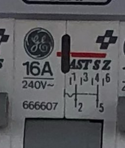

Ska den här säkringen kunna flippas till 3 lägen?
  1. ”Gen”
  2. ?
  3. ”Shore”
Ja, på den lilla "funktionsritningen" framgår att den har en omkopplingsfunktion med oanslutet mittenläge. Det är en ren treläges dubbel omkopplare "ON-OFF-ON". Men i samma DIN-format som en dvärgbrytare/säkring:
Detta bekräftas också genom sökning på modellnumret:
https://www.electricautomationnetwork.com/en/general-electric/aster-switch-with-zero-posiion-16a-2co-240vac-general-electric-astsz162-666607

  2024-10-23 vid 10:40 skrev IngemarE:
Ja, på den lilla "funktionsritningen" framgår att den har en omkopplingsfunktion med oanslutet mittenläge. Det är dessutom med all sannolikhet ingen säkringsfunktion i den utan den är ren treläges omkopplare "ON-OFF-ON". Men i samma DIN-format som en dvärgbtytare/säkring:
Tack!
Då undrar jag i vilken situation jag skulle vilja ha den i respektive läge och vad det innebär att ha den på-av-på. Jag har enbart haft den i det läge som visas på bilden och då har mitt 220-nät funkat och den laddar mina batterier.
Vad är det för båt, har du Googlat någon manual (som jag gissar att du inte har, för då hade du redan läst i den) o.s.v. ?
Kunde kanske vara att koppla bort utgången från landströmsladdaren, för att t ex säkerställa att dess minus (OM den ligger ihop med skyddsjord/skyddsledare/hölje) inte ligger ihop med batteriminus och motorgods när man ligger på landström men inte behöver laddar batterierna. Långsökt, dock.
Men andra har nog bättre idéer....
EDIT:
Ser nu att du givit en del ledtrådar själv på frågan, i en tidigare tråd/inlägg från 2020: Omkopplaren verkar ju koppla om källan till 230V-uttagen efter vad du skriver, och då de har 230V med landströmmen inkopplad med brytaren nedåt men inte uppåt, skulle uppåt då kunna vara att de istället matas från en 230V-generator (eller inverter) - om det finns och är igång.
Men det är som sagt en ren omkopplare, ingen säkring 😉
Redigerad av IngemarE
