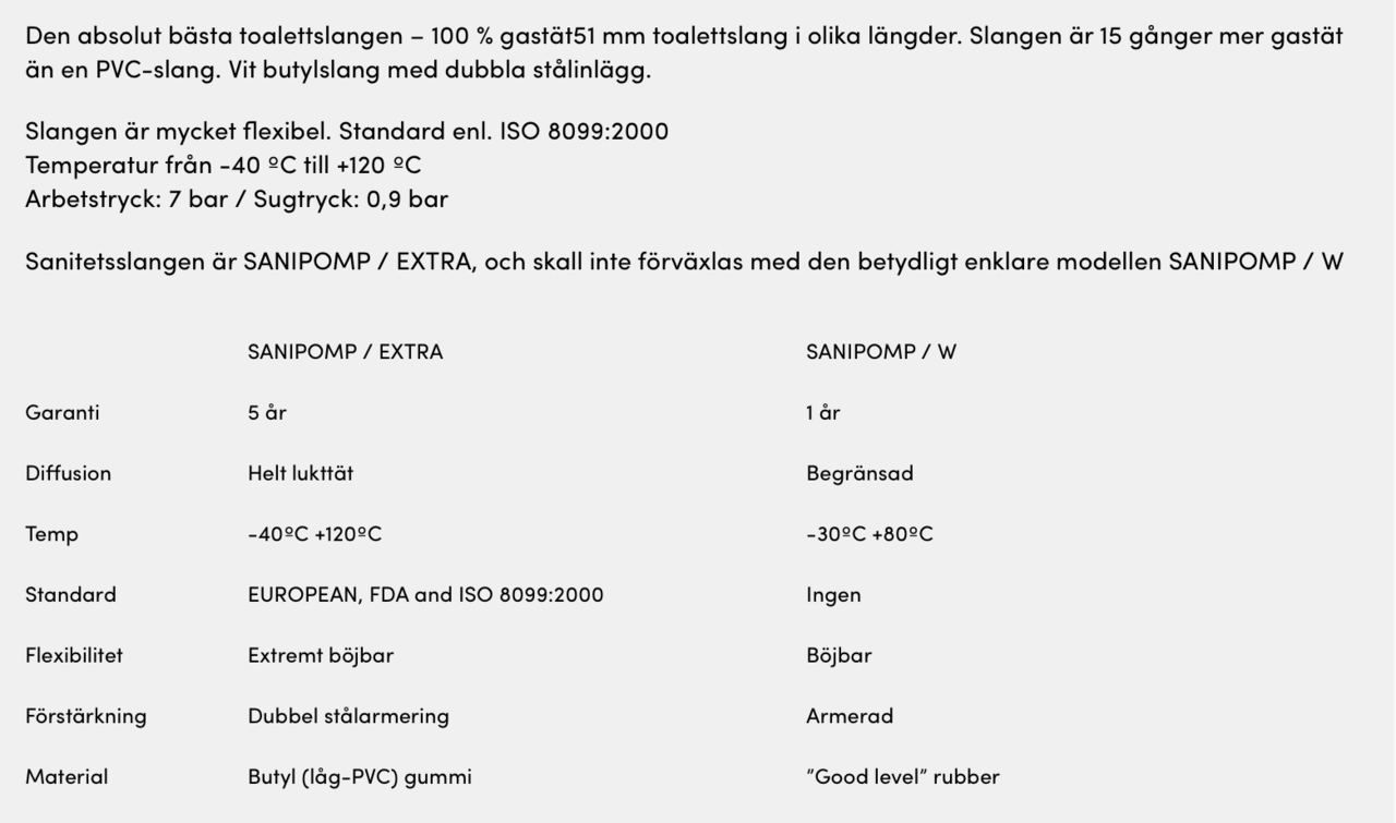

bovil 5 Postad 5 November , 2024 Vet någon vad som skiljer Sanipomp/Extra (inte W) och den från Hydroscand rent konstruktionsmässigt? Sanipomp extra verkar gå att få för ca 350kr metern i 38mm, vad går motsvarande Hydroscand för per meter för en som inte kan logga in och kolla? Dela detta inlägg Länk till inlägg Dela på andra webbplatser
patrikflink 825 Postad 5 November , 2024 27 minuter sedan skrev bovil: Vet någon vad som skiljer Sanipomp/Extra (inte W) och den från Hydroscand rent konstruktionsmässigt? Sanipomp extra verkar gå att få för ca 350kr metern i 38mm, vad går motsvarande Hydroscand för per meter för en som inte kan logga in och kolla? Jag gav med lite rabatt 290kr/m ex moms. 1 Dela detta inlägg Länk till inlägg Dela på andra webbplatser
