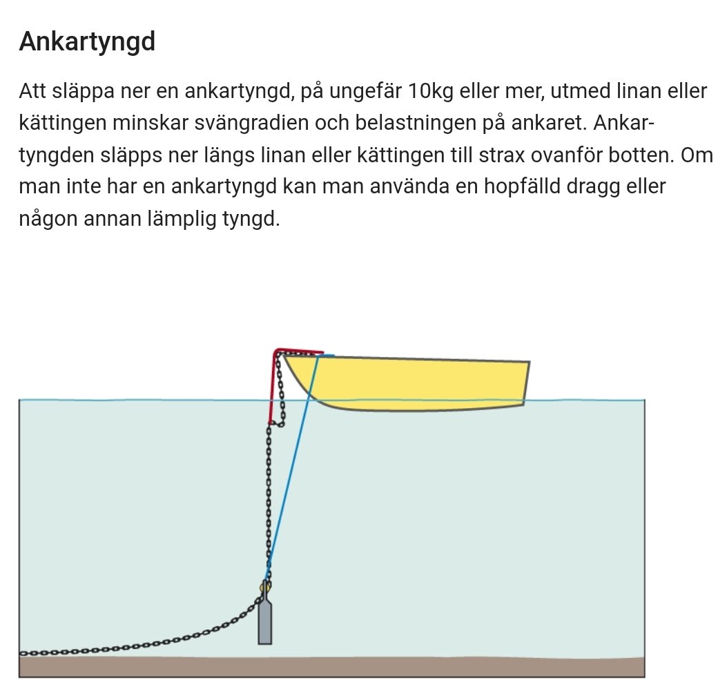

Mackey 4 538 Postad 9 Oktober , 2024 (redigerade) Om raol tillåter så kan ett förslag vara att ha en ankartyngd på 10 kg som får glida ner längs ankarlinan. Vi brukar använda ett av våra fyra ankare som ankartyngd, nu oftast blyplätten som faktiskt köpts för just det ändamålet. Lånat från SXK. En ankartyngd hjälper mycket. IF hjälper lite. Även ankarsegel är bra för att undvika att båten seglar fram och tillbaks och vänder sidan mot vinden. Med sidan mot vinden belastas ankaret onödigt hårt. Ryckdämpare är också bra för att skydda mot onödigt kraftiga ryck, särskilt om man använder ankarband. Om man sätter på ett gäng Bungy-dämpare blir det stor skillnad. Även med kätting är ryckdämpning nödvändig i hård vind när kättingen blir till en stång, så en snubber med en gumidämpare är bra att ha. (Jo, jag vet att det är off topic att nämna kätting.) Redigerad 9 Oktober , 2024 av Mackey 5 Dela detta inlägg Länk till inlägg Dela på andra webbplatser
raol 2 380 Postad 9 Oktober , 2024 En ankarvikt kan åtminstone sänkas och dras upp separat, så den "ingår" inte i viktbudgeten. 1 Dela detta inlägg Länk till inlägg Dela på andra webbplatser

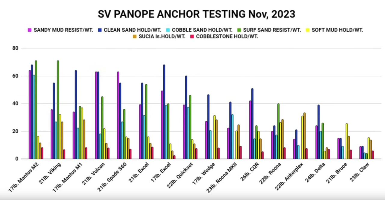

Westpete 2 Postad 19 Oktober , 2024 Här är en utförlig beskrivning(/avhandling) i ämnet. Vikt längs botten gör den stora skillnaden: https://www.petersmith.net.nz/boat-anchors/catenary.php Dela detta inlägg Länk till inlägg Dela på andra webbplatser
Mackey 4 538 Postad 20 Oktober , 2024 (redigerade) 3 timmar sedan skrev Westpete: Här är en utförlig beskrivning(/avhandling) i ämnet. Vikt längs botten gör den stora skillnaden: https://www.petersmith.net.nz/boat-anchors/catenary.php Ett imponerande arbete! Summary The most important conclusion emphasizes the importance of scope. If the graphs above are studied, it is obvious that the benefit of catenary is mostly lost in strong winds, with the exception of very deep water, and since the anchor is probably quite capable of holding given an adequate angle of pull, the sole remaining thing you can do to help the anchor is veer more rode. If you want to increase the potential holding power of your system for the same scope, then the answer is to put the focus back on the anchor. If you have adequate scope deployed yet your anchor tends to drag, consider upgrading to a superior modern design. At the same time you could also increase the size of the anchor. Taking a few kilograms of weight out of the chain and putting it into the anchor results in a significant increase in holding power. Redigerad 20 Oktober , 2024 av Mackey Dela detta inlägg Länk till inlägg Dela på andra webbplatser
Seglamera 14 Postad 20 Oktober , 2024 (redigerade) Ja, det kan man verkligen säga. Min sammanfattning av det jag förstått, kanske självklarheter... När man läser tester så står ankaret för den absolut största delen av fästet. Ju mer besvärligt läget är desto viktigare blir själva ankarmodellen. Att ha tillräckligt med lina ute verkar också mycket viktigt (gärna 5 gånger djupet). Det verkar vara värt att sikta på ett riktigt bra ankare, så stort man orkar med, och inte vara dumsnål. Sen en ankartyngd som hjälp framförallt för att hjälpa båten att ligga vindrätt när det är trångt om utrymme. Sen vore det bra att höra om olika tekniker och erfarenheter på hur man får båten att ligga mer i vindriktningen. Redigerad 20 Oktober , 2024 av Seglamera Dela detta inlägg Länk till inlägg Dela på andra webbplatser
