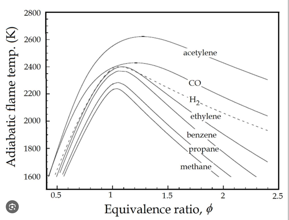

FIATX19 164 Postad 11 Oktober , 2024 När det gäller gammla mensinmotorer så vill jag minnas att om de går för snål så blir motorn för varm. Jag tror att det beror på att förbränningshastigheten förändras och en gammal motor justerar inte tändpunkten. Har man låg kompretion är det inget problem men har man hög kompretion så riskerar man spikinigar. Bränslet som sugs in i motorn förångas och sänker temperaturen på bränsle/luftblandningen, vid mindre mängd bränsle så sänks temperaturen mindre och bränsleblandningen riskerar självantändning. Enmotor som närmar sig spikningen blir varmare och när spikningen uppträder blir motorn fort varm. Moderna motorer justerar tändning och bränslemängd för att slippa detta och man har gått ännu längre och har direktinsprutade motorer där man kan spruta in bränslet effter öd. Dela detta inlägg Länk till inlägg Dela på andra webbplatser
Peter_K 4 258 Postad 11 Oktober , 2024 3 timmar sedan skrev Mackey: Miljömarodör! Jag har hört av en kompis att du förbrukar massor med diesel varje år. Vi har kört rätt mycket med Preem evolution diesel (50% förnybar) så om du inte är direkt rädd för dieseltroll så är den ganska trevlig både när det gäller lukt på avgaserna och smak mär man slangar i från reservdunken. Näe, jag går tillbaka till blankdiesel från sjömacken, tror inte mina 10-15 liter per år kommer förstöra jordklotet nämnvärt. Jag är livrädd för troll i tanken, den är inte toppenlätt att göra ren då den saknar manlucka. Dela detta inlägg Länk till inlägg Dela på andra webbplatser

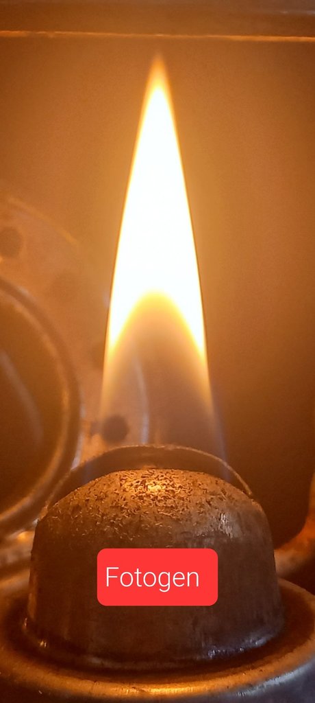

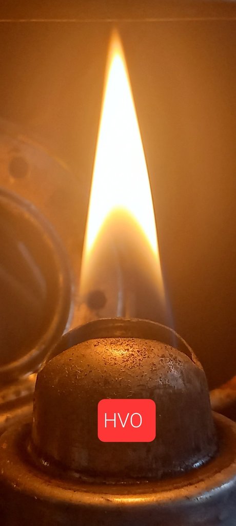

Mackey 4 553 Postad 14 Oktober , 2024 (redigerade) Nu har jag testat Campingparafin resp. HVO i en fotogenlampa. Jag ser ingen skillnad på flammorna måste jag säga. Jag vill påstå att själva förbränningen är likadan för fotogen som för HVO. Det som skiljer är då att HVO har lite högre flampunkt så det skulle kunna bli svårare att tända värmaren, iaf. teoretiskt. Nu är det ju både en värmespiral och en elektrisk gnista i en Wallas 1800 så det lär ju inte påverka viljan att börja brinna. Då återstår nog bara att testa i verkligheten i själva värmaren. Tillägg: HVO tycker jag dessutom luktar mindre, både som vätska och när man eldar det. Redigerad 14 Oktober , 2024 av Mackey 3 Dela detta inlägg Länk till inlägg Dela på andra webbplatser
Mackey 4 553 Postad 15 Oktober , 2024 (redigerade) Luftbehovet är ju också viktigt om värmaren har en förbränningsluftsfläkt vilket oftast är fallet . Foton kräver teoretiskt beräknat 9,28 m³ luft per liter bränsle. HVO kräver teoretisk beräknat 9,02 m³ luft per liter bränsle. Ganska liten skillnad (vilket var förväntat), så inte heller det kommer att ställa till det. Om man nu ska vara noga så kan man ju kolla avgassammansättningen och avgasmängden också och dessa är nära lika. Man bör kunna byta bränsle rakt av från fotogen till HVO utan att göra några justeringar av sin fotogenvärmare. Med det sagt så är det alltid lite skillnad i luftbehov och därmed ev. sotbildning även mellan bränslen av samma sort. Låg man på gränsen för att få sot med den fotogen brännaren är intrimmad för kan man få sot om man byter till en annan fotogen om man har otur. Redigerad 15 Oktober , 2024 av Mackey Dela detta inlägg Länk till inlägg Dela på andra webbplatser
