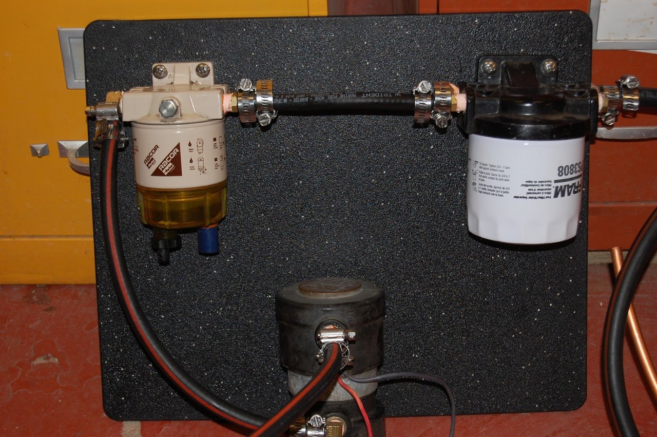

En annan sak jag har funderat mycket på är hur bränslet i tanken/tankarna mår i värmen.
Hur länge håller sig diesel användbar utan att den blir förstörd eller att det börjar växa alger i tanken?
Det vore ju inte så kul om man tankade 200 liter diesel som man fick pumpa ur och destruera…

I arbetet med att förbereda båten för permanentboende kan man för ganska små pengar bygga en "bränsletvätt". Man kopplar helt enkelt på ett sugrör som går ner till botten av tanken, en bränslepump, sen ett grovfilter med vattenavskiljare och sen ett finare filter och därefter en ledning tillbaks till tanken. Sen kan man köra den lite då och då för att se till att bränslet hålls i gott skick.
Det kan se ut t ex så här:

Redigerad av raol
759593406_Fuelpolisherandcats080-4159686812.thumb.jpg.a122845f924a5670c92e3ae40efbcd9e.jpg
Se där ja!
Smart.
Det ska vi absolut ha i åtanke.
Tack!
