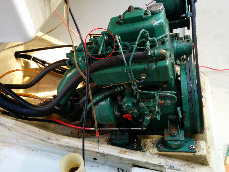

Lajjas 0 Postad 18 September , 2024 (redigerade) Hej, sorry, ur en specifik båt. Det är en "Myra 22 snipa" om jag förstår beteckningen rätt. Från 1974 om det hjälper? Bifogar en bild på motorn där den är nu. Redigerad 18 September , 2024 av Lajjas Dela detta inlägg Länk till inlägg Dela på andra webbplatser
No_jah 452 Postad 18 September , 2024 (redigerade) Det brukar sitta en lyftögla i en av de bakre topplocksbultarna, precis där dekompressionshandtaget sitter, där balanserar motorn hyffsat bra. Öglan ser dock ut att saknas på din motor. På denna sprängskiss är det nummer 11 https://marinepartseurope.com/sv/dealer/other/category/marine diesel engines/product/md6a/explodedview/54146672?catalog=7742080&functiongroup=Motor&img=49900.png&header=Motor och installationskomponenter Och så här ser du den monterad på en annan motor. Sen behöver du ju någon form av vinsch för att lyda den, motor med backslag väger ju ändå omkring 175kg vill jag minnas. Redigerad 18 September , 2024 av No_jah 1 Dela detta inlägg Länk till inlägg Dela på andra webbplatser

Rascal 1 072 Postad 18 September , 2024 1 timme sedan skrev Lajjas: Tack för hjälpen! Ska se om det finns någon ögla någonstans man kan lyfta den, annars får vi hitta på ett annat sätt att få upp den. On/off topic: Vet ni något bra ställe att försöka hitta reservdelar? Har en känsla av att lite saker på den här kommer behöva bytas ut. Avgasröret inte minst... Lyftöglan sitter mellan spridarna på din motor. Syns på bilden. Dela detta inlägg Länk till inlägg Dela på andra webbplatser

Lajjas 0 Postad 18 September , 2024 14 minutes ago, Rascal said: Lyftöglan sitter mellan spridarna på din motor. Syns på bilden. Ha! Ja där är den jäkeln! Tack! Dela detta inlägg Länk till inlägg Dela på andra webbplatser
