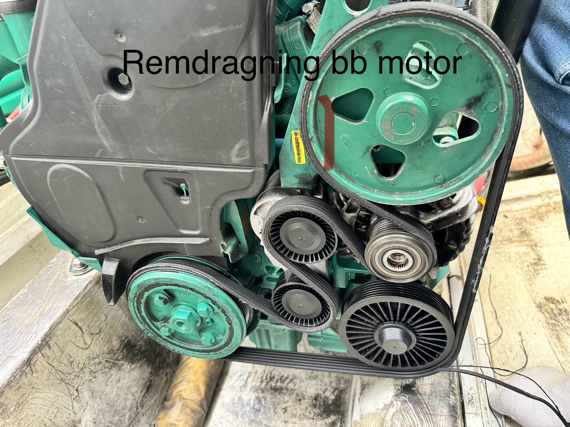

Ancan-af-Argos 47 Postad 16 September , 2024 (redigerade) I helgen så började det låta illa från motorutrymmet i 25 knops fart (typ 3400 varav) så slår av och kör upp motorluckan, upptäcker att drivremmen på bb motor har börjat krypa framåt på alla hjul, lite svårt att förklara. Lägger in en bild som kanske visar vad jag menar. Hade tur att jag hann slå av innan den gick av. Remmen och spännare är inne på 3:e säsongen. Någon som har förslag på vad som skulle kunna vara tok? Känns inget konstigt på något av hjulen efter att jag tagit bort remmen… IMG_2003.mov Redigerad 16 September , 2024 av Ancan-af-Argos Dela detta inlägg Länk till inlägg Dela på andra webbplatser

Hybro 1 175 Postad 16 September , 2024 (redigerade) Fick nyss se det när jag Googlade. Men jag ser en skada på remmen i videon, alltså längst upp och längst fram. Remmen är nog på väg att gå av. Läge att byta! Och remmen i senaste bilden är definitivt på väg att ge sig. Har börjat att separera. Redigerad 16 September , 2024 av Hybro 1 Dela detta inlägg Länk till inlägg Dela på andra webbplatser

Ancan-af-Argos 47 Postad 16 September , 2024 36 minuter sedan skrev Hybro: Fick nyss se det när jag Googlade. Men jag ser en skada på remmen i videon, alltså längst upp och längst fram. Remmen är nog på väg att gå av. Läge att byta! Och remmen i senaste bilden är definitivt på väg att ge sig. Har börjat att separera. Helt rätt att den är på att gå åt h….på bilderna är den typ bara 3/4 bred mot vad den ska vara, resten har separerat från remmen, slamsorna yes nere till höger. Frågan är varför den har börjat vandra ”framåt” och gått över kanterna på hjulen. Precis som om något av hjulen inte linjerar, känner inget glapp överhuvudtaget på något av hjulen efter att jag tog bort remmen? Dela detta inlägg Länk till inlägg Dela på andra webbplatser

Kane 976 Postad 17 September , 2024 19 timmar sedan skrev Ancan-af-Argos: Den är dubbelsidig Märkligt. Med platta spännhjul blir det ju tryck på remmen som bara tas upp på topparna av rillorna (<hälften av rembredden). 1 Dela detta inlägg Länk till inlägg Dela på andra webbplatser
Ancan-af-Argos 47 Postad 17 September , 2024 1 timme sedan skrev Kane: Märkligt. Med platta spännhjul blir det ju tryck på remmen som bara tas upp på topparna av rillorna (<hälften av rembredden). Kan hålla med om det, men det är ju rullen på generatorn som är spårad och går på "andra" sidan av remmen. Dela detta inlägg Länk till inlägg Dela på andra webbplatser
Kane 976 Postad 17 September , 2024 1 timme sedan skrev Ancan-af-Argos: Kan hålla med om det, men det är ju rullen på generatorn som är spårad och går på "andra" sidan av remmen. Ja, därför känns det skumt. Alla hjul som drivs av, eller driver remmen, borde sitta mot samma sida av remmen. Men de 2 nedersta hjulen kan väl inte vara linjerade eller ljuger bilden? 1 Dela detta inlägg Länk till inlägg Dela på andra webbplatser
Hybro 1 175 Postad 17 September , 2024 Denna rem i exempelbilden är skrot, och väl påhängd för att visa hur den ska träs på hjulen Dela detta inlägg Länk till inlägg Dela på andra webbplatser
Ancan-af-Argos 47 Postad 17 September , 2024 7 timmar sedan skrev Kane: Ja, därför känns det skumt. Alla hjul som drivs av, eller driver remmen, borde sitta mot samma sida av remmen. Men de 2 nedersta hjulen kan väl inte vara linjerade eller ljuger bilden? Blir lurad av bilden. Har varit vid båten idag och alla hjul linjerar. Dela detta inlägg Länk till inlägg Dela på andra webbplatser
Ancan-af-Argos 47 Postad 17 September , 2024 7 timmar sedan skrev Hybro: Denna rem i exempelbilden är skrot, och väl påhängd för att visa hur den ska träs på hjulen Bilden visar hur det såg ut när jag stängt av motorn. Dela detta inlägg Länk till inlägg Dela på andra webbplatser

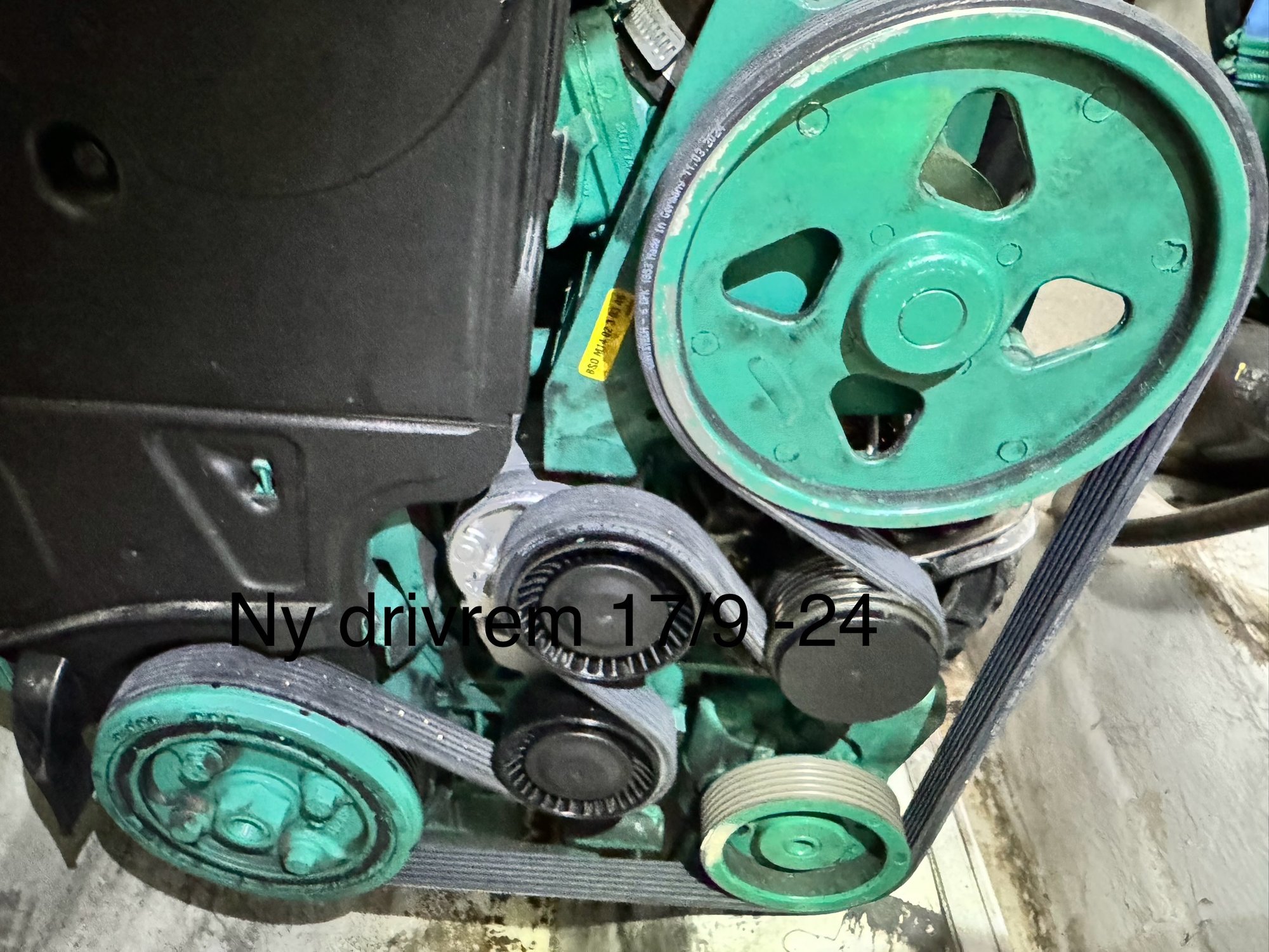

Ancan-af-Argos 47 Postad 17 September , 2024 (redigerade) Har idag bytt remmar på båda motorerna och finns inget som visar varför i h-e bb rem gick sönder. Kan ju vara ett fabrikationsfel på remmen… Skulle vilja lägga in en film på hur det ser ut med ny rem men man får ju bara lägga in drygt 9 mb. Redigerad 17 September , 2024 av Ancan-af-Argos 1 Dela detta inlägg Länk till inlägg Dela på andra webbplatser

Hybro 1 175 Postad 17 September , 2024 Kollar på korta filmen. Ser lite skumt ut. Verkar som om remmen ligger ett spår för långt in på den stora remskivan längst upp. Så klart jag kan ha fel. Kan vara värt att kolla. 1 Dela detta inlägg Länk till inlägg Dela på andra webbplatser
Ancan-af-Argos 47 Postad 17 September , 2024 21 minuter sedan skrev Hybro: Kollar på korta filmen. Ser lite skumt ut. Verkar som om remmen ligger ett spår för långt in på den stora remskivan längst upp. Så klart jag kan ha fel. Kan vara värt att kolla. Har varit väldigt noga med att kolla att remmen ligger där den ska på alla hjul 😀 Och har provat att varva upp motorn ett antal gånger också och allt ser bra ut efter bytet så håller tummarna nu för att det är som det ska ✊😇 Dela detta inlägg Länk till inlägg Dela på andra webbplatser
Hybro 1 175 Postad 18 September , 2024 Ä la synvilla. 1 Dela detta inlägg Länk till inlägg Dela på andra webbplatser
