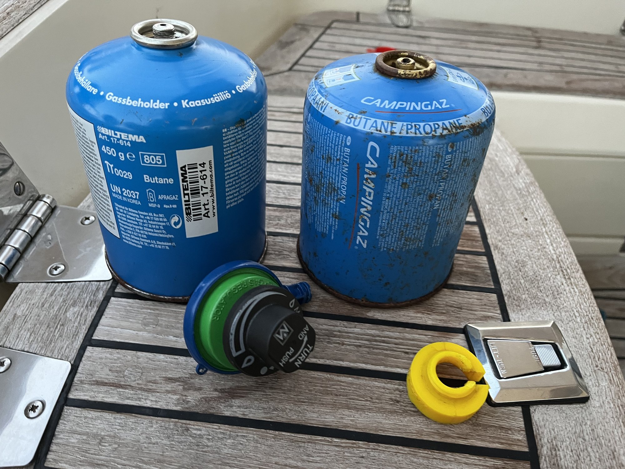

skippeer 434 Postad 11 September , 2024 (redigerade) Av snålhet köpte jag för några år sedan Biltema 450 gr butangasbehållare, art nr #17-614, till min Magma grill. Igår tog ”original gasolbehållaren” slut mitt under grillningen, inga problem jag har en oanvänd butangasol behållare… Går inte att få på Magma ventilen på Biltemas butanburk även med mildare våld. Verkar vara olika diametrar på fästet, diffar kanske 1 mm. Redigerad 11 September , 2024 av skippeer Dela detta inlägg Länk till inlägg Dela på andra webbplatser
Tristan_301 53 Postad 11 September , 2024 Jag har använt Biltemas gastub av typen du visar på bild till min lilla Weber i många år (många olika burkar) och det har fungerat utmärkt. Om inte Magma av någon outgrundlig anledning har sin egen gänga/infästning måste det vara något fel på den gastub du fått. 1 Dela detta inlägg Länk till inlägg Dela på andra webbplatser
skippeer 434 Postad 11 September , 2024 (redigerade) Tog fram skjutmåttet och mätte, Campingaz behållarens runda ”mittpuck”:har diametern 10mm. Biltemas ”mittpuck” har diametern 10.5mm vilket förklarar motståndet. Biltemas mittpuck har små fina gängor troligen för fastsättning av gasolkranen som bygger ca 0.5mm. Magma använder en gul klämring som trycks ovanpå behållarens topp och sedan sätter man på gasolkranen och vrider 0.4 varv. Känner inte för att slipa bort gängorna på Biltemas behållaren mtp riskerna utan det blir recyclestationen i nästa marina 🥴 Redigerad 11 September , 2024 av skippeer Dela detta inlägg Länk till inlägg Dela på andra webbplatser

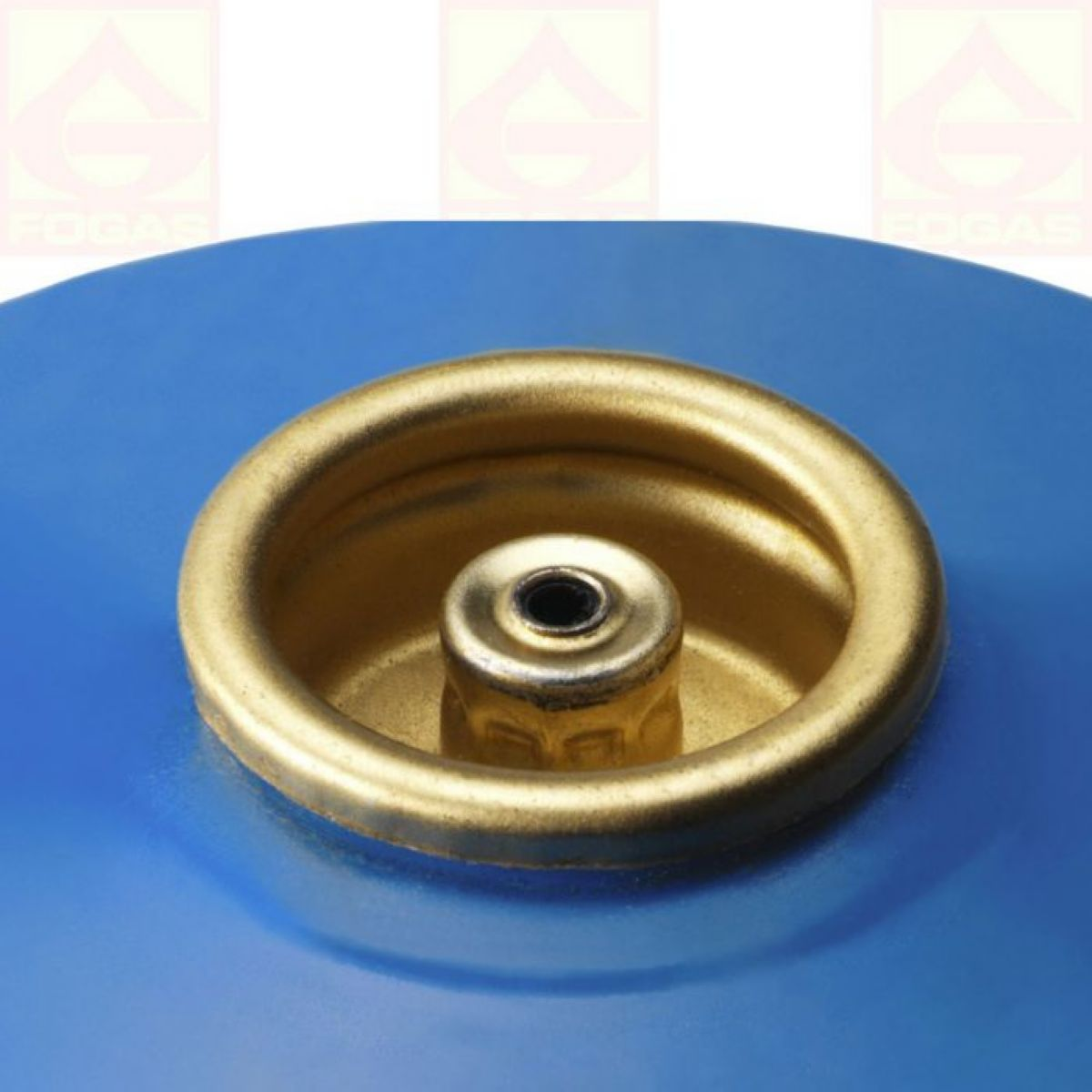

anuba 448 Postad 11 September , 2024 Det finnas två olika standarder för 450g flaskan. Bajonettfattning och 7/16 gänga. Hjertmans skriver; "Denna flaska har anslutning är av typen "bajonettfattning" och passar inte exempelvis Cobbgrillen. Söker du istället en flaska med 7/16" gänga, som passar exempelvis Cobbgrillen, se under fliken Varianter." https://www.hjertmans.se/sv/produkt/bocker-present/grillar/grillar-grillar/gastub-campingaz-450-g-cv470#:~:text=Denna flaska har anslutning är,Cobbgrillen%2C se under fliken Varianter. Det finns kanske någon adapter att köpa. 1 Dela detta inlägg Länk till inlägg Dela på andra webbplatser
IngemarE 3 696 Postad 11 September , 2024 2024-09-11 vid 07:22 skrev skippeer: Av snålhet köpte jag för några år sedan Biltema 450 gr butangasbehållare, art nr #17-614, till min Magma grill. Igår tog ”original gasolbehållaren” slut mitt under grillningen, inga problem jag har en oanvänd butangasol behållare… Går inte att få på Magma ventilen på Biltemas butanburk även med mildare våld. Verkar vara olika diametrar på fästet, diffar kanske 1 mm Tror, liksom andra, inte det beror på att burken kommer från "Biltema" 😉 Jag har kört med deras variant i de olika storlekarna till flera portabelgrillar samt "blåslampor" jag använder i verkstaden för att värma lager innan påkrympning o.s.v. och har aldrig råkat ut för att de inte passat. Men de har alla har en gängfattning som är kompatibel med "burken". 2024-09-11 vid 10:56 skrev anuba: Det finnas två olika standarder för 450g flaskan. Bajonettfattning och 7/16 gänga Låter ju som att du verkar ha (den antagligen ganska ovanliga ?) bajonettfattningen på din grill och inte gänga. Har själv inte mig veterligen ens råkat på bajonettfattningen. Dela detta inlägg Länk till inlägg Dela på andra webbplatser
anuba 448 Postad 11 September , 2024 (redigerade) 2024-09-11 vid 11:07 skrev IngemarE: Låter ju som att du verkar ha (den antagligen ganska ovanliga ?) bajonettfattningen på din grill och inte gänga. Har själv inte mig veterligen ens råkat på bajonettfattningen. Campingaz har alltid haft sin "gängfria" lösning. Väldigt vanlig längre ner i Europa. Jag lärd mig den hårda vägen när jag var på cykelsemester i Holland för länge sedan. Då var alla gasolflaskor gängfria medans mitt Primuskök ville ha en gänga. Här vill man kalla Campingaz-anslutningen för Click-on,https://fogas.se/shop/1674---19-CV470-engångsbehållare-med-click-on-ventil-450g/ Redigerad 11 September , 2024 av anuba 1 1 Dela detta inlägg Länk till inlägg Dela på andra webbplatser

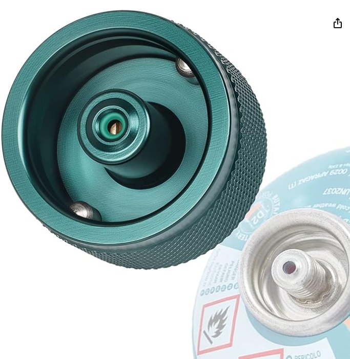

anuba 448 Postad 11 September , 2024 (redigerade) Om man köper en sådan här kan @skipper fortsätta snåla och köpa Biltema-gas, https://www.amazon.se/Jeebel-Camp-Bajonettanslutning-Ventilanslutning-Lindal-Ventil/dp/B0BNL44V9J/ref=asc_df_B0BNL44V9J/?tag=shpngadsglede-21&linkCode=df0&hvadid=630780088542&hvpos=&hvnetw=g&hvrand=8486715112825619644&hvpone=&hvptwo=&hvqmt=&hvdev=c&hvdvcmdl=&hvlocint=&hvlocphy=9197457&hvtargid=pla-2196886815035&mcid=5ed46c17cd5139fbbbd97f176ba478be&th=1 Redigerad 11 September , 2024 av anuba Dela detta inlägg Länk till inlägg Dela på andra webbplatser
skippeer 434 Postad 11 September , 2024 Tack för tipsen, tror inte Biltema har butiker där jag sakta guppar omkring så det blir originalet för grillen dvs Campingaz click-on. Dela detta inlägg Länk till inlägg Dela på andra webbplatser
