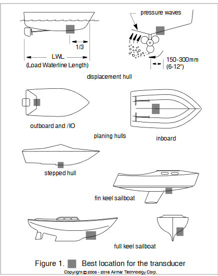

Hej på forumet! Jag tänker placera givaren till ekolodet någonstans inne i min uttern 6300 ! Och funderar nu på en lämplig plats,  någon kan kanske tipsa mig
Om var man kan placera den ! Tacksam för tips . Hälsningar från Torben I Varberg.
Inte placera för nära motor, steglister och annat där vattnet blir för oroligt. Då tappar du djupavläsningar redan i ganska låga farter.
Här har du Airmars rekommendationer om du inte har en givare för montering på akterspegeln.
På din Utterbåt blir väl "outboard and I/O" versionen närmast.
