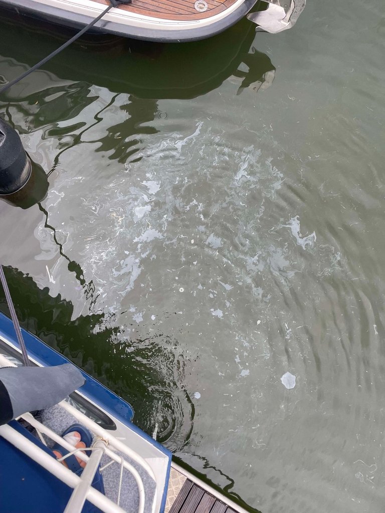

Salkwik 0 Postad 27 Augusti Hej! Det verkar komma diesel eller olja från avgasröret där kylvatten även går ur på tomgång. Vad kan det vara för fel? Det kommer även efter den är varmkörd. Har en Volvo Penta MD 32 Dela detta inlägg Länk till inlägg Dela på andra webbplatser
Hybro 1 157 Postad 27 Augusti (redigerade) Skriver i en annan tråd om min Yanmar YSM12 som plötsligt började blåröka vid vanligt motorvarv. Oljefällan är rensad och OK, dock kvarstår rykandet. Pratat med några polare bl a en Saabentusiast. Har du för tunn olja i en sån gammal motor, kan den blåröka menade han. Hade med tätning mellan kolvringar och cylindervägg att göra. Bränner den olja på och ikring cylindervägg som inte skrapas nedåt. En tjockare olja smiter s a s inte förbi kolvringarna på samma sätt. Oljenivån har inte blivit lägre under sommaren, så det är troligt att oljan blandats med diesel. Så gick tankegångarna. Byter till rekommenderad SAE 30 olja. Om en vecka vet jag om detta var felet. Vad har Du för motorolja? Redigerad 27 Augusti av Hybro Dela detta inlägg Länk till inlägg Dela på andra webbplatser
FIATX19 159 Postad 27 Augusti Kanske dags att renovera spridare? 1 Dela detta inlägg Länk till inlägg Dela på andra webbplatser
Salkwik 0 Postad 3 September 2024-08-27 vid 22:23 skrev Hybro: Skriver i en annan tråd om min Yanmar YSM12 som plötsligt började blåröka vid vanligt motorvarv. Oljefällan är rensad och OK, dock kvarstår rykandet. Pratat med några polare bl a en Saabentusiast. Har du för tunn olja i en sån gammal motor, kan den blåröka menade han. Hade med tätning mellan kolvringar och cylindervägg att göra. Bränner den olja på och ikring cylindervägg som inte skrapas nedåt. En tjockare olja smiter s a s inte förbi kolvringarna på samma sätt. Oljenivån har inte blivit lägre under sommaren, så det är troligt att oljan blandats med diesel. Så gick tankegångarna. Byter till rekommenderad SAE 30 olja. Om en vecka vet jag om detta var felet. Vad har Du för motorolja? Yes jag kör SAE 30 enligt VPs föreskrifter för denna motor :) Dela detta inlägg Länk till inlägg Dela på andra webbplatser

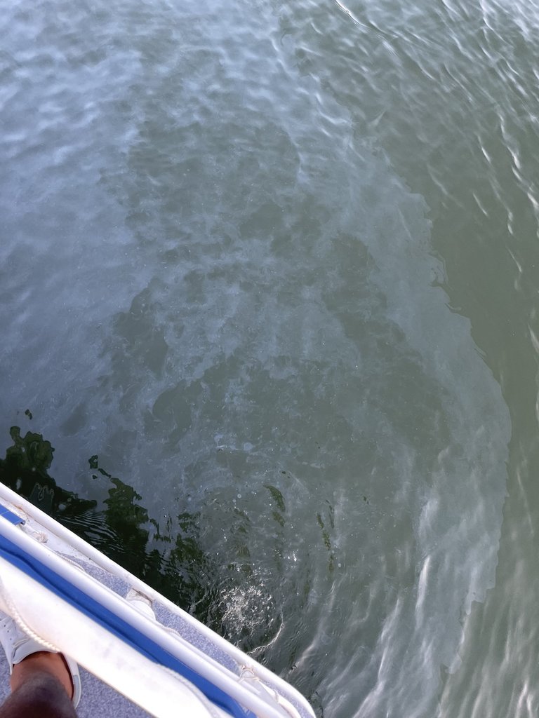

Salkwik 0 Postad 3 September 2024-08-27 vid 22:29 skrev FIATX19: Kanske dags att renovera spridare? Jo, jag tänkte på samma. Båten har stått ett år på land och sedan fått en vanlig service. Allt gick bra tills 5e körningen där det började komma ur avgasröret. Tog en ny bild om det säger något. Ser väl ut som diesel och inte motorolja? Märkte att det även läcker lite från insprutaren, kanske kan ha något med det. Dela detta inlägg Länk till inlägg Dela på andra webbplatser
