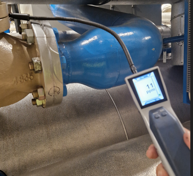

NW355 285 Postad 29 Augusti , 2024 Denna metod är krånglig , farlig och i viss mån ett miljöbrott. Om du kommer åt utsidan på vattentanken där läckan kan tänkas vara så kan man fylla tanken med ett tillåtet övertryck med tryckluft och köldmedium (innebär att proppa alla anslutningar). Sen tar man en sniffer/läcksökare för köldmedium på utsidan. Är det trångt blir det svårt att exakt hitta läckan. Bor du i södra territoriet av landet så finns utrustning. Det används en liknande metod inom tryckkärlsbranschen, men då med helium och en mer avancerad sniffer. Dela detta inlägg Länk till inlägg Dela på andra webbplatser

Gaidin 307 Postad 31 Augusti , 2024 2024-08-29 vid 20:58 skrev NW355: Denna metod är krånglig , farlig och i viss mån ett miljöbrott. Om du kommer åt utsidan på vattentanken där läckan kan tänkas vara så kan man fylla tanken med ett tillåtet övertryck med tryckluft och köldmedium (innebär att proppa alla anslutningar). Sen tar man en sniffer/läcksökare för köldmedium på utsidan. Är det trångt blir det svårt att exakt hitta läckan. Bor du i södra territoriet av landet så finns utrustning. Det används en liknande metod inom tryckkärlsbranschen, men då med helium och en mer avancerad sniffer. Jag bor på 16e breddgraden så jo... 😄 Kap Verde. Det går inte att se utsidan på tanken så detr svårt att få till den metoden. I går penslade jag på ett par deciliter epoxi I den bakre delen av tanken där jag tror läckan är. Vattennivån gick dock lite längre fram än jag ser i den bakre manluckan så det finns en risk att läckan är längre fram. Jag skall strax fylla på vatten och se om åtgärden gjorde nytta. Läcker det fortfarande så är det framför skvalpskottet och då får jag lyfta durken och pensla via nästa manlucka. Bara att köra på tills epoxin är slut. Den verkade fästa bra på sika I vilket fall, jag har en testat ovanför tanken där jag lade på sika för att se så det fäster, nu pendlade jag lite epoxi där och det verkar sitta bra. Dela detta inlägg Länk till inlägg Dela på andra webbplatser
