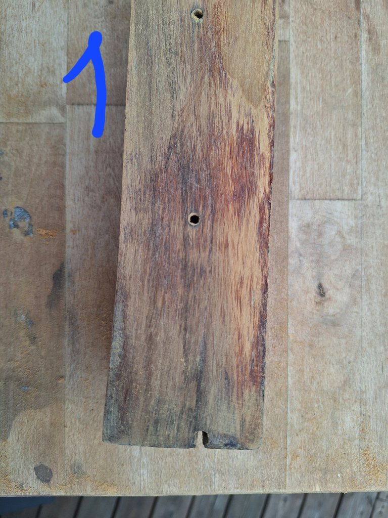

Hej, Skulle ni kunna ge mig några råd här:
1.Jag tänker följa förslaget att fylla alla bortnötta gropar och hål i ändträet med epoxylim+sågspån.
En skruv kommer behöva gå när änden på träet, vad tror ni om att limma en 10 mm teak-bit på ändträet så skruven kommer längre från kanten. ==> Bild 1
2. även efter en del slipning så finns mörkare partier kvar lite utspritt.
vad kan man göra åt det? Fortsätta slipa? Alla bilder.
Mvh, Maria
Vad gäller 1 så hade jag nog prövat om jag trott att det blev snyggare och eller hållfastare. Blir det inget bra så går det ju att göra om. (Generellt svårt också att ge något råd när man inte ser vad skruven ska fästa i).
Om 2 - jag tycker den ser välslipad ut och att det är lite grånade partier, som kommer att bli mörkare efter lackning, ger bara god patina. Men vill man inte ha det så är det nog bara att fortsätta slipa. (Men när jag lackade min rorkult så så såg den ut ungefär som din nu, det var svårt att få bort allt grånat trä. Slutresultatet blev dock mycket bra - jag blev supernöjd.)

2024-08-26 vid 14:32 skrev Georg_Ohm:
Värm försiktigt med varmluftspistol till lacken bubblar sig, testa på en träbit först så att du kan få en uppfattning om hur mycket du kan värma utan att det blir skador.
Ja när lacken bubblat sig skapar du med någon typ av skrapa.
Därefter slipar då rorkulten len och fin med finkornigt sandpapper.
Om möjligt spara slipdammet.
Blanda slipdamm från rorkulten, eller annan mahognybit, med epoxylim, lägg igen skadan med detta lim, slipa rent och lacka alltihopa med lämplig lack, jag brukar använda Internationals Goldspar, men det finns säkert tåligare lack, såsom tvåkomponentslack.
Skruvhål kan man borra upp och sedan slå i klen bit rundstav, typ blomsterpinne, men den skall ju betsas med mahognybets. Lättast är nog så att fylla upp med magognydamms blandat epoxylim.
Tack Georg och alla andra som gav mig råd. Det var första gången för mig.
Jag  limmade med epoxy (två komponenter), betsade (pulver blandat med T-Röd) och lackade med två komponenter. Många lager. De första utspädda med Balsam Turpertine, Biltema. Jag är supernöjd och har lärt mig en hel del.
