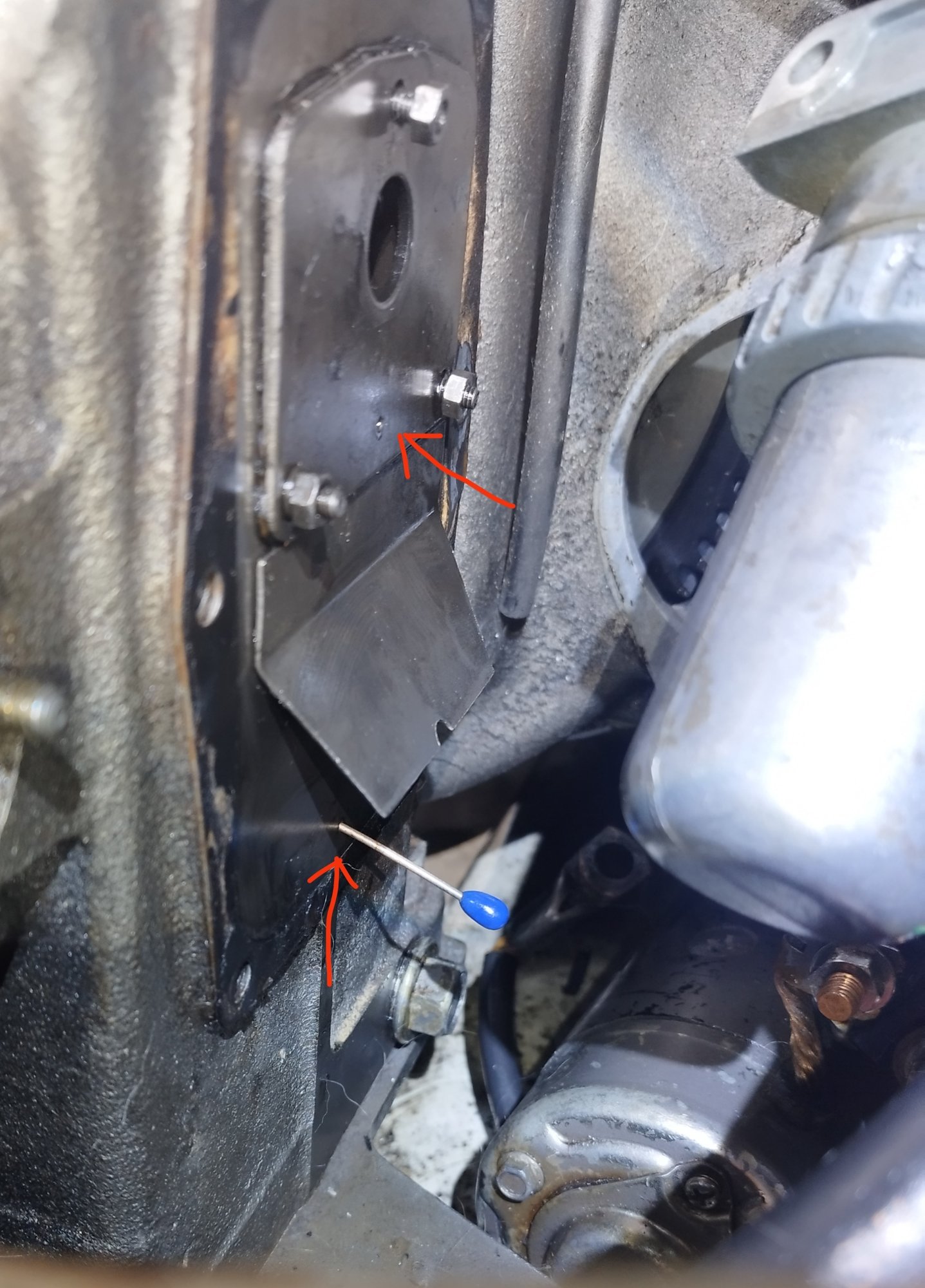

Koll av vevhusventillation
Lossade generator, bränslepump, finfilterhållare och startmotor för att komma åt att lossa oljeavskiljaren.
Kåpan satt med 6 skruvar.
Inuti den ovan omtalade flärpen av stål. Rekommenderas att inte lossa denna!
Behövs inte!
Jag petade däremot upp de två hålen för oljeåterrinning till vevhuset.
Dessa hål är max 2 millimeter i diameter, så nåt kan ha fastnat där. Och då fylls kåpan med olja, som sugs via slang till insugsröret.
Hålen är placerade vid pilarna.
På bilden är flärpen och en vinklat plåt som begränsar flärpens max rörelse demonterade.
Helt onödigt att lossa flärp o plåt!
