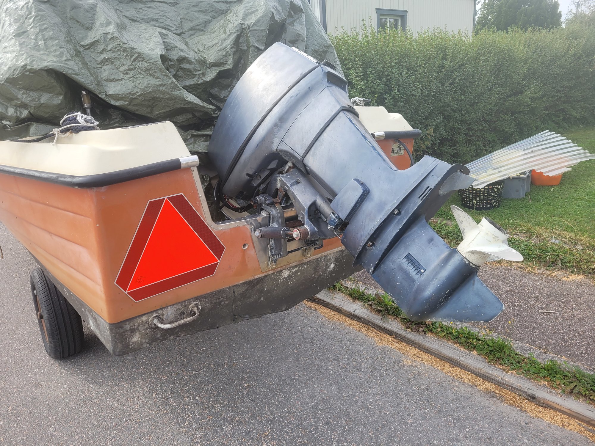

Ja köpte en båt nu i somras som fungera fint vid provkörning och en riktigt lång tur men det hände något när ja parkerade. Fick inte i neutral eller backen, trodde först de var vajern men det är kollat.
Det verkar vara en stång som verkar vara helt omöjligt att få tag på och ja vänder mig till det trogna nätet om hjälp. Känner att jag inte har pengar till en ny motor.
De fungerar jätte fint i övrigt och den fastnade i framväxeln som tur var.
Är lite desperat då ja har råkat ut för både punktering på båtkärran och tidigare dåliga båtköp.
Tack för att ni orkade läsa såhär långt.
Bifogar några bilder med informationen om en stång ja skulle behöva.

Det är vanligt att växelstången rostar på många äldre utombordare, så det är nog inte omöjligt att det är vad du råkat ut för.
Har du atikelnummer på delen i din sprängskiss?

Hade ett liknande problem med en nyinköpt begagnad Yamaha 50hk för några år sedan.
Fick inte i backen.
Anlitade min båtmotorreparatör.
Det tog inte ens en halvtimme, så hade han justerat växel-mekaniken.
Allt fungerar, sedan dess.

Mm har hört det också tyvärr.
Enligt sprängskissen ska de vara art 663-44120-04 handle gear shift assy. Marinshoppen hade ingen sån iallafall.
35 minuter sedan skrev Krach:
Jaga hittar denna filen med vad som ser ut at vara samma sprängskiss som du visade, vilket verkar visa motor som het er 55AE och 55AM from 1978.
Din motor heter ju 55BE, vilket troligtvis är en nyare modell.
