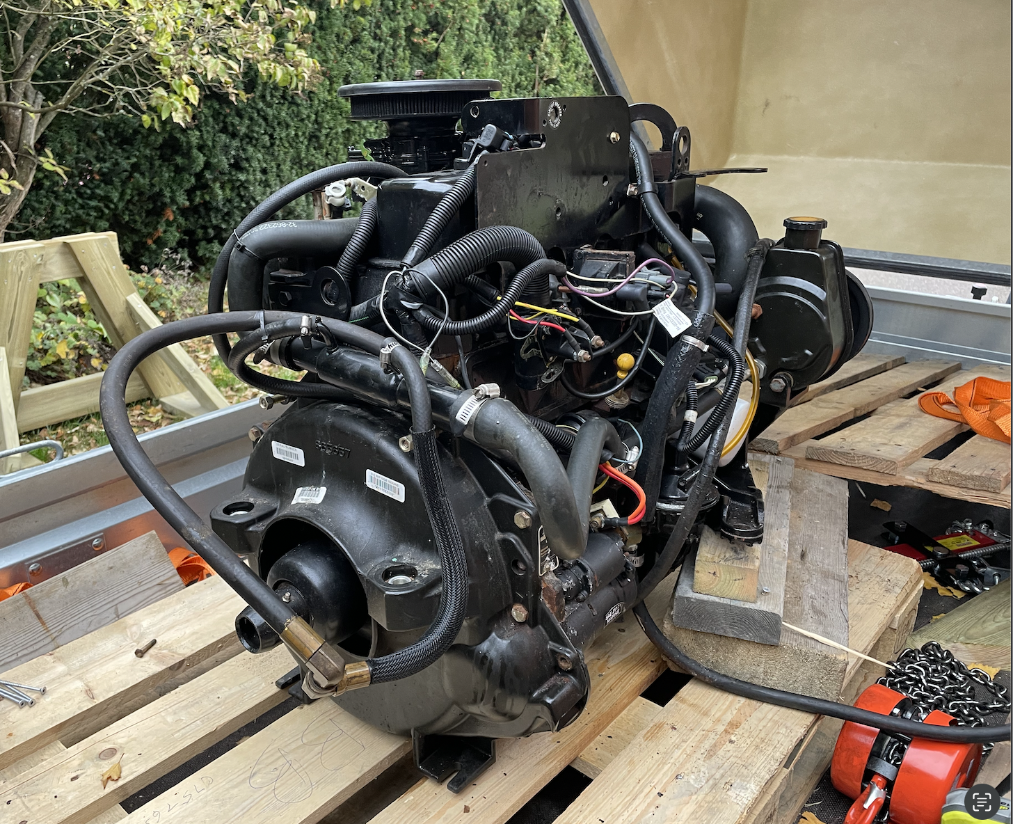

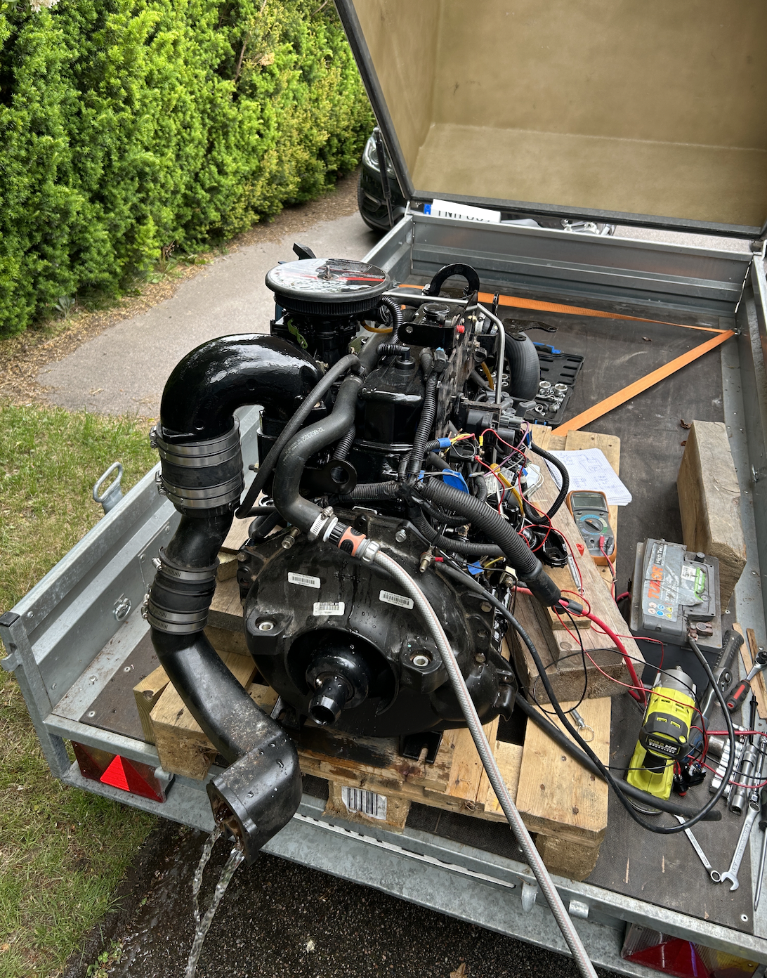

Nu är motorn ute ur båten. Gick ganska smidigt ändå med hjälp av klubbens lastmaskin och ett spel. Hade även köpt en sån här https://www.jula.se/catalog/bil-och-garage/garage/lyftdon/universallyftar/motorlyftkedja-601004/ som var jäkligt smidig att ha.
Har dock inte räknat ut hur jag ska få den av släpet och upp på motorstativet än.
Kanske blir tvungen att skaffa en motorlyft också i värsta fall. Hoppas ingen kollega behöver släpet i veckan 🤩
  2024-10-20 vid 15:05 skrev vizual54:
Det brukar gå bra att låta tunga saker glida på plankor. Då kan du lämna ifrån dig släpet iaf.
Funkar dåligt med plankor.

Det blev en i det närmaste perfekt dockning med motorstativet 😀
Fick fixa 3/8 UNC bult i 100mm (90mm hade räckt) för att dra fast motorstativet i bulthålen för svänghjulskåpan. Bästa stället för tumgängat lärde jag mig när jag hade en Jeep är en närliggande John Deere återförsäljare.

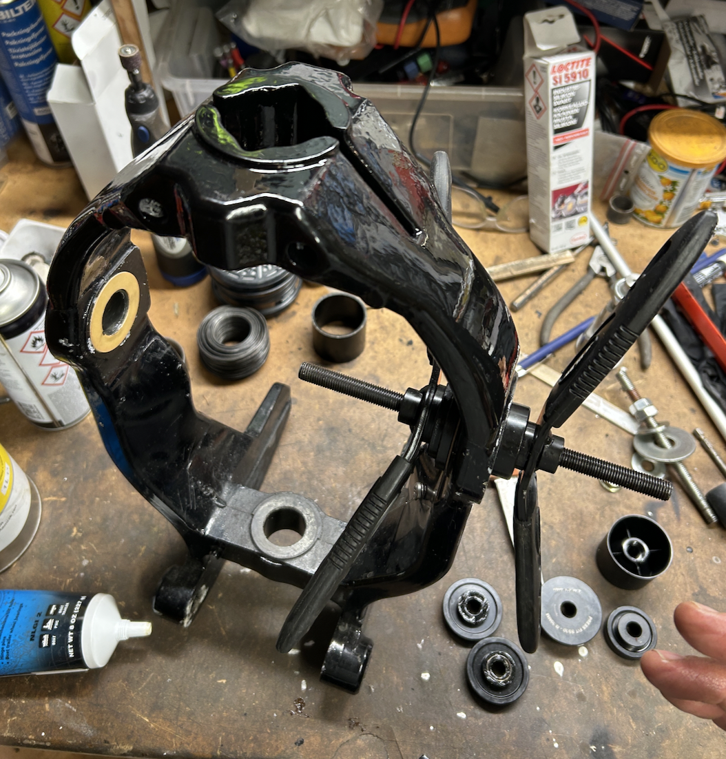

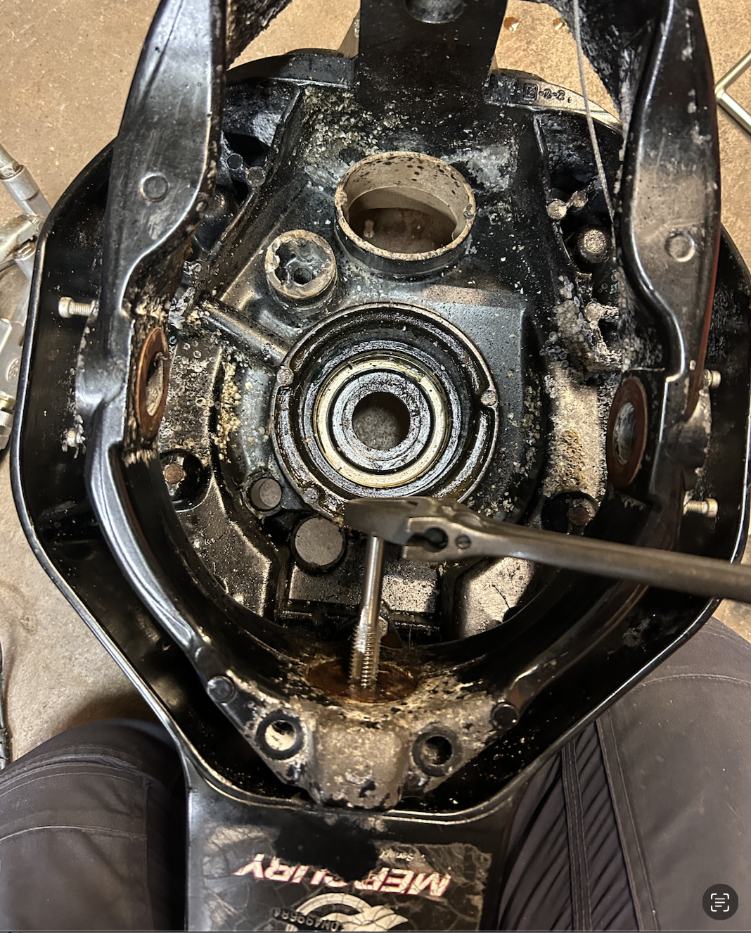

Bla, var jag och plockade ur skölden förra veckan. Det har känts orimligt trögt att svänga drevet för hand från sida till sida så jag ville ta en titt på hur packningen och bussningen såg ut vid styrtappen. Den var inte det lättaste att få ur kan man lugnt säga.
Rätt mycket ärg vid skruvarna som klämmer åt styrpinnen.
Efter att ha bankat, värm och bankat lite till så var det bara att konstatera att styrtappen sitter fast. Enligt service manualen ska man då använda en glidhammare som man skruvar in i gängorna på undersidan av styrtappen. Gängan är såklart i tum, ganska rostiga och jag har ingen glidhammare.
Planen blev att borra upp hålet så jag kunde gänga det med en M12 tapp och sedan skruva i en gängstång. Har tidigare använt propellern till segelbåten som glidhammare så den fick tjänstgöra nu med. Tyvärr fick jag inte i 10.2mm borren och borrmaskin i gimbalringen utan fick nöja med 10mm. Det var i efterhand ett stort misstag, jag skulle sågat av borren så jag hade fått tillräckligt stort hål för det blev kolossalt jobbigt att gänga. Att det var dåligt med plats och att jag tvingades använda en skiftnyckel gjorde inte saken bättre.
Till slut fick jag i alla fall ungefär halva hålet gängat så jag kunde skruva i gängstången och min provisoriska glidhammare och efter ett par rejäla slag så började den faktiskt ge med sig. Hade bra träningsvärk i armar och axlar dagen efter 😀
Verkar tyvärr som att jag kommer behöva köpa ny styrtapp då det har rostat där packningen slidlagret ska sitta. Är det någon ide att satsa på en i rostfritt? De verkar var ca dubbelt så dyra. Denna har ju ändå klarat sig i nästan 20 år.1783661261_Screenshot2024-11-09at19_11_34.thumb.jpeg.f6a8a24fb9702c1654c74ce6ba782b22.jpeg
