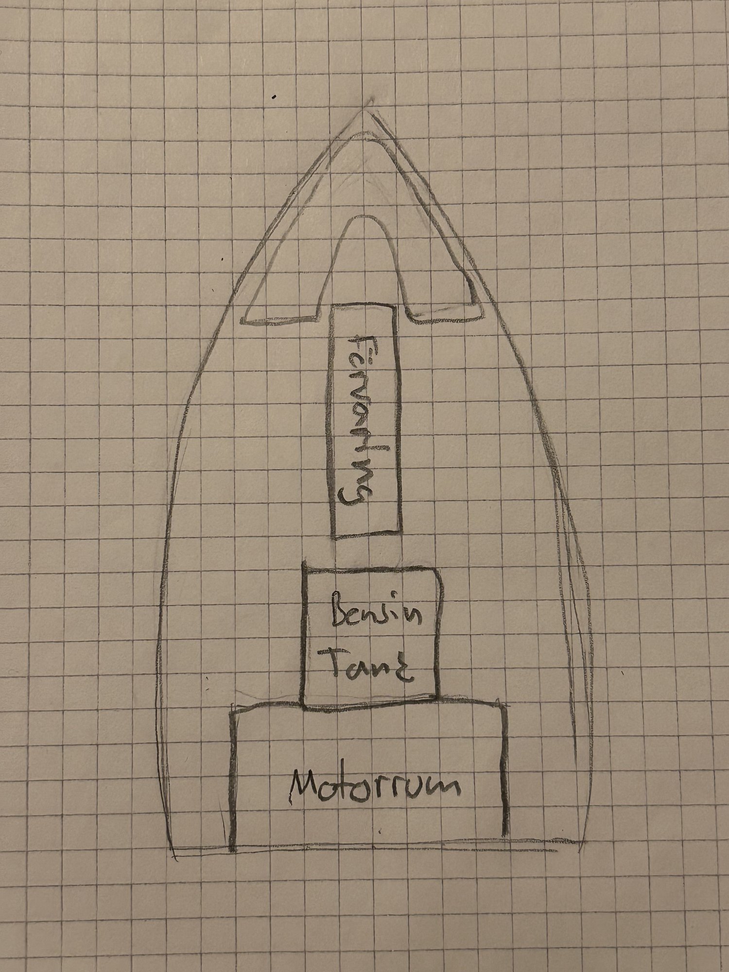

Det ser ut ungefär såhär i båten
Längst fram är en stor balja för förvaring i fören. Den verkar vara en separat del som sitter ihop med linern.
Sedan kommer en förvaringslucka i durken med en dyvika i som mynnar ut i ett mellanrum mellan ”baljan” som tanken ligger i och förvaringen. Dock finns ett hål i framkant på baljan för tanken så vatten som släpps ut från dyvikan i förvaringsluckan borde rinna vidare ut under tanken för att sen komma ut i motorrummet ut genom den vanliga dyvikan i akterspegeln. Har kollat med en endoskopkamera och eventuellt vatten kan inte ta någon annan väg vad jag kan se. Men kanske kan en del vatten sippra ner till skrovet om det står där länge 🤔 Å andra sidan vore det väl väldigt korkat att sätta en dyvika där då.
Har lyft på luckan till tanken men blev inte klokare av det.
Såhär ser det ut vid tank och förvaringsluckan. I botten på den kan man se dyvikan.

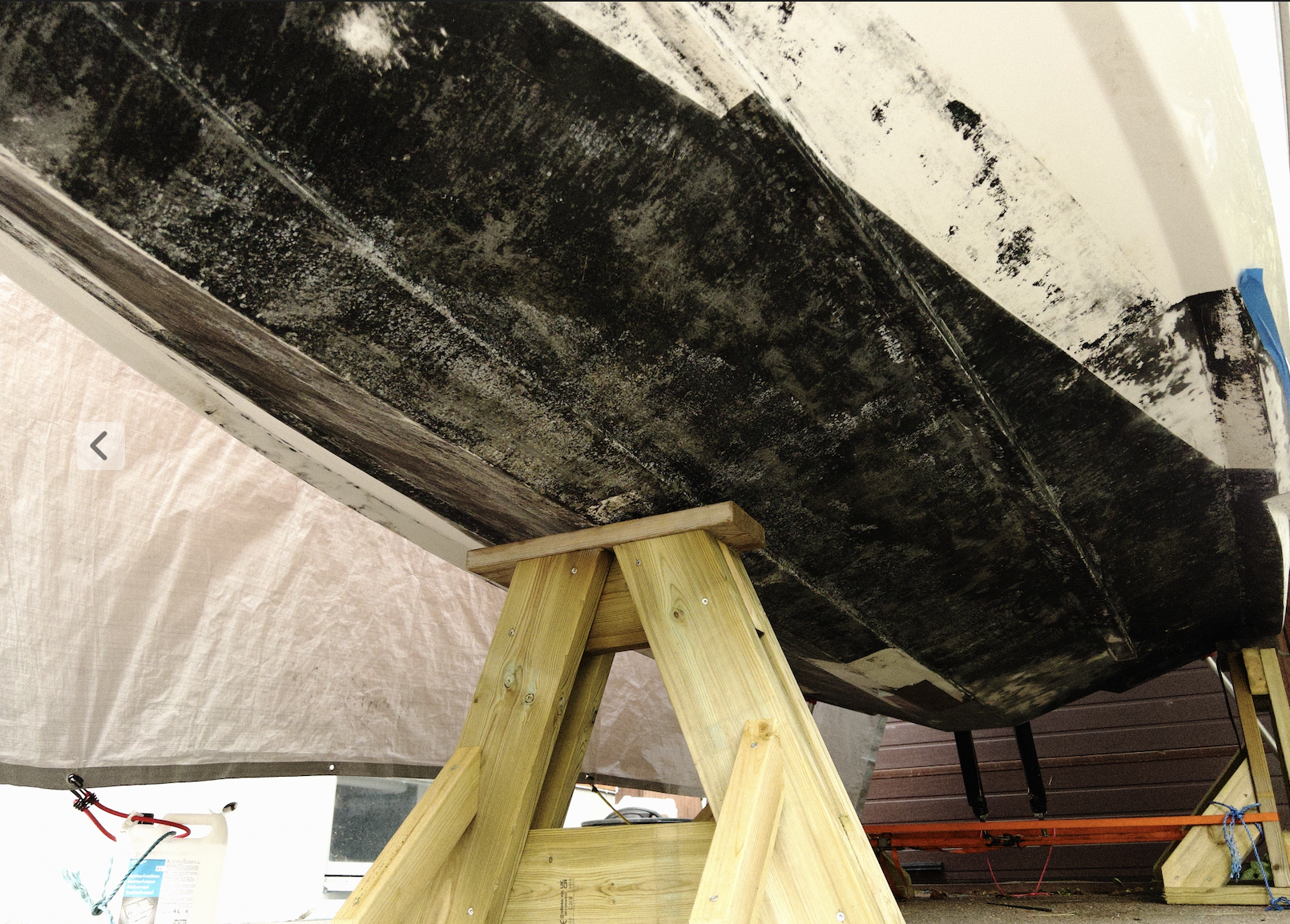

Efter ca 2 dygn med luftfuktaren inne i båten och värmefläkten på utsidan är skadan snustorr.
Kommer nog inte hinna plasta något i år då temperaturerna börjar krypa neråt. Verkar tyvärr ut som det är slut på finvädret nu.
Blir att slipa lite mer och förbereda för att plasta i vår. Känns jäkligt skönt att det inte är något vatten i skadan inför vintern men det blir nog en hel del att göra i vår. Skulle ju verkligen vilja komma på hur vattnet kommer in mellan skrov och durk så det går att hindra till nästa år.
Byggde ett par bockar så det ska bli lätt att jobba under båten, de blev ganska rejäla 😀

Sådär då, efter ett par kvällar under båten så är hela botten på båten slipad. Lite småställen att gå på för han längs vattenlinjen men det får vänta till i vår. Gick ändå fortare än vad jag tänkt mig när man väl körde på.
Nu får botten vara tills i vår då det blir dags att laga skadan och sedan epoxmålningen. Blev lite sugen på att ha vit botten nu när man såg den utan den svarta färgen. Men det blir väl tyvärr svårt att få samma vit. Med en svart snobbrand kanske det inte gör något om det inte är exakt samma 🤔

  2024-10-13 vid 18:15 skrev vizual54:
Den ser ju racig ut!
Hur såg skadan ut när du hade slipat ner en bit?
Ja, den verkar mycket trevlig. Ser väldigt mycket fram emot när den kan komma i vattnet
Det blev inget mer slipande av skadan, var lite lätt less på att slipa när jag var klar med bottnen 😀. Får uppdatera tråden i vår igen när jag går på att laga skadan. Ska dagarna tyvärr köra ner båten till klubben då min fru av någon anledning inte tycker att det är någon bra ide att ha en båt stående på garageuppfarten över vintern, eller faktiskt inte överhuvudtaget.
